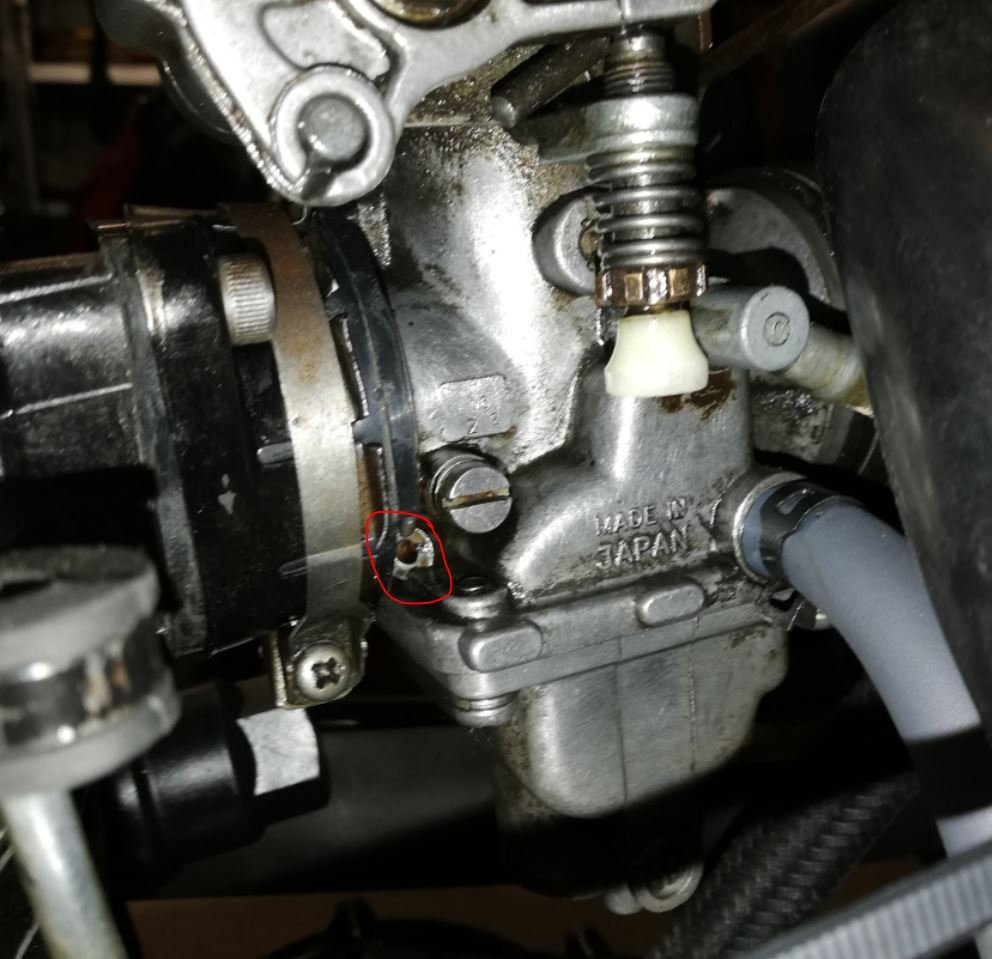

Dann noch ne kurze Frage nur um sicher zu sein das alles soweit mit rechten Dingen zu geht.
Was ist das da für ein Loch? Ist das so richtig?

Re: 1986er 12V XT sprotzelt wenn sie warm wird
Dort ist eine werksseitige Bohrung, die aber mit einer Kugel verpreßt ist. Sollte sich die Kugel aber "verdünnisiert" haben magert das Gemisch ab.
Mal testen, ob da Unterdruck entsteht.

Peter, danke die Aufklärung mit der Bohrung und der verpressten Kugel.
Freut mich, dass sie wieder so gut läuft!
Den Vergaser würde ich erst mal so lassen und den Keyster-Satz nur verbauen, wenn´s wieder Probleme geben sollte. Vor allem die neuen Düsen müssen nicht zwingend besser sein als die verbauten.
Gruß Hanno
Gruß Hanno
- bitbeisser
- Beiträge: 54
- Registriert: Do Jan 12, 2023 18:50
Hallo Hanno, ja das mache ich auch so, aber den O-Ring auf dem Mischrohr in dem die HD steckt der war nicht mehr frisch und beim ausblasen habe ich gesehen das er ganz leicht Bläschen wirft, also nicht ok ist.
Ich denke ich drehe den Gaser ein bisschen in den Gummis und tausche nur den O-Ring des Mischrohres. Eine Dichtung von HD zum Mischrohr war bei mir nicht drin. Das passt doch so oder?
Danke für die Bestätigung meiner Gedanken. Da freue ich mich das es sinnig ist es so zu tun.
Grüßle Francisco
Grüßle Francisco
Liebe Grüße Francisco Santos
Alle sagten "das geht nicht"... Dann kam einer, der dass nicht wusste und hat es einfach gemacht...
Hanno
- Beiträge: 43
- Registriert: Di Okt 18, 2022 15:29
So würde ich das auch machen. Düsen kann man auch im Ultraschall-Bad reinigen, aber nicht mit mit Draht drin rumprorkeln. Viel Spass, der Frühling naht!
- Beiträge: 2645
Hoi Francisco,
Du brauchst den Vergaser nicht mal zu drehen, da kommst von unten dran, ohne die Schwimmerkammer abzunehmen. Da reicht es, die Zentralschraube zu entfernen.
