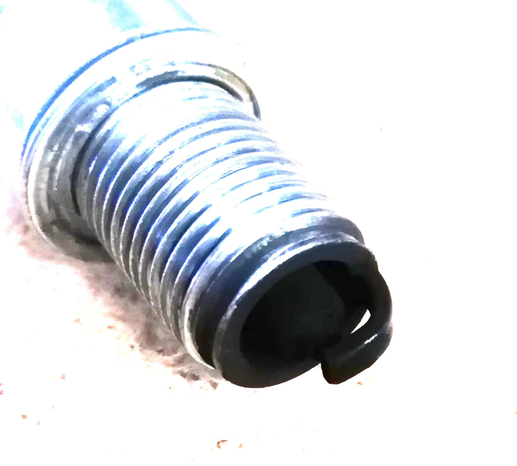

Zündkerze, aufgefallen ist das Sie obwohl neu komplett schwarz verrußt ist. Sieht für mich nach zu fett oder zu schwacher Zündfunken aus.

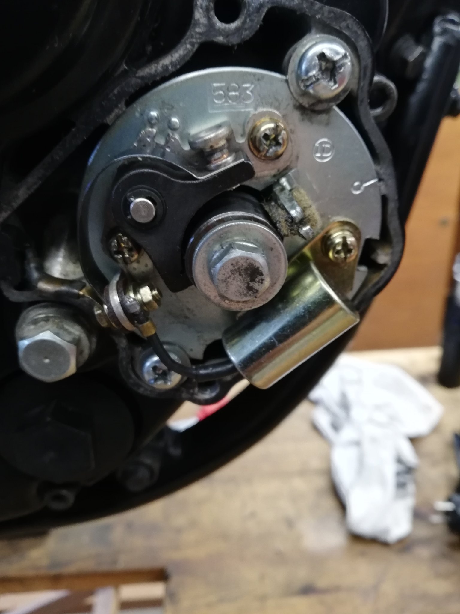

Ich tippe drauf dass der Unterbrecher anfängt zu klemmen wenn er heiß wird. Das einfachste wäre, eine komplette Kontaktplatte bei Kedo zu ordern und zu verbauen. Dann sind Unterbrecher und Zündkondensator neu und das Fehlerbild sollte sich ändern. Das als Ersatz daheim zu haben schadet eh nicht.
Kerze würd ich auch tauschen, auch da tut sich was wenn die heiß wird.
Das verrußte kommt am ehesten von den Fehlzündungen, nicht umgekehrt.

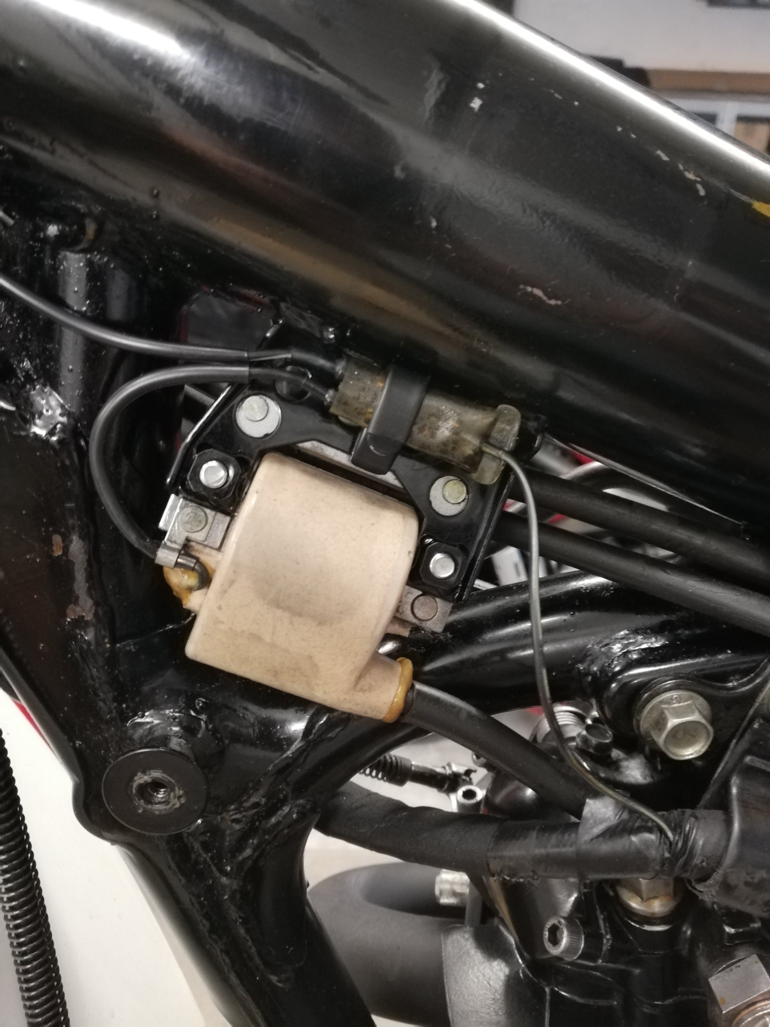

Im Gegensatz zum Motorang würd ich aus mehrfach gehabten Fällen zuerst die Zündspule wechseln. Die Symptome passen auch da dazu.
Egal ob 6V oder 12V, die Zündspule ist bei der XT immer die Gleiche, und ich hab gute Erfahrungen mit dem Aftermarket-Teil von Kedo gemacht:

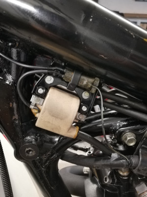

Zündspule habe ich geordert. Klingt in der Tat für mich logisch. Unterbrecher und Fliehkraftregler ist alles leichtgängig. Mal sehen on die Zündspule Besserung bringt. Da die Werte meiner Originalen passen müsste es ja ein dynamischer Fehler sein den ich mir altersbedingt natürlich auch vorstellen kann. Hoffe die neue Zündspule wird den gewünschten Effekt bringen. Ich werde berichten ...

Gerade online nachgeschaut. Zündspule kommt erst Morgen am Donnerstag. Dann kann ich erst erste Rückmeldung zur Fehlersuche und deren Erfolg/Misserfolg mitteilen. Wird dringend Zeit das ich im Kreis Stuttgart/Esslingen ein XT Netzwerk aufbaue
Dann nutze ich die Zeit eben um die Dichtflächen zu säubern und alle Einstellungen noch einmal zu überprüfen.

Bei meinem Unterbrecher schien auch alles leichtgängig. Trotzdem fing er an etwas zu klemmen wenn er auf Temperatur kam, dadurch schnappte er nicht so schnell zurück wie er sollte, und war nur kurze Zeit zu (und damit wurde die Erregerspule dann kaum geladen und somit war der Zündfunke schwach). Ich hab eine Zeit lang gebraucht um den Fehler zu finden ...

Danke Euch für die Hinweise. Da ich wissen möchte was es am Ende war tausche ich alles einzeln und nicht zusammen in folgender Reihenfolge:
Zündspule
Kontakt
Kondensator

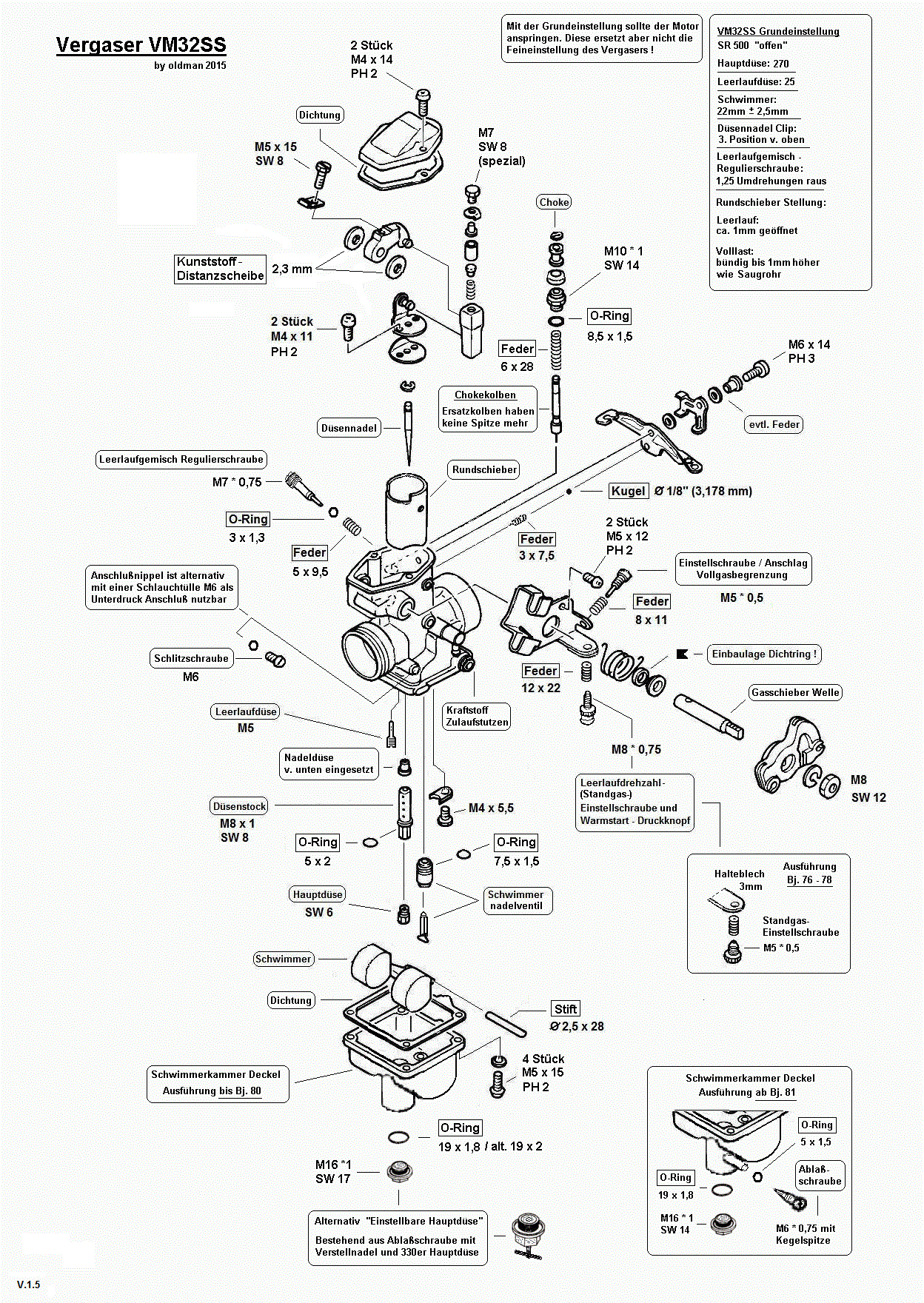

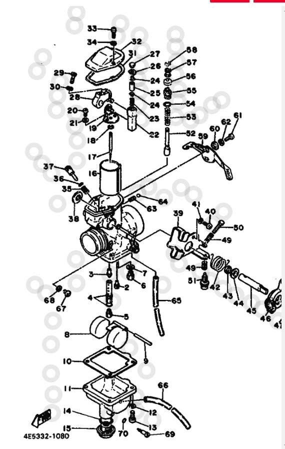

Welche Nummer in der Explosionszeichnung meinst Du mit der Luftdüse?

Hier eine informativere Übersicht zum VM32SS:

Ich würde auf den Vergaser tippen. Bei mir wars die zerbröselte Dichtung am Düsenstock. Also Keyster-Satz wär bei mir die erste Wahl. Gruß

Kondensator ist gekommen, Zündspule und Kontakt auch. Der Plan war die Zündspule und den Kondensator zu tauschen um Wechselwirkungen der Spannungslage Zündspulenprimärwicklung zu Kondensator zu vermeiden.
Test: Maschine lief gar nicht mehr an!
Eine kurze Überprüfung hat schnell ergeben das die Zündspule gar keinen Funken und somit keine Hochspannung erzeugt. Die Spule war für die XT500 1986 angeboten aber als 6V gekennzeichnet. Meiner Meinung ist es bei der Magnetzündung egal ob die Maschine 6 V oder 12 V hat. Bitte korrigiert mich wenn die Annahme falsch ist und ich doch nicht verstanden habe wie eine Magnetzündug arbeitet.
Mit dem neuen Kondensator und der alten Spule spring sie sofort an stottert aber wieder bei Gas geben. Jetzt komme ich natürlich nicht mehr weiter. Wenn Sie im Leerlauf läuft und ich sie abblitze steht der Strobo exakt auf F. Auffällig ist jedoch das die Blitze nicht zuverlässig und konstant aus der Pistole kommen. Ist das ein Indiz oder kann das auch an der Kombi Strobo und XT liegen?
Der Funke wenn die Kerze an den Kopf gehalten wird ist kräftig und blau. Das sieht bei betätigen des Kickstarters gut aus. Wie der bei Drehzahl ist/wird kann ich natürlich nicht sagen.
Gibt es im Raum Stuttgart jemand der mir zur Fehlereingrenzung eine sicher funktionierende Zündspule ausleihen kann?
Bevor ich die Zündanlage sicher ausschließen kann sollte ich eine sicher funktionierende Spule probiert haben.
Aufgefallen ist auch das beim Gas aufziehen, wenn das stottern beginnt, schwarzer Rauch aus der Abgasanlage kommt. Also definitiv viel zu fettes Gemisch oder zu schwacher Funke.
So ganz langsam kommen so in mir die ersten Gefühle auf das es vielleicht doch an der Gemisch Aufbereitung liegt. Ich verstehe nur nicht warum die dann am Anfang einwandfrei lief und erst bei der ersten richtigen Ausfahrt das stottern gelernt hat.
Liebe Grüße Francisco
