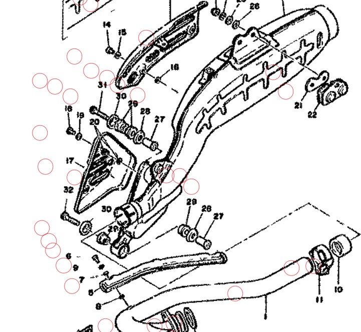

Kann mir jemand sagen, wie die Schrauben 31 und 32 in dieser Explosionszeichnung am Rahmen befestigt werden? Sollte da ein Gewinde im Rahmen sein oder sind da Muttern (mit oder ohne Unterlegscheiben?)?

Ja, das ist schon klar. Aber wie wird die Schraube am Rahmen befestigt?

Beitragvon woddel » So Aug 25, 2024 20:47
Ne Mutter drauf…
Beiträge: 2376
Re: Auspuff restauration
Beitragvon woddel » So Aug 25, 2024 20:49
Ne Mutter drauf…
Die fehlt auf der Zeichnung.
Dies Gummipenöpel klemmen in den Ösen am Rahmen je von außen und innen.

Weißt du zufällig, ob unter die Mutter noch Unterlegscheiben oder Federringe kommen?
Noch eine Frage: Das Teil auf dem Bild mit der Nummer 8, 16, und 20 hat die OEM-Nr. 3WX147660000
Was ist das für ein Teil? Kann leider keine Bilder finden.

So genau weiß ich das nicht. Aber ein Scheibchen hinten kann sicher nicht schaden.
An der Stelle habe ich Edelstählernes.
Da sammelt sich Dreck und Wasser bei reichlich Wärme.

Die Mutter der "31" ist am Auspufftopf, die von "32" am Rahmen.
Die Scheibchen 8, 16, 20 sind Isolierscheiben.
Federscheiben sind übrigens unnütz.
