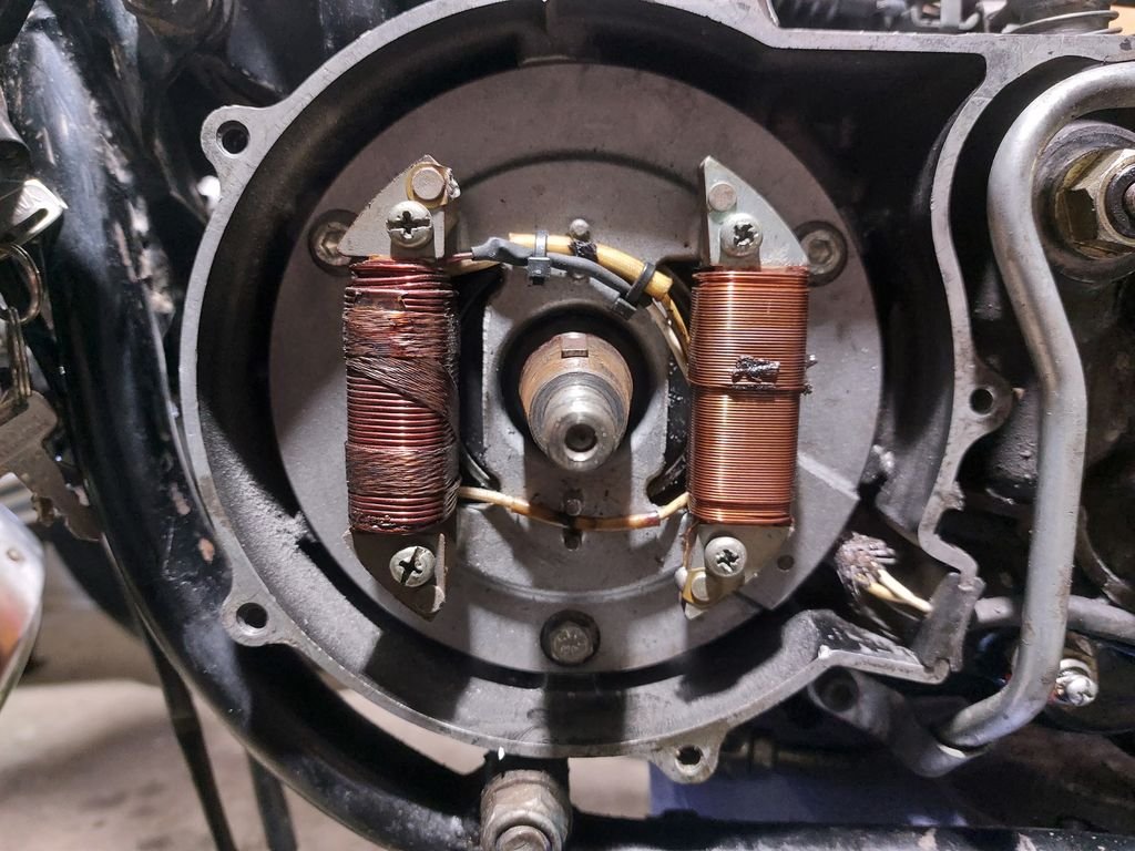

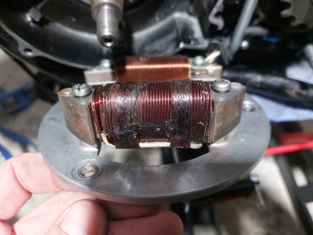

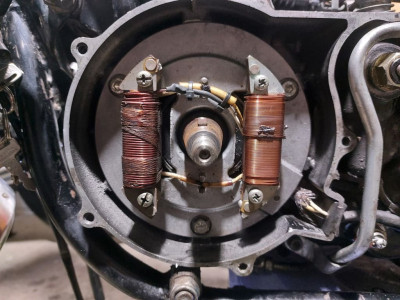

So, jetzt mal hinter das Polrad geschaut. Ja da ist gelötet worden und die drei Kontakte der Spule sind rausgeführt auf den Drehstromregler. Schon vorher die Widerstände gemessen und würde mal tippen dass mit 0.08, 0.12, und 0.00 Ohm zwischen den drei Spulenteilen ist die wohl in diesem Aufbau eher gegrillt worden. Sieht auch irgendwie so aus..Wird wohl eher ein Neuaufbau mit Kabelbaum etc. werden. Gibt ja hier im Forum ewig threads zum Thema 12V Umbau..Die Spule von Rex's mit Regler aus UK schaut mir günstig und solide aus- fährt das jemand mit Erfolg?

Die Spule sieht noch fit aus, da würd ich nix tauschen.

Beitragvon bastixt » So Feb 06, 2022 20:51
Moin Hans,
lasse ja immer gerne alles was geht an seinem Ort. Bin nur von den Widerstandswerten verwirrt- laut Buchelli sollten die viel höher sein, und vor allem auf der einen nicht 0.00 Ohm. Messgerät ist ein richtig gutes..kann natürlich noch mal die Kabel auseinanderrupfen. Vlcht ist da was im argen.
