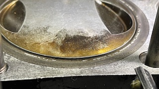

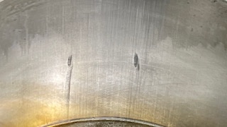

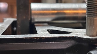

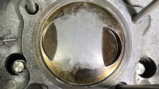

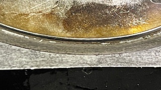

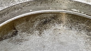

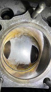

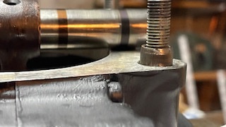

hier die Fotos dazu
Gruß Rüdiger
hier die Fotos dazu
Gruß Rüdiger

verdreht ist das Pleuel nicht, aber Bild 1und 2 geben keinen Hinweis für ein verbogenes Pleuel, wg Schattenwurf bei Bild 2.
Ich hätte den Kobo so weit reingeschoben, daß er noch 10mm weit über dem Block ist und dann mit einer oder mehreren Lehren den Abstand gemessen. Danach sehen wir weiter.

Ok danke, es ist auf den Fotos nicht gut erkennbar mit gesteckten Kolbenbolzen habe ich eine Höhenunterschied Links zu rechts 1mm (wenn er links aufliegt habe ich rechts 1mm Luft) zur Gehäuse Oberkante.wenn ich den Block jetzt trenne will ich die Lager mitmachen gibt es noch günstigere Quellen als beim Sponsor?

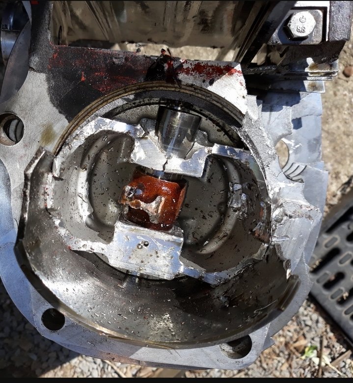

...bei 2 mm sind wir uns einig, aber wenn der Bolzen ganz raus ab die Zylinderwand rutscht?
Ein Foto von der Unterseite des Kolbens wäre interessant. Sieht man da evtl. Spuren eines verkanteten Bolzens?
Hier sieht man, wie weit der Bolzen raus rutschen kann: Herzliche Grüße
