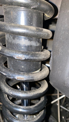

Ich habe bei meiner Reise XT auch die 395 YSS verbaut, bin ich prima mit zufrieden, in Verbindung mit einer 3cm Gabelverlängerung ist das super stimmig...aber leider berühren die bei mir auch ganz minimal den Dreieckstopf, Hitzeschutzblech habe ich an der Seite um ca. 2cm gekürzt, sonst geht es überhaupt nicht und trotzdem haben die Federn eine minimale Berührung im ausgefederten Zustand...finde ich jetzt aber gerade noch so i.O. sobald man den Ständer einklappt und auch nur minimal belastet ist die Berührung weg...werde mir auf Dauer aber dafür noch einen anderen Endtopf ohne Dreieckstopf besorgen.
@Rainer, du hast zusätzlich auch noch die Verlängerung, das geht?...wie lang hast du die Dämpfer damit bekommen?
Gruss Ralle

Der Abstand von oberen zu unteren Bolzen beträgt 40,8 mm in der Mitte gemessen. Von dem Hitzeschutzblech habe ich eine kleine Ecke wegefext. Die Feder wird wenn dann nur ganz leicht berührt.
Sobald ich drauf sitze ist das kein Thema mehr.

Sorry das sind natürlich 40,8 cm….

Das verstehe ich nicht ganz.
395mm+30mm müssten doch 425mm sein. Zumal die 395er YSS meines Wissens nach doch eh nochmal um +/- 10mm eingestellt werden können.
Hast du vielleicht die 370mm Variante + 30mm Verlängerung verbaut?
