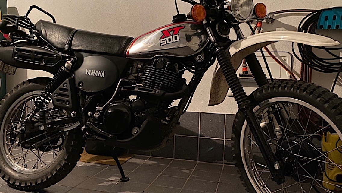

Guten morgen
in der runde
frage xt 500 Baujahr 1989
welsche Stoßdämpfer würdet ihr heute gerne kaufen
ich wiege fahrbereit 90 kilo --- 90 % fahr ich Strasse 10 % Feldwege
vor verbaue ich Wilbers die härtere Gabelfeder
vielen dank

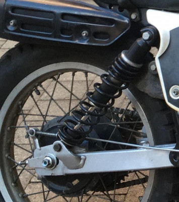

- rainerp65
- Beiträge: 437
- Wohnort: Bernkastel-Kues
Re: Stoßdämpfer ???? welche ????
Also ich hab hinten die 395er YSS Dämpfer mit auswechselbaren Federn da ich fast 2 m groß bin und 120 kg schwer. Zusätzlich noch die verlängerten Augen am unteren Ende. Mehr geht nicht weil sonst die Kette nicht mehr ordentlich läuft. Vorne habe ich die 30 mm Gabel Verlängerung.
Bin mit der Kombination sehr zufrieden.
Gruß Rainer!
Gruß Rainer!
- Beiträge: 3282
@Rainer
die Stossdämpferfeder kollidiert beim Ausfedern nicht mit dem unteren Hitzeschutz des Endtopfes? Oder hast Du das Blech etwas versetzt bzw. verformt?
