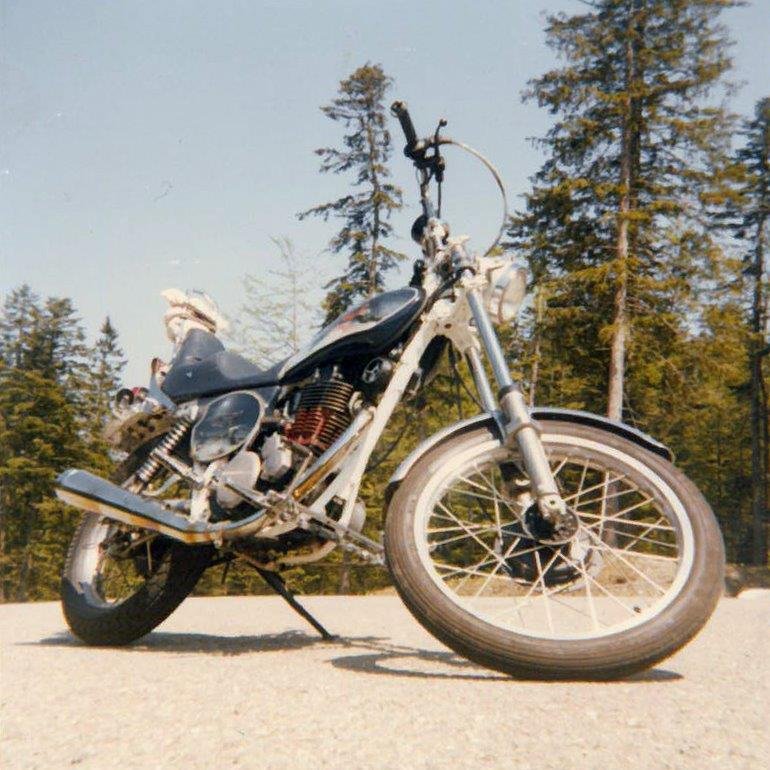

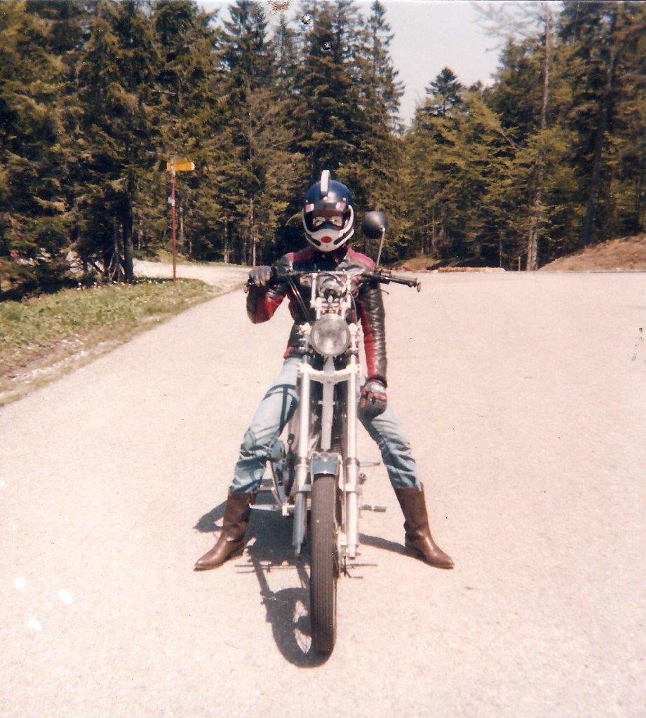

Leider nicht so viele die ich hätte schiessen sollen, vor allem Detailaufnahmen von all den selbstgemachten Teilen die man in '80 natürlich nirgends kaufen konnte. Hmmm was war das alles... Schutzblechhalterung vorn, Lenkererhöhung, Tachohalterung, Hupenhalterung, vorverlegte Fussrasten mit dem ganzen Gestänge für Bremse & Schaltung, Stufensitzbank mit Sissy-Bar... dazu der Krümmer von der SR mit Topf von einer Norton oder Triumph oder was das war.
(Einige hier drin werden die Fotos schon kennen, aber für Dich gern nochmal):
Die Gabelverlängerungen waren satte 20-21cm, damit die Verbindungsnaht genau in der unteren Brücke zu liegen kam... daher "unsichtbar". Hat mir der Kumpel auf dem Bild auf den Tausendstel genau aus Spezialstahl aus dem Vollen gedreht; der arbeitete beim Aufzugshersteller Schindler, welcher das Rohmaterial an Lager hatte. Gabelbrücke extra knackig angezogen, fertig.
War natürlich voll illegal aber mit irgendeinem Bullshit konnte ich den Prüfer trotzdem überzeugen, dass es sich bei den "langen Rohren" (waren sie ja nicht, sondern zweiteilig) um original Yamaha Ersatzteile handelte.

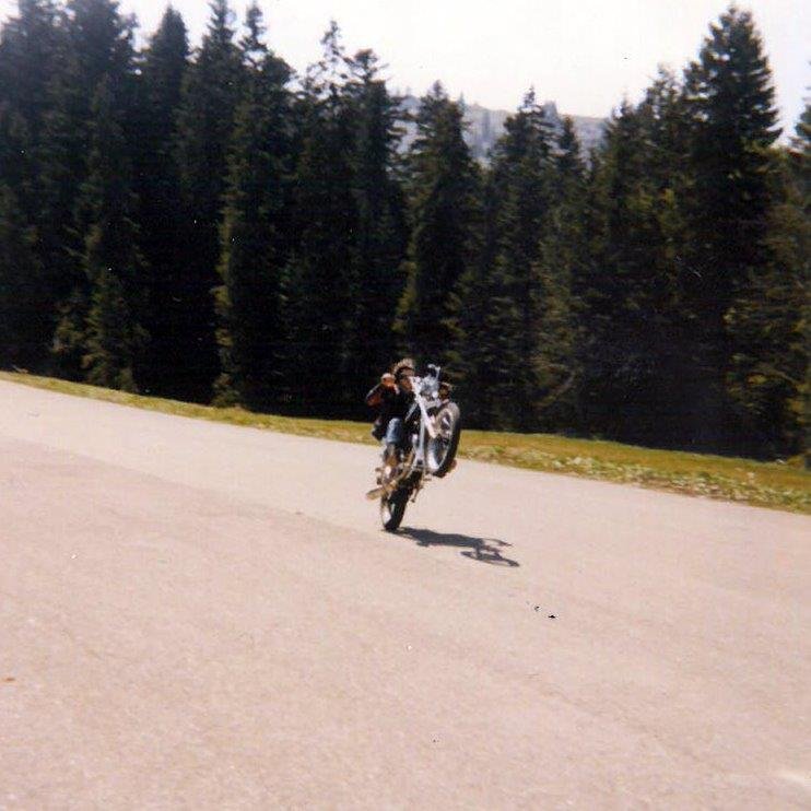

Das letzte Bild war dann der ultimative Härtetest, ob die ganze Sache auch hält.
Hat gehalten! (und später dann auch über die Alpen mit zwei Personen und ferienbedingter Vollast nach Süditalien... alles null Problemo).
