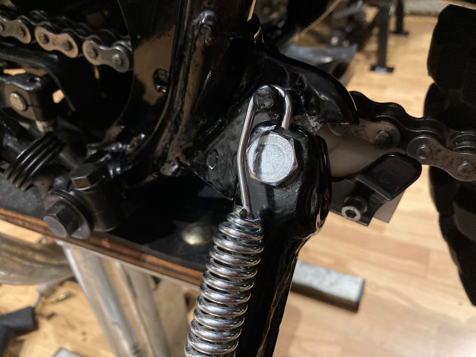

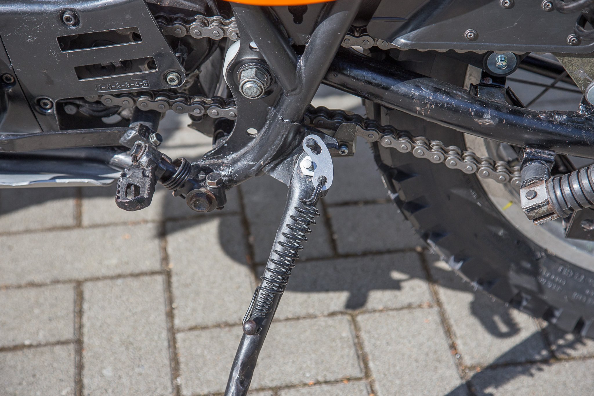

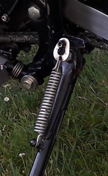

Es gibt auch die Variante kleine Feder in großer Feder.
Bei mir sind die von einer Aprilia SXV/RXV.
Ob die Federn von der Länge her an einen original XT-Ständer passen weiss ich leider nicht.

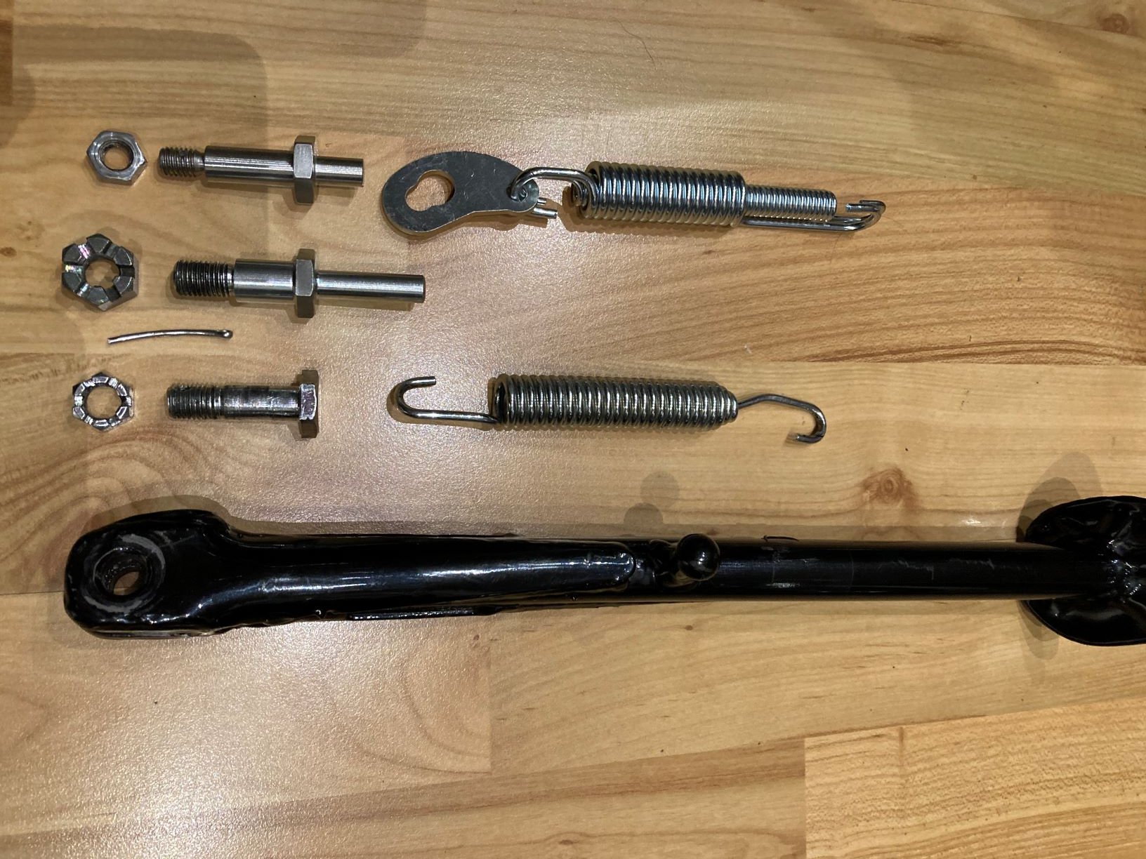

Wurde jetzt eigentlich eine Zerstörungsfreie Lösung gefunden?
Entweder man wickelt sich die Federn aus Lakritz-Schnecken selber oder man bestellt
10301: Bolzen Seitenständer (für 10mm Rahmenaufnahme), kurzer Stift für ein Umlenkblech
und
10108: KEDO Umrüstset für Seitenständer auf Doppelfeder (ineinander)
Das ist zwar nicht die billigste Lösung, aber zerstörungsfrei und rückbaubar.
Das habe ich bei meiner 77'er TT gemacht, oder sind italienische XTs da wieder anders?

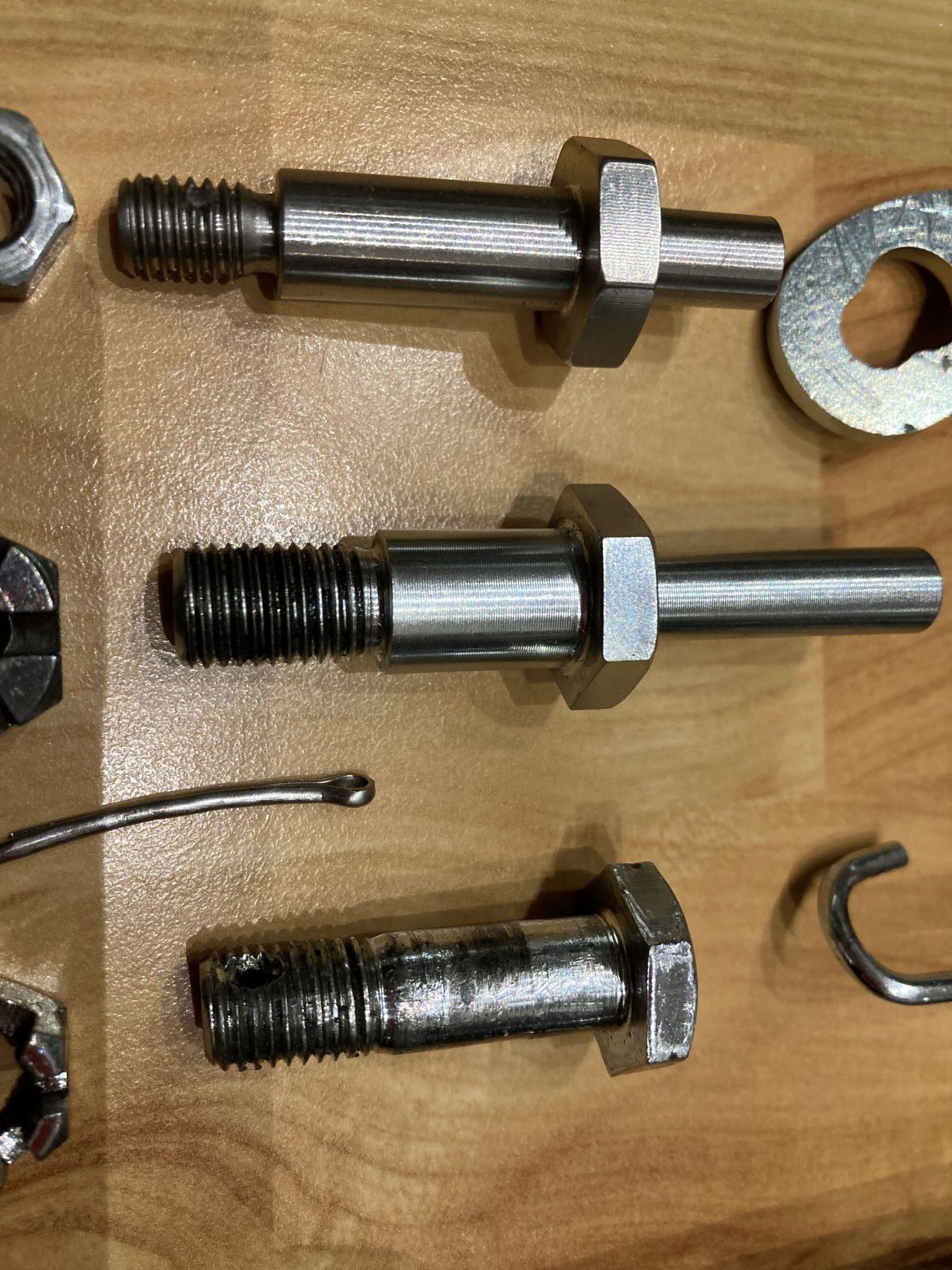

tr6pitt
- Beiträge: 154
- Registriert: Mi Jul 23, 2008 21:02
Re: XT 500 Bj 1977 Seitenständer TÜV
....also das ist schon etwas seltsam im Hamburger Spezialisten Katalog.
Hab den 10mm Bolzen (für Exportmodelle) mit kurzem Steg bestellt, damit ich nichts aufbohren muss,
Dazu passend die Kronenmutter (für über 10 €), eine Doppelfeder, Umlenkblech hatte ich.
Aber:
Der Originalbolzen 10mm hat ein M10x1,25
Der neu gekaufte 10mm Bolzen mit kurzem Steg hat ein M8x1.25 Warum ?
Die dazu gekaufte Kronenmutter hatte wieder M10x1,25
Der 12mm Bolzen hat wieder ein M10x1,25
Kronenmuttern mit M8x1,25 werden gar nicht angeboten.
Verstehe ich nicht.
Hab jetzt eine Kronenmutter M8x1,25 um Schraubenhandel bestellt.
Mir wäre ein 10mm Gewinde viel lieber gewesen.
Grüße aus Seefeld, Pitt
