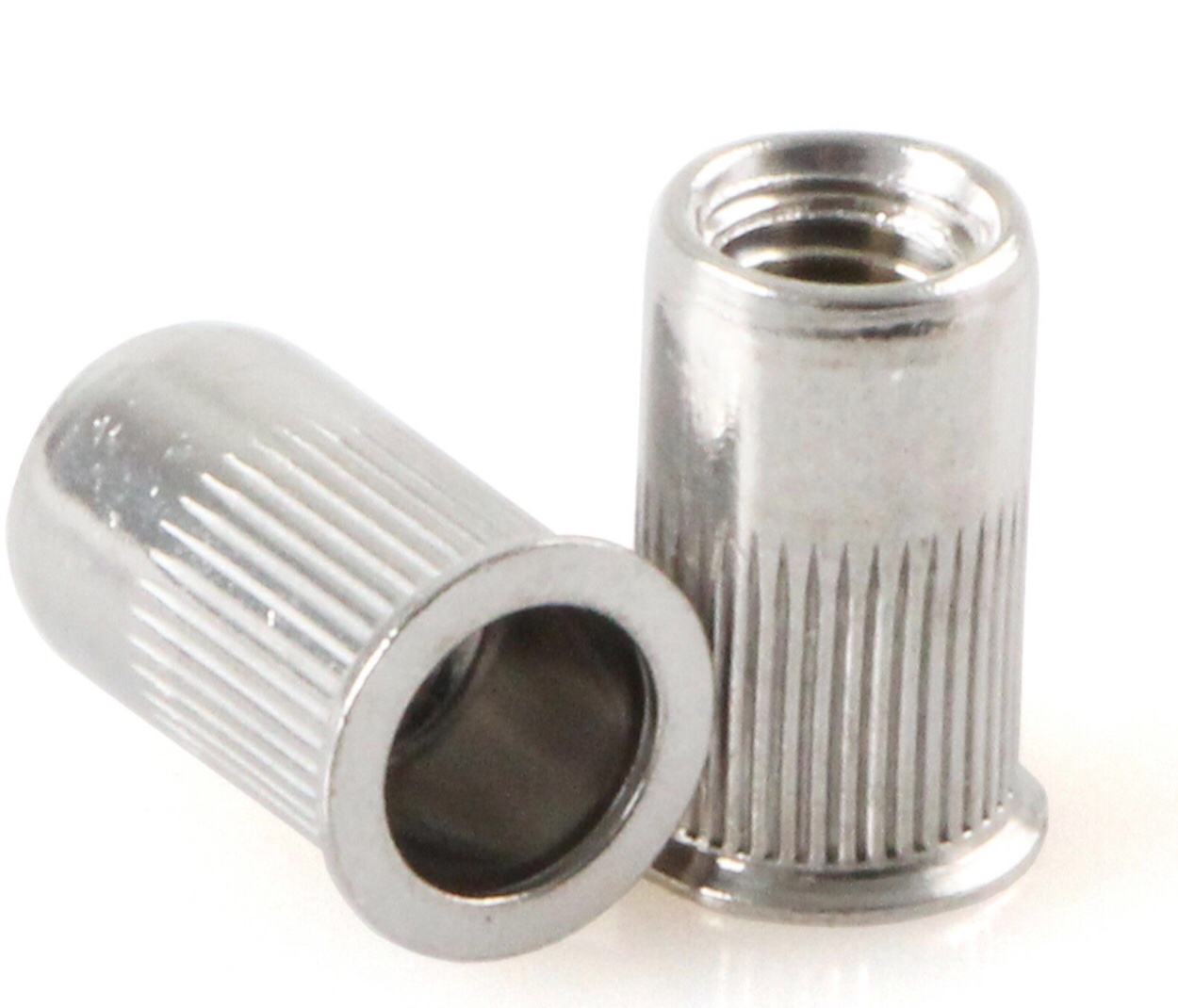

Ansonsten in 2 Sekunden so eine Nietmutter einpressen!
Davor und da hinter noch eine passende Unterlegscheibe für mehr Stabilität und Auflagefläche ! Fertig

Einziehmuttern sind g**l, die möchte ich nicht mehr missenAnsonsten in 2 Sekunden so eine Nietmutter einpressen!
Auch wenn es eher 2 Minuten als 2 Sekunden sind, ausser man hat schon alles vorbereitet

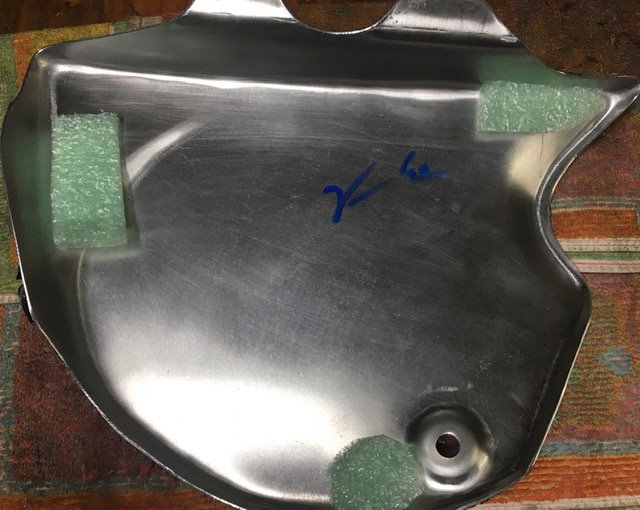

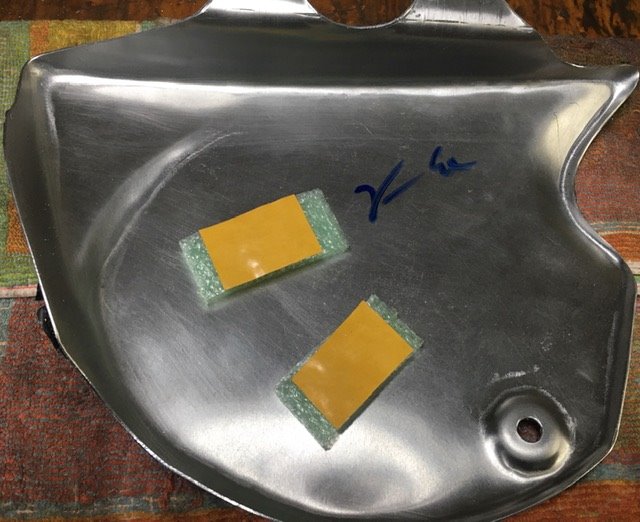

Nun noch ein Tipp zur Vorbereitung der Alu Seitendeckel vor der Montage ( hat sich seit 1998 so bestens bewährt ):
Die Rahmenstellen, an denen die oberen "Blechfahnen" der Deckel anliegen müssen sollten mit transparenter Folie
(etwas dicker) an den innen und unten liegenden Flächen beklebt werden. So schubbert da nichts.
In die Deckel klebe ich mit doppelseitigem Klebeband präparierten Schaumstoff (Randdämmstreifenmaterial vom Estrichleger)
an drei Stellen siehe Fotos. So baut sich ein Gegendruck gegen die drei Auflageflächen auf und kein Beschädigen der Lackoberfläche
ist zu befürchten. Kantenschutz halte ich für nicht notwendig und ist ansonsten Geschmacksache.
Und natürlich kann an der einen oder anderen Stelle noch etwas Feinarbeit mit einer feinen Feile erfolgen.
Ich hoffe, meine Bemerkungen sind dem einen oder anderen hilfreich. Viel Spaß und bleibt dirty
Gruß Kuntzinger
