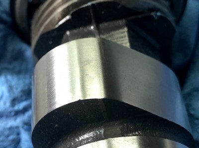

Lass einmal die sitze auf den Ventiltellern sehen dann kann man schon ah weng mehr sagen.
Ggfls noch eine Makroaufnahme von der vermeintlichen pittingstekke auf der Nocke wär auch erfrischend :)

Ja, das kann ich gerne mal machen. Allerdings komme ich erst wieder Morgen oder Mittwoch in die Werkstatt...
Walter

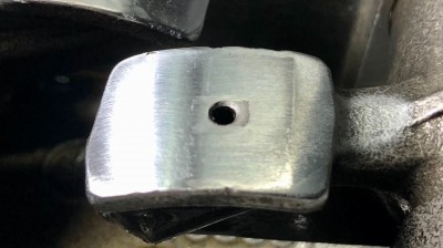

Ich habe mich heute mal an die Ventile, Nockenwelle und Kipphelbel gemacht. Die Ventile müssen neu. Das Einlassventil ist deutlich eingeschlagen.
Einlassventil
Aulassventil
Die Nockenwelle habe ich mit dem Ölstein etwas abgezogen. Ich denke die kann ich wieder verwenden? Was meint Ihr?

Die Kipphebel sehen nach dem Abziehen doch deutlich schlechter aus als zuerst befürchtet. Sollte ich da doch neue einbauen? Dann doch gleich Hartblock-Kipphebel?
Kipphebel Einlass
Kipphelbel Auslass
