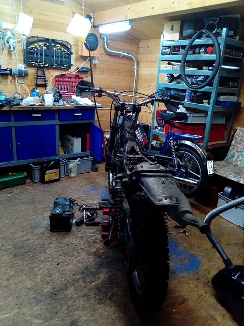

Ich hab die oben genannte von Hella, funzte eigentlich überall auch Mofas, Ural und so.
Vielleicht schaff ich es heute Abend in die Werkstatt, oder morgen... Mir wurde ja ein Wochenendevent versaut

Wie gesagt, wenn der Funken gelb ist liegt das Problem nicht an der Zündpistole ...

Rätsel Lösung:
1.Zündpistole richtig rum aufs Zündkabel tun, dann funzt sie auch.
2. Viel zu viel Frühzündung, aber im Leerlauf mittig zwischen den Markierungen, ergo Platte verdreht, so das es passt und sie dreht sauber hoch.
Vielen Dank für den Input und die sonstigen Infos drum herum, ist alles gespeichert :wink:
