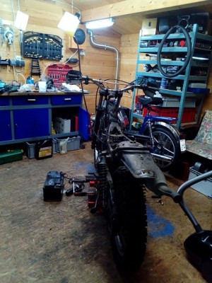

Ich hab die oben genannte von Hella, funzte eigentlich überall auch Mofas, Ural und so.
Vielleicht schaff ich es heute Abend in die Werkstatt, oder morgen... Mir wurde ja ein Wochenendevent versaut
Gruß Bernhard
