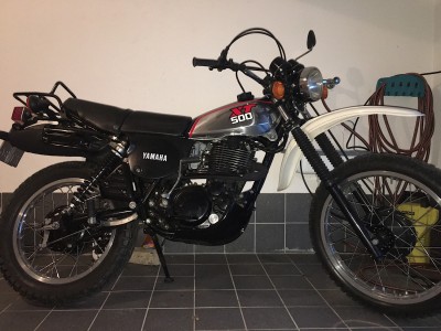

... und jetzt stell Dir das mal mit einem Pinguin-Tank vor! EndgeilResize_2019-11-09_01-49-15-431.jpg
...astreiner Murx ...![]()

Re: Tank Neu oder Reparieren
Ist nicht 100% aber naja 95% reichen mir.
Rainer
Rainer
- Beiträge: 4087
Glitzereisen
Aber gut gemacht für die Vitrine
Glitzereisen
Da steckt viel Fleiß und Liebe drin, könnt mich grad verlieben. Respekt
die kleine XT
- Beiträge: 69
- Registriert: Mo Okt 14, 2019 7:18
- Wohnort: Heiden
Sehr sehr schön.
Sieht fast aus wie damals beim Händler im Laden, wo man als 16 Jähriger mit leuchtenden Augen drum rum geschlichen ist, es aber nur für eine DT 50 gereicht hat
Hat 5 Monate (Wochenenden) gedauert Sie so hinzubekommen.
Incl Motor einstellen von HH. Den Rest hab ich selbst erledigt. Die ist nicht für die Vitrine. Die wird regelmäßig gefahren, wenn auch nicht im Sinne einer Vollcross aber doch auch auf unbefestigten Wegen und ab April fast täglich.
Rainer
Rainer
'Glitzereisen', eine echt treffliche Einordnung! Aber bei einer wackeren Enduro lässt sich solch ein absolut(!) unstimmiges Erscheinungsbild ja zur Not - oder zum Glück - ziemlich fix und ganz merklich in Richtung 'artgerecht' abwandeln ...
- rainerp65
- Beiträge: 426
- Wohnort: Bernkastel-Kues
Klar
Und das wird auch passieren
Und schließlich ist fettiger öliger Schmodderdreck ein guter Rostschutz.
Hübsches Glitzereisen!
Evtl. liegt's am Blickwinkel, Kicker einen Zahn nach vorne und der Bremshebel sollte zur Betätigung einen 90° Winkel haben. Ein bis zwei Zähne vor.
Karsten
