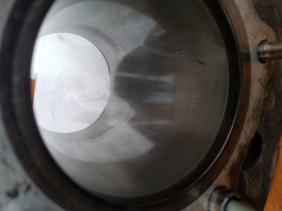

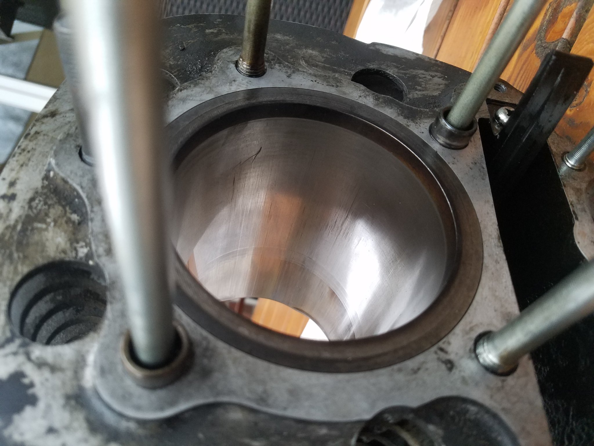

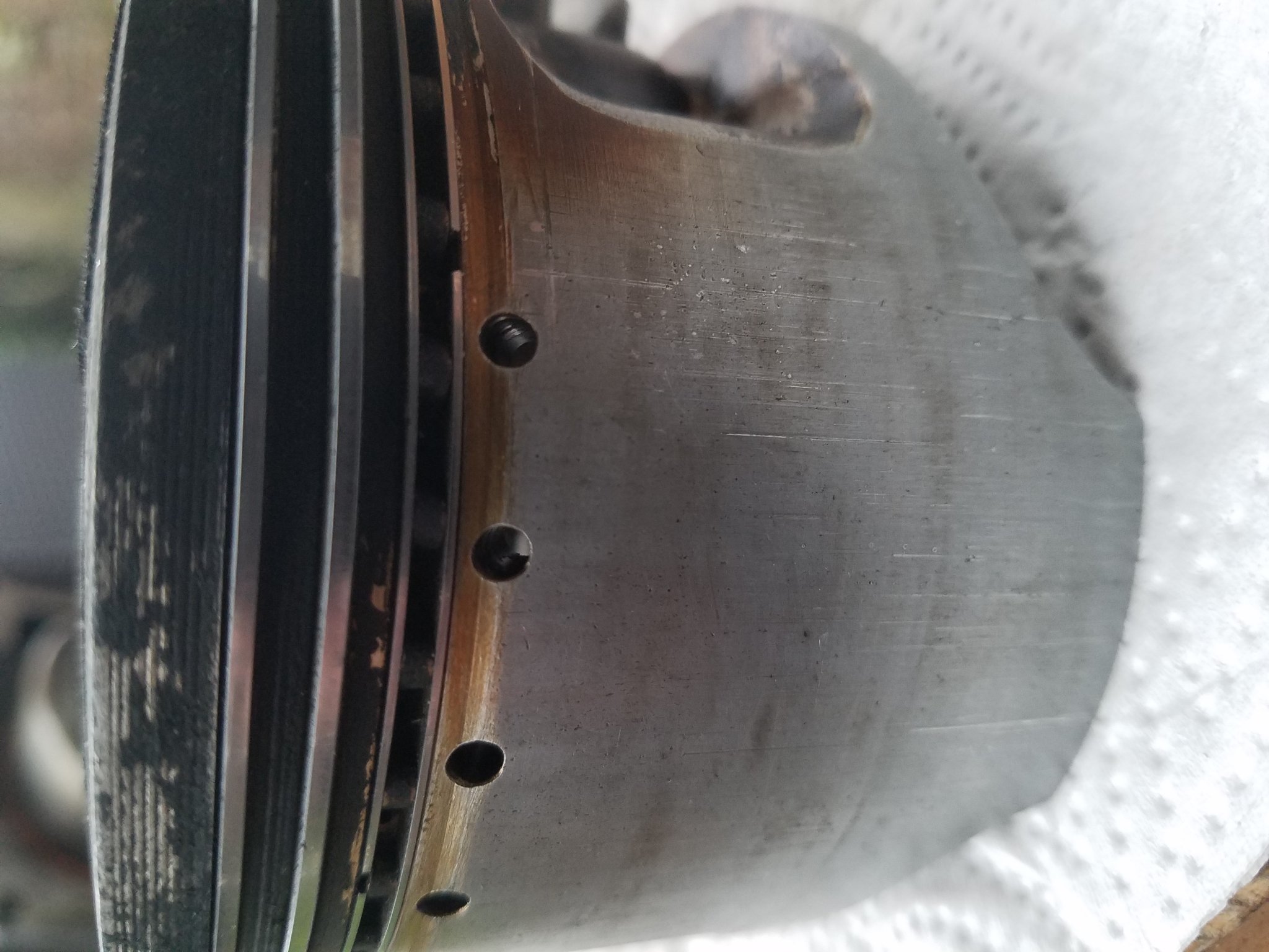

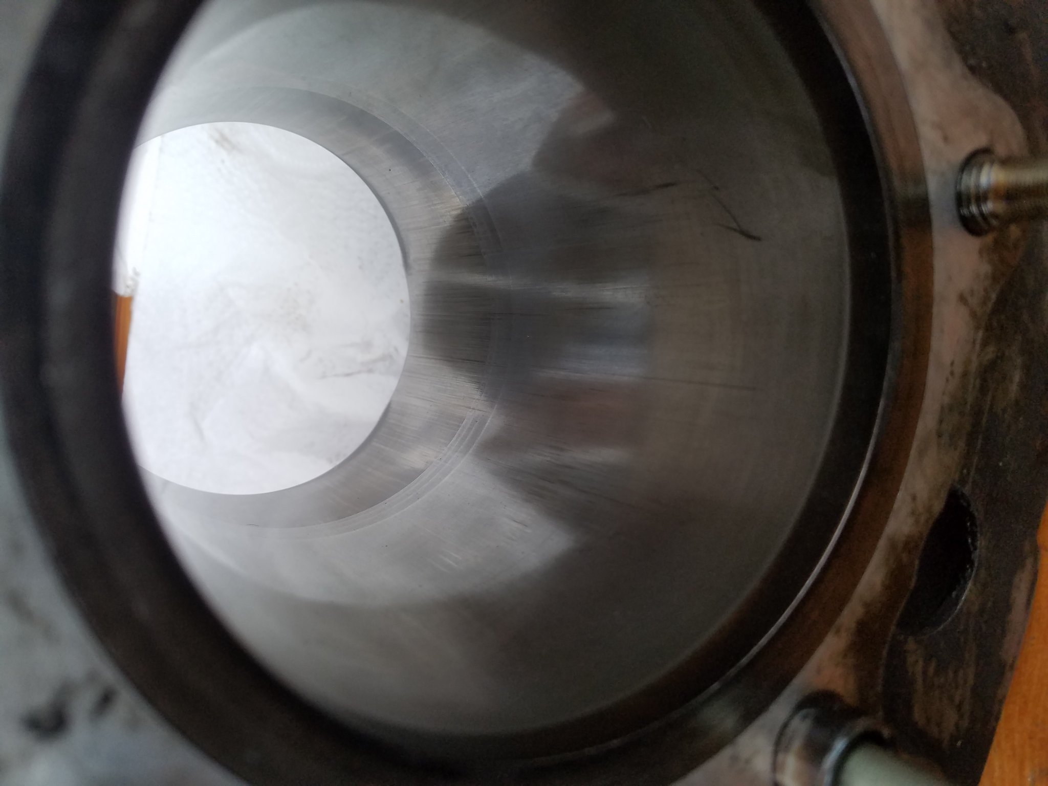

habe jetzt das Kolbenlaufspiel gemessen: 0,13mm . Starke Riefenbildung und der Kolben kippelt, was auch das metallische rattern beim Motorlauf erklärt. Das Kolbendach war ölnass.

Der Novalis sollte mal fotofieren. Riefen gehen nicht und ob es Korrosionsringe gibt, wissen wir bis jetzt nicht.
Kolbenkippen wird oft überbewertet.
Ich hatte schon Kombos mit 0,5 Spiel trotz neuer Ringe, die nicht klapperten.
Ja, Andreas, das Messen sollte man können. Auch die Temperatur spielt ganz schnell eine Rolle.

Fotos liefere ich nach

Der Zyl ist prächtig poliert.
Die 13/100 sind gaubhaft aber nicht mehr brauchbar.
Die Riefen bedeuten min + 0,25 eher 0,5 mehr beim Kolben.
Die Ventile gehören auch neu samt der Stzfräserei, wenn die Kippelei langs zu weit keinen Unterschied haben.
Wie sieht das Pleueltopend innen aus?

So, Zylinder wird aufgebohrt + neuem Kolben.
Pleul Bohrung ist i.O.
