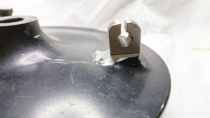

Wenn du jetzt noch, außer der Schraubenqualität, für eine gute Auflagefläche sorgen würdest wäre das prima. Also den Gusssteg etwas bearbeiten damit die Schrauben sich beim Anziehen nicht biegen müssen. Die Idee mit dem Metallstück finde ich gut.

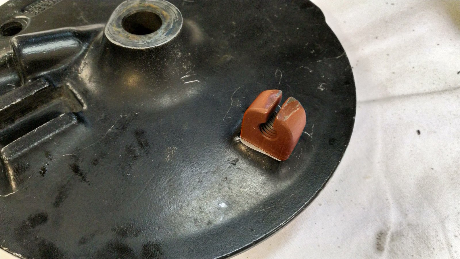

meine neue Halterung ist aus Stahl mit einem angedrehten Gewinde (glaube M8, muss ich nochmal nachmessen). In die Platte habe ich ein Gewinde geschnitten und das ganze von hinten mit einer Mutter zusätzlich gesichert.
Oh wie man sich täuschen kann. Keine Kontermutter. Ist ja eigentlich auch nicht notwendig. Das Teil dreht sich ja nicht. Das Gewinde ist M8 verklebt.
Gruß, Tom.

Klingt sehr solide. Wie lange fährst du schon damit rum? Ich finde solche Reparaturen ja sehr interessant, reparieren statt wegwerfen, dageht es mir nicht nur ums Geld für ein Neuteil sonder auch um ein bisschen Ehrgeiz dem Konsum einzudemmen und sowas selber reparieren zu können. Aber bei einem so wichtigen Teil am Motorrad wie die Bremmse bin ich jetzt schon froh das ich ein hoffentlich gutes Ersatzteil bekommen habe.
Ich bin gespannt auf die Bilder von der Innenseite.

ich bin ca. 10.000 km damit gefahren. Dann konnte ich eine unreparierte Bremsankerplatte ergattern. Die reparierte liegt bei mir für die Zukunft...
Brauchst Du außer dem Bild oben, noch andere von der Innenseite? Man sieht auf dem unteren Bild wieweit der Gewindebolzen in die Platte reinragt. Aus der Plattendicke und der Dicke des Ansatzes außen ergibt sich aus meiner Sicht genug Gewindelänge, um das Ganze als stabil zu bezeichnen.

nein du brauchst dir nicht die Mühe machen und noch weitere Bilder posten, ich glaube ich hab es ungefähr kapiert wie du es gemacht hast.
10.000 km ist ja nicht schlecht. Aber ich denke wenn zwischen deiner Eigenkonstruktion und der Ankerplatte kein Spiel existiert und das schauber verklebt ist, hält das so gut wie original. Man sollte es aber auf jeden Fall im Auge behalten, nicht das sich mit der Zeit doch ein Spiel einstellt und die Gewindebohrung eierförmig wird und letztendlich ausreisst.
