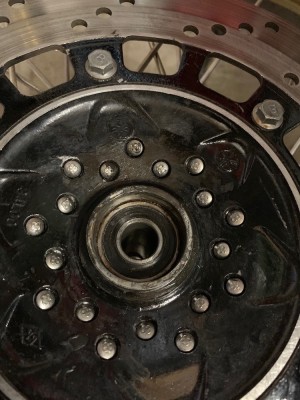

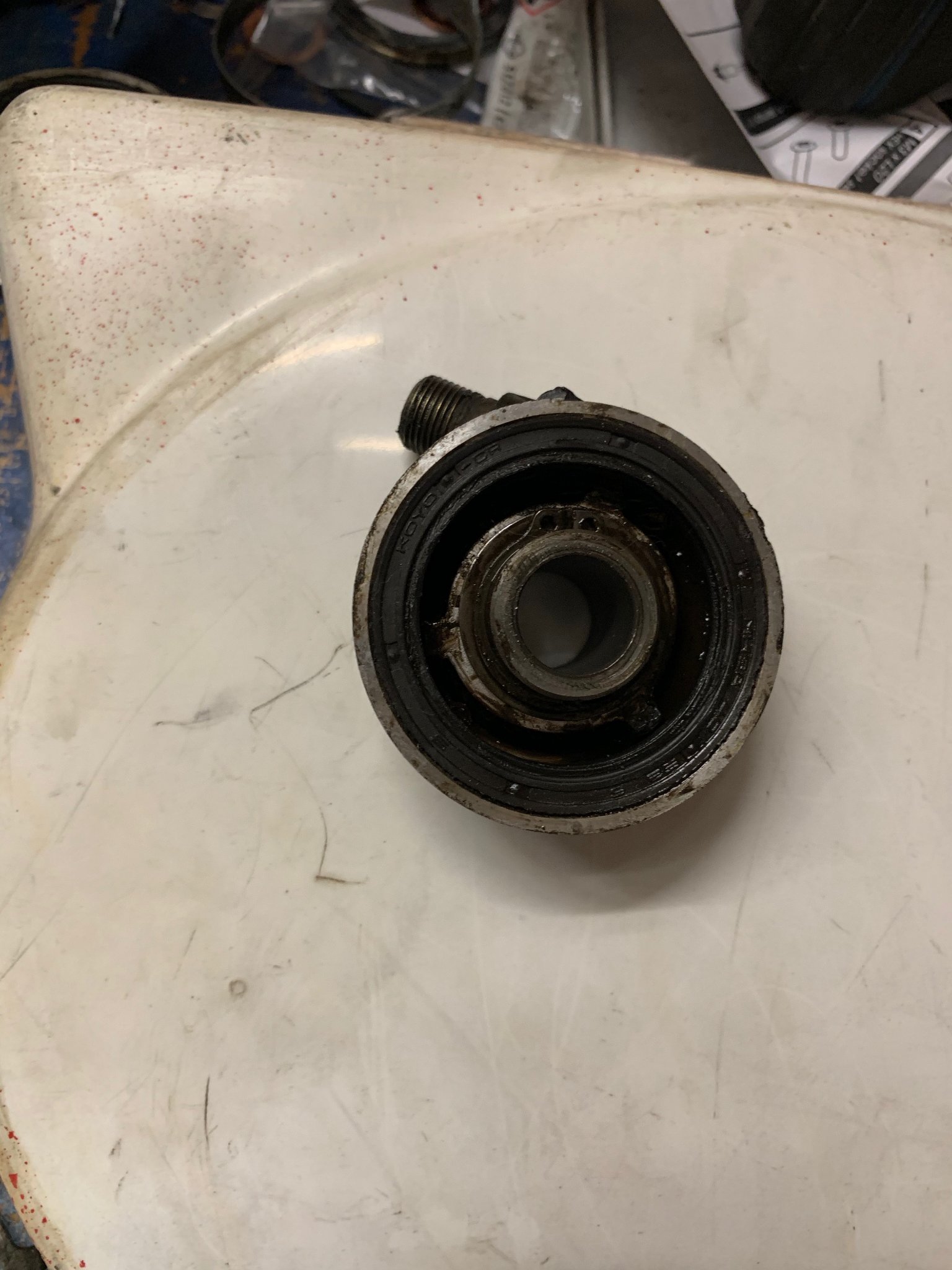

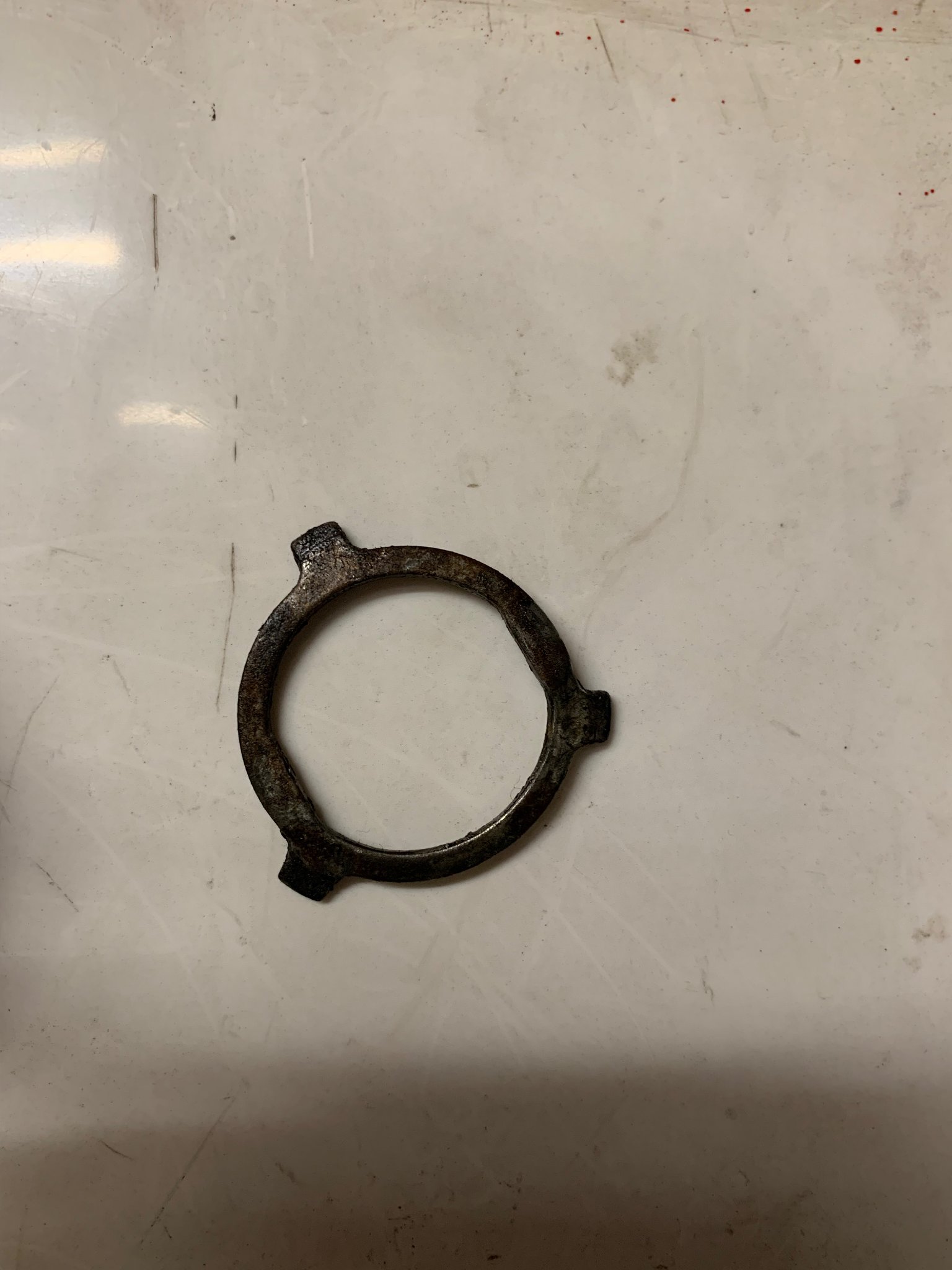

ich schaffe es irgendwie nicht den Tacho in betrieb zu nehmen, weil ich die Tachoschnecke nicht in gang gesetzt bekomme .
Ich finde leider keine Explosionszeichnung wo man mal erkennen könnte wie der Mitnehmer montiert wird

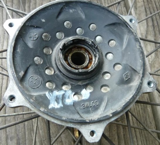

Ich hab in Erinnerung dass der Mitnehmer Teil der Nabe ist,
hier ein microfiche einer 34L

...ist das Blech nicht von einer 500er? Gehört also gar nicht da hin... :wink:

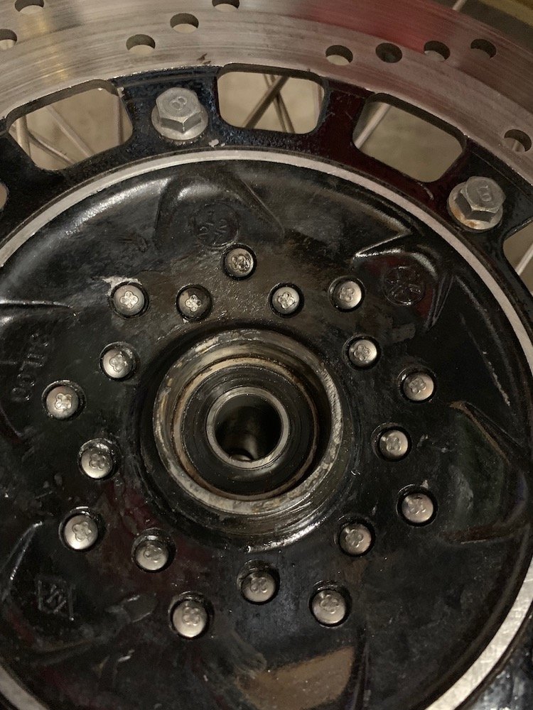

also die komischerweise hat die Narbe von der XT600 überhaupt keine "Aussparungen " die den "Mitnehmer" qusi mitnehmen könnten ....
wenn ich mir das Teil angucke, hat es ja auch zwei paralle Seiten die ja irgend eine Funktion haben müssten. aber irgendwie kommt es mir so vor als würde da noch ein Teil fehlen, ich würde nur sehr ungerne auf ein Digitaltacho umrüsten aber ich bin echt kurz davor ;-)

...normalerweise sind an der Nähe an dem "Rand" um das Lager drei Nasen, vielleicht hat die einer weggeschnitten. Wie sieht es auf der anderen Seite aus?

Die andere Seite sieht genau so aus ,
also Felge ist von einer XT600 43 F
und Gabel XT600 3TB aber in den Werkstattbüchern gibt es keine Unterschiede

...dann hat die jemand weggefeilt... :roll:
Entweder eine andere Nabe erstehen, oder basteln... :wink:

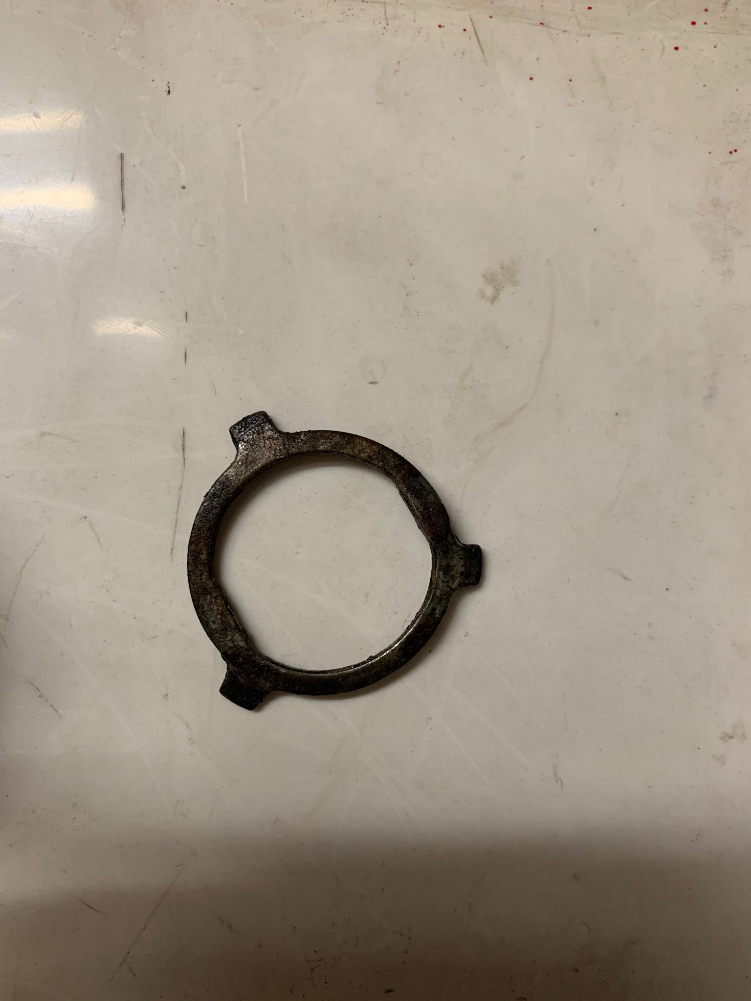

Aha, nun hab ich es...alles klaro nun. Versuch doch mal den Dreizack Ring auf die nabe legen, und dort einfeilen, dremeln. Die Zacken am Stahl Dreizack Ring dann ein wenig verbiegen, das sie greifen können.

ich habe überlegt ob ich da von oben kleine Löcher rein bohre , so um die 1,5mm und dann Sperrstifte einklebe, daß müsste doch auch gehen....

ja, mach mal... ich haette auch noch nen intaktes rad hier, aber brauch ich nun doch auch selber.. da diese nabe diese mitnehmer nur auf einer seite hat. bei XT350 TT350/600 DT125 DT80 und IT kann das bei den naben schonmal links und rechts oder auch beidseitig solche mitnehmer haben... alles möglich und alles so im lager..
aber zeig uns hier deine ergebnisse.
