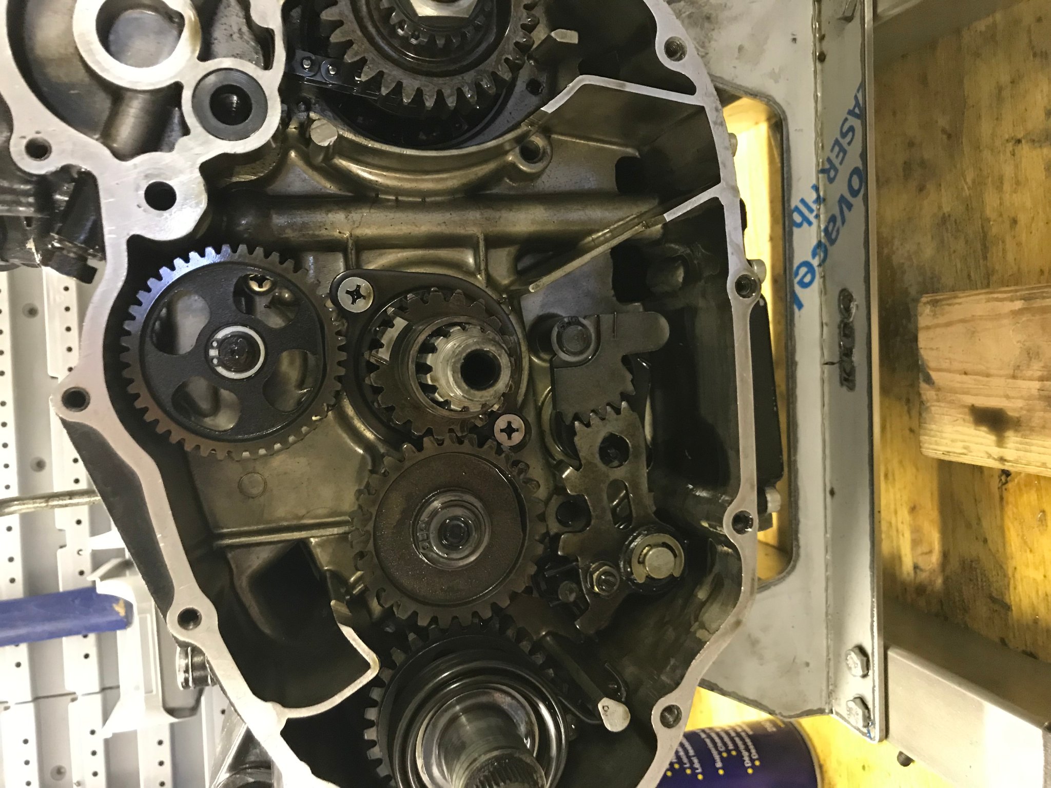

... hier bin ich ja hoffnungslos hintendran. Hab immerhin heute meinen Knebel in einen Umschlag gesteckt.
Und die Kupplung mal abgenommen, um Bilder vom Schaltmechanismus zu machen, wie von Hans vorgeschlagen. Für mich sieht das normal aus (habe allerdings nur theoretisches Wissen).
Nicht so ganz sicher bin ich mir aber bei meinem Zusammenbau. Der Kupplungskorb steht gegenüber dem Antriebszahnrad auf der Kurbelwelle etwas vor. Unter dem Korb liegt eine (dicke) Distanzscheibe, dann kommt bereits das Getriebelager. Das Büchelibuch erwähnt sogar zwei Scheiben, aber selbst wenn ich die hätte, würde der Kupplungskorb ja nur noch weiter nach aussen rücken.
Ist das ok so?
Michael

Noch etwas vergessen: Beim zerlegen ist mir aufgefallen, dass die Kupplungsfedern mit deutlich mehr als 8Nm verschraubt waren, da musste ich die die große Knarre ansetzen. Ich kann mir gut vorstellen, dass das die Ursache für die schwergängige Kupplung war. Praxiserprobung wird aber noch etwas dauern.

Wie stark die Schrauben der Federn angezogen waren hat keinen Einfluss auf die Schwergängigkeit der Kupplung. Aber es sagt etwas über den Vorbesitzer aus. Eventuell waren die Gewinde geklebt?

Wegen dem Versatz: ich tippe drauf dass das Antriebsrad für die Ölpumpe nicht richtig eingespurt ist.
Das ist das Zahnrad mit den beiden Abfräsungen das hinter der Kupplung auf der Welle sitzt.
Dafür gibt es die passende Ausnehmung hinten am Kupplungskorb.
Welches Bucheli hast Du?
Im "Standard" Yamaha XT500 ab 1979 (Bucheli 5065-66-67) ist dafür eine Zeichnung
Seite 95, Bild 202

Ich vermute, daß das Ölpumpenradl verkehrt herum montiert ist und dadurch die Kupplung zu weit aussen sitzt.
http://ratpak.de/OLDMANBILDER/oldman.pdf auf Seite 9 wird die Einbaulage beschrieben.

Also wenn zwei schon fast exakt das gleiche sagen, mit 4 Stunden Abstand, dann sollt man da nachschauen :D

Andreas hatte recht. Hätte gestern eher Schluss machen sollen. Jetzt passts.
