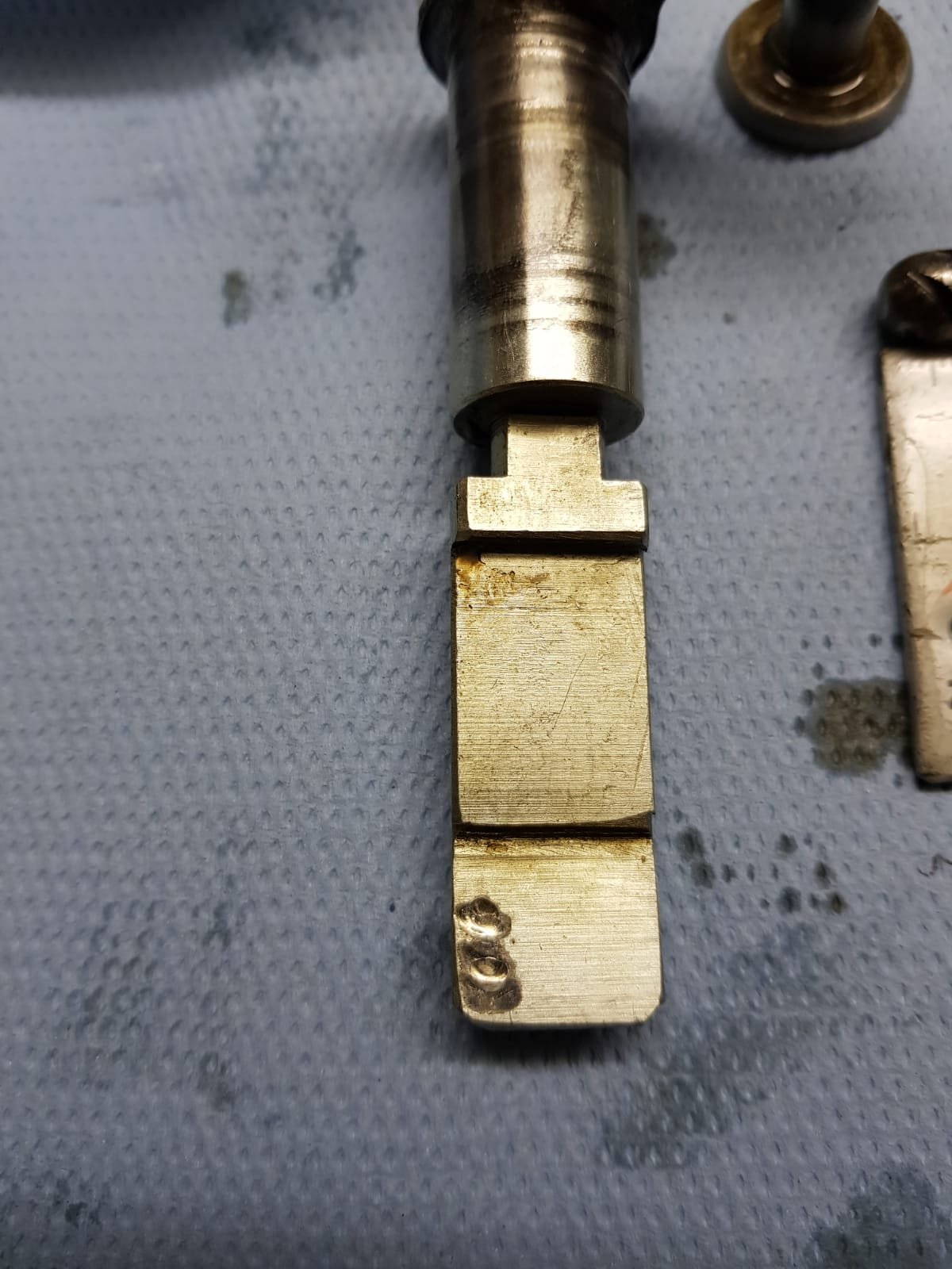

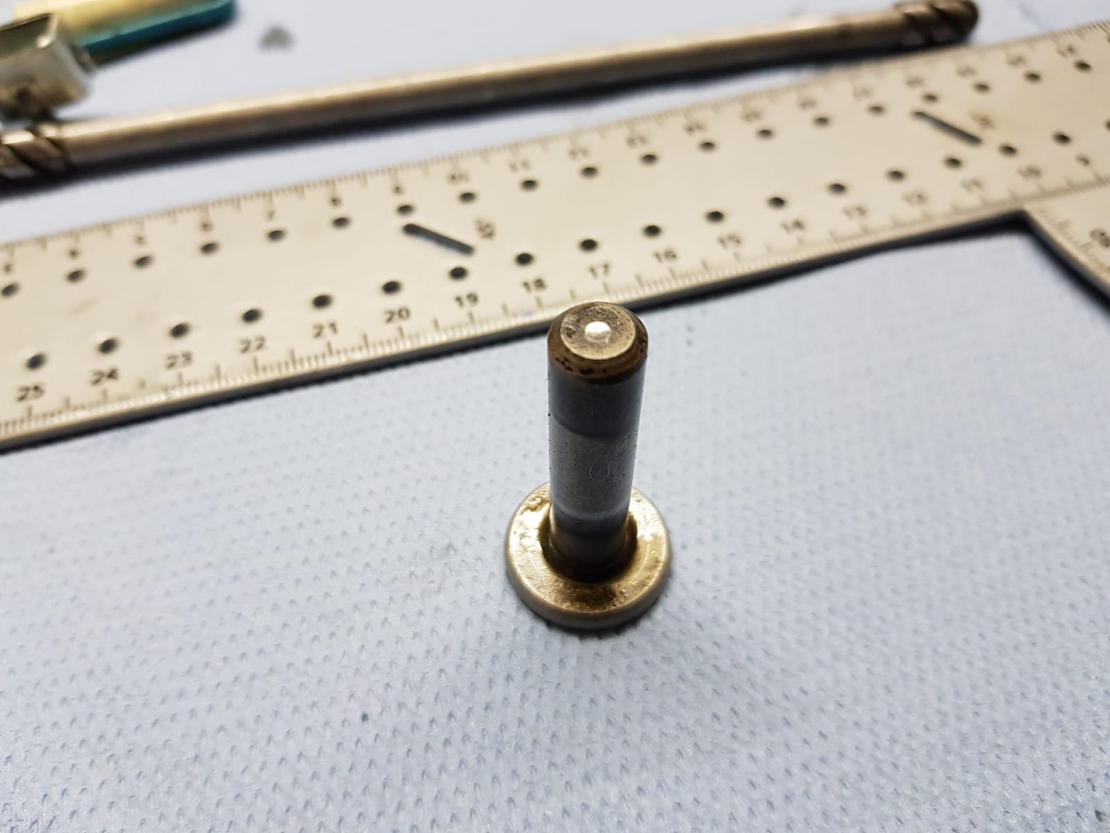

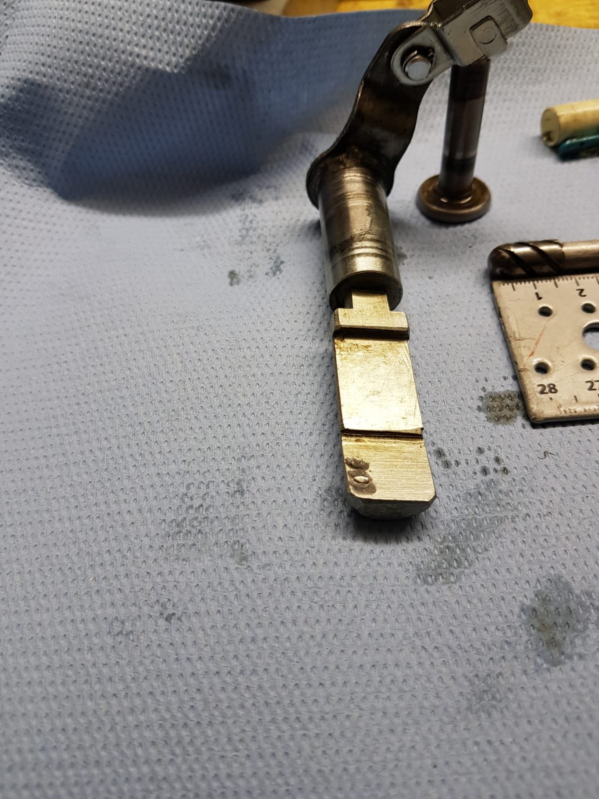

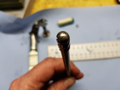

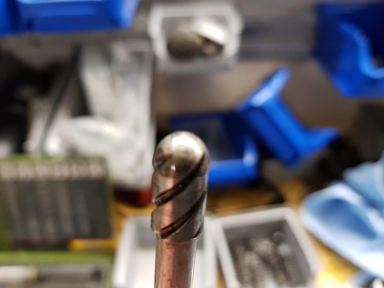

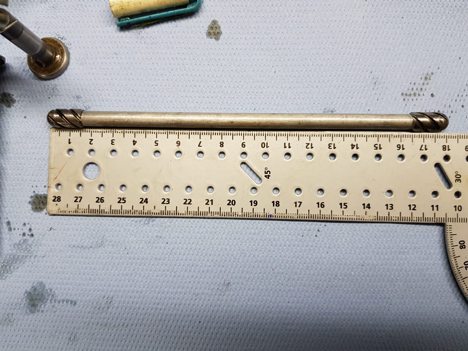

Heute habe ich also mal die Druckstange und anliegende Teile ausgebaut, bin mir aber bei der Diagnose unsicher. Wo stehen diese Teile in der Tabelle? Ist das noch solides Mittelfeld, oder ein Abstiegsplatz?

der Betätigungshebel (Exzenter, der mit den Dellen) ist nicht mehr toll. Da ist jemand öfter mit gezogener Kupplung und laufendem Motor gestanden oder das Spiel am Kupplungshebel war zu gering. Es gibt Leute die sowas wegwerfen, andere schweißen das auf uns machen es wieder plan.

Druckstangenenden kann man auch polieren.
Ein gern gemachtes Tuning war mal, die Druckstange zu kürzen und den Fehlbetrag durch eine in die Bohrung passende Kugellagerkugel auszugleichen. Zwischen Stange und Pilz. Damit wird die Stange entkoppelt und dreht sich nicht so leicht mit der Kupplung mit, ergeo weniger Verschleiß am Exzenter.

und nach dem Lösen der Kontermutter die Exzenterschraube immer erst einmal ganz reinschrauben und die Einstellung beim Rausschrauben vornehmen. Andernfalls kann es dazu kommen, dass der Exzenterstift im Nutgrund des Hebels schleift und die Kupplung trotz gutem Zug schwer geht.
Bis auf den Hebel kannst du alle Teile weiterverwenden.

Hast Du ne Empfehlung zum Schweißverfahren bzw. wäre das mit E-Hand denkbar? Einfach ne Raupe drauf und wieder feilen?... andere schweißen das auf uns machen es wieder plan.

Hartschweißdraht und WIG, dann schleifen, weil hart. Brauchbare Werkstoffnummern hatte ich mal irgendwo gepostet, 1.4718 war ein Geeigneter.

Wenn die Stange noch eine brauchbare Seite hat und insgesamt nicht zu kurz, drehe ich sie rum, sodass die Pilzseite zum Knebel schaut.
Zur Knebelrep:
Hat jemand Gerätschaft und Material zum Auffüllen der Dullen?
Wegschleifen kann ich selber. Ich hätte da noch mindestens 5 Knebel liegen, die einem barmherzigen Schweißer harren.

'Stange auf der verschlissenen Seite planieren und 8mm Kugel rein'
Das habe ich genau 2x gemacht ...Ein erstes und ein letztes mal.
Kugeln hab ich noch, aber total rottige Stangen landeten im Müll.
Warum? Die Moppets , die so einen Konstrukt verbaut haben, sind an der Außenseite deutlich härter, sodass die die herzsch Pressung zur Kugel auf der Seite überstehen. Bei SR/XT 500 ist das Material zu weich, sodass sich die Kugel rasch in die flache Seite einarbeitet , gar frisst. Bei einem Gastmotor habe ich das wieder ausgebaut, da es nicht funzte.

ich habe letztens mal ein paar alte Druckstangen zerlegt und mittels Unterlegscheibe verlängert.
Die Fläche am Hebel habe ich dann beim Bub seinem Motor einfach wieder eben geschliffen, die fehlende Höhe kompensiert die längere Stange.
Der Hebel ließ sich danach wieder richtig einstellen.

mit den Stabelektroden hab ich auch schon mal gebraten, aber da erwärmt man halt den ganzen Hebel, wodurch er seine Härte verliert, die er für die Nadellager aber braucht. WIGt man mit wenig Strom und Ø1mm-Draht, bleibt das Werkstück kalt, und damit hart. Der o.g. Draht ist zwar weichglüh- und härtbar, ich find aber, dass man sich das durch vorsichtiges Warmmachen sparen kann.

Mit dem Hans hab ich die Vereinbarung, 10 Knebel zu zu schweißen.
Ich werde sie schleifen (1) und wenn gewünscht (strahlen) (2), danach mit Zinklamellenlack behandeln (3).
Der Threadstarter bekommt einen Knebel geschweißt und geschliffen (1)
