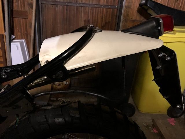

Hallo Nick!
Wenn ich mich recht an die Dinger erinnere, KEDO-Nr. 30305, die ich bei meinen alten XT-Kumpanen schon mal bewundern konnte, haben die Teile eine sehr gute Oberflächenqualität, die eigentlich nicht unbedingt noch überarbeitet werden muss!
Mit freundlichem Gruß!
Heinz
Re: TT-Style-Heckumbau (Kedo-Set)
Verfasst: Di Dez 11, 2018 10:42
von hershey
Hi XT-Nick.
Den Kotflügel in original XT Design aus GFK habe ich bei mir verbaut.
Muss sagen : top Teil. Perfekt verarbeitet. Richtig sauber gemacht!
Hallo Andreas, hast du ihn denn vorher lackiert oder so verbaut, wie er geliefert wurde?
Danke und Grüße
Nick
die gfk-kotflügel, die ich bisher gesehen habe sind vom gelcoat her weiss und müssen nicht unbedingt lackiert werden. meiner ist auch unlackiert.
wg stabilität musst du dir keine sorgen machen, das ding ist supersteif.
aber das rücklicht ist shite (erinnere dich an unsere letzte ausfahrt).
gruss
jürgen

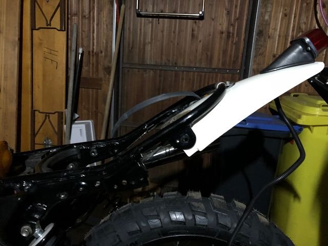

Verfasst: Di Dez 11, 2018 18:21
von jokerc72
Hi,
alles wird gut! Kedo hat mich aufgeklärt! Es müssen andere Halter aus dem Set genommen werden.
Dann passt alles. Kedo trifft keine Schuld. Ich hätte besser das komplette Set kaufen sollen. Habe statt dessen mir alles selbst zusammen gestellt und Zack, dann gings in die Buxe.
Aber, jetzt läufts:
Grüsse und Danke für die Tips!
Carlo

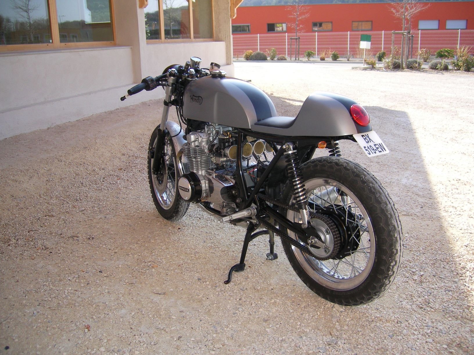

Bei der Erinnerung an diese sehenswerte Honda fällt mir eine Frage ein für die Experten:
Macht an einem so modifizierten Klassiker eine Duplex-Kette zum Hinterrad denn wirklich Sinn, oder soll dieser flotte französische Café Racer damit einfach nur noch um einen extra Tick interessanter wirken? Von Primär- und Steuerantrieben kenn ich es schon eher, dass dafür öfter mal Duplex- oder gar Triplex-Ketten vorgesehen wurden ...
Verfasst: Mi Dez 12, 2018 7:50
von Tomster
Duplexkette zum Hinterrad?
Da bei diesem Beispiel noch nicht einmal schmale Ketten verbaut sind (schätze mal das sind 520er), macht es absolut keinen Sinn.
Selbst wenn es sehr dünne Ketten wären, gäbe es noch einen massiven Gewichtsnachteil. Die alte four reißt nun aber auch nicht so dermaßen an, dass zwei Ketten nötig wären. :rofl:
Verfasst: Mi Dez 12, 2018 9:49
von AndreasXT600
Hi XT-Nick.
Danke und Grüße
Nick
Servus.
Bei mir wird er noch foliert.
Wenn man den Anspruch hat, dass man auch mal Gepäck drauf verzurren möchte, dann würde ich ihn direkt so belassen, ohne lackieren, ohne folieren.
Verfasst: Mi Dez 12, 2018 9:57
von hershey
wie du schon selbst richtig erkannt hast, soll die duplexkette den cafe racer nur interessanter wirken lassen. technisch gesehen handelt man sich damit nur nachteile ein:
zb das höhere gewicht, das sich in mehrfacher hinsicht nachteilig bemerkbar macht: beschleunigung (translatorisch, rotatorisch) sowie federungskomfort wg grösserer ungefederter masse.
ausserdem sprechen gegen die duplexkette grössere reibung, höhere kosten und grösserer bauraumbedarf.
war der kettenantrieb früher ein problem, hat sich die kettenqualität inzwischen immens verbessert.
gruß
jürgen

Hallo Tom, Jürgen und Mambu!
Danke für Eure Rückmeldungen! Ja, da die modernen zweirädrigen Drehmoment- und PS-Monster und sogar der brachiale viermotorige Red Porsche Killer, wie ich heute zufällig in einer Zeitschrift konkret sehen konnte, tatsächlich mit einfachen Rollenketten in der Praxis recht gut funktionieren, war es dem Créateur der schnellen Honda ganz offenbar nur um eine zusätzliche Auffälligkeit gegangen, mutmaßlich durchaus mit einigem Erfolg immer wieder mal!?
Heinz
