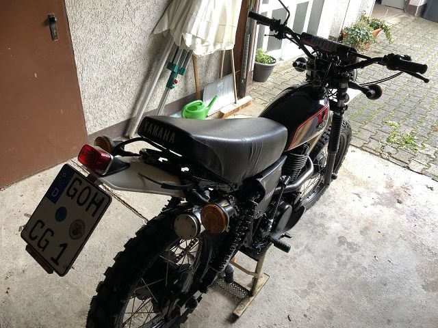

habe das Kedo-TT-Heck an eine 83er XT montiert. Entweder ich habe was falsch gemacht oder sieht etwas seltsam aus.
Was sagt ihr?

@jokerc72
Es sieht Sch..... aus weil du es Sch..... montiert hast !
Du hast einen TT Fender an die XT Fender Haltepunkte geschraubt, wo die TT an der Stelle keine Haltepunkte hat!
Darum zeigt er jetzt nach oben ! Der TT Fender steht aber bei der TT gerade nach hinten weg !
Und so solltest du ihn auch montieren und dir dafür neue/andere Haltepunkte suchen !
Erst dann wirst du die gewünschte Optik erhalten !

@YAMAHARDY: Du hast Recht, es sieht sch.... aus! Aber: ander Haltepunkte gehen nicht.
Das passt alles nicht zusammen. Es gibt hierzu auch keine erklärenden Bilder im Netz.
Baue jetzt wieder auf leicht modifiziertes original Heck um.
Grüsse Carlo
