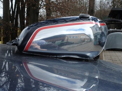

Hallo Michael,
ich hatte ein ähnliches Problem mit einem Alu-Tank und bin über Umwegen auf eine kleine Karosserie-Werkstatt gestoßen, und bin einfach nur begeistert. Ich weiß nicht, ob ich hier die Adresse so einfach veröffentlichen kann, aber ich könnte sie Dir gerne per PN schicken.
Nachher.jpg[/attachment]
Der Dateianhang Vorher.JPG existiert nicht mehr.
Tom

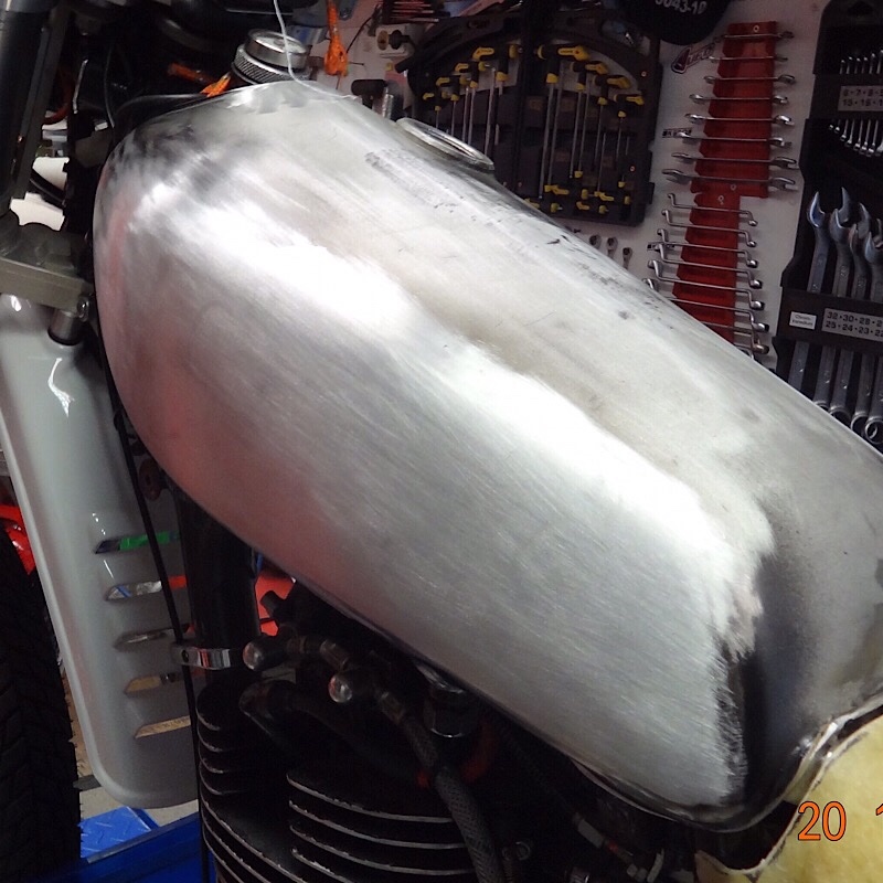

Hum...hum,
In den vorigen beitraegen stehen einige...raeusper...imho Halbwahrheiten:
1: Alu geht deutlich einfacher, obacht nur das blech nicht zu ueberdehnen und dh zu strecken.
Stahlblech ist da deutlich schwieriger va beim schrumpfen
2. Die schweisznaht geht nur unten herum oben ist sie nur am anfang ca 10cm und hinten 10cm
3. Irgendwo im forum ist von mir ein kompletter foto thread wie ich den alu tabk komplett beulenfrei und polierreof bekam, bisserl arbeit aber machbar va mit dztigen wissensstand
4. Sollte man solche stunts nur mitngutem wigbalu geraet machen sonst gehts ganz schnell in die hose
5. Buette buette keine spotweldgewindebolzen drauf pappen und dran herumziehen, das tut dem blech keine gerechtigkeit und ist imho ein sogenannter band aid fix aber keine echte behebung.
6. Bei guter herangehensweise brauchts net einmal karosseriezinn sondern nur gutes werkzeug (haemmer, va slapper,) und viel geduld und strategisches denken.
Rlg
Christian

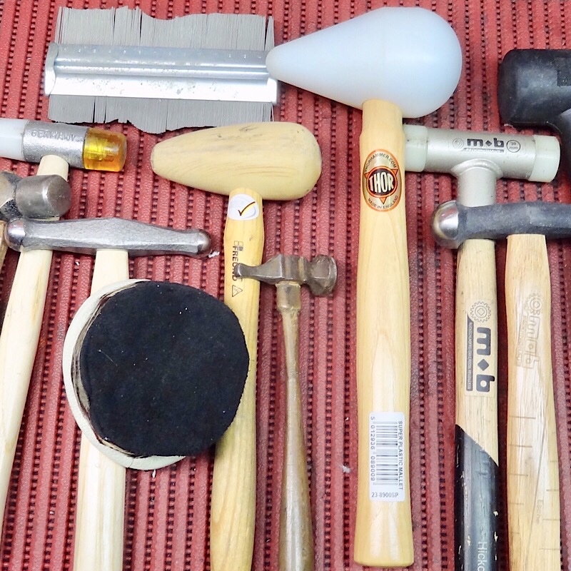

Ich finde das sich Stahltanks durch die Tankdeckelöffnung mit Ausbeulhebel/stangen leichter drücken lassen als Alutanks ! :nixweiss: Na klar kann man Alu auch durch den Tankdeckel drücken, aber eben gefühlt schwerer !
Darum schneide „ich“ sie wie gesagt an der Schweißnaht auf (untenrum) ! Die obere und hintere kleine Schweißnaht lasse „ich“ dabei unberührt ! Und die Schweißnaht beim Alutank lässt sich für mein Empfinden auch leichter öffnen als beim Stahltank !
Ich benutze nach dem öffnen auch nur verschiedene Hämmer , Handamboss und eine feste Ebene Unterlage mit einer dünnen harten Gummimatte ! Wobei ich mit einem Kunststoffhammer und Eiförmigen Holzhammer am besten zurechtkomme !
Sandkissen fand „ich“ ungeeignet für kleine Beulen und glätten , das eignet sich besser zum treiben !
Ansonsten bin ich bei dir und würde wie schon erwähnt, Spotterstifte bei Alu und Stahl nicht verwenden !
Eventuell bei Stahl für die linke Seite wo man durch den Tankdeckel nicht dran kommt, könnte man das vorsichtig machen !
Aber wie gesagt man reißt da schnell ein Loch rein ! :roll:

Hallo Yamahardy,
das war ja keine kritik an Deiner Arbeit, ich bin halt nur der Meinung das Alu das einfacher zu bearbeitende Blech ist, speziell unter der Prämisse das Verformungen oberhalb der Elastizitätsgrenze bei Stahlblech stets schwierig komplett wegzubringen sind.
Von den indischen Tanks halte ich imho net sehr viel da man solange man nix über das grundmaterial bzw die güte der schweisznähte nix sagen kann, abgesehen davon stört mich bei der oftmals vorhandenen motivation ( Geiz ist g**l?) das, wenn der Preis stimmt, es plötzlich relativ wurscht ist ob zarte Kinderfinger das Blech am Erdboden sitzend geformt und geschweißt haben und es net made in germany ist. (Ich war oft genug in Indien das ich eine Vorstellung habe was Alles möglich ist).
Habe nunmehr meine alten Fotos gefunden.
rlg
Christian
PS: Schweißen ist nunmehr mit meiner neuen Lincoln aspect 300 Maschine noch deutlich einfacher sowie präziser geworden :dance :dance :dance :dance :dance :dance :dance :dance :dance :dance :dance

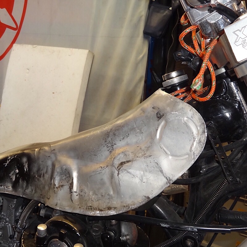

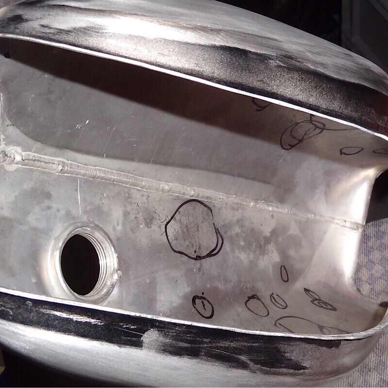

Zum Thema: ich sehe du hast es nicht an der Naht aufgeschnitten , sondern in den Tunnel ein Fenster reingeschnitten!
Darüber hatte ich auch schon mal nachgedacht um nicht die Stabilität bzw. die Ursprungsform zu nehmen und um die Sichbare Naht zu erhalten !
Bei mir passt der Tunnel jetzt nicht mehr hundertprozentig in die alte Form !
Das liegt aber auch daran das der Tunnel vorher erst mal an den XT Rahmen angepasst werden mußte da es sich wie gesagt Aktuell um einen YZ Tank handelt !
Und ich hatte eine Beule genau an der Naht darum habe ich auch an der Naht aufgetrennt !
Das nächste mal mache ich es genau wie du und schneide nur ein Großes Fenster rein !

@yamahardy:
In der mitte aufgeschnitten damitber steifer bleibt und beim ausrichten nicht die form verliert.
Schwarz matt verwende ich nach mein besuch bei tomassini nur noch auf autokitt oder groblack aber nimmer auf blankblech da seines und nunmehr auch m.Ea. net notwendig, wenn kreuzstrich mit 200er-400er papier ;)
