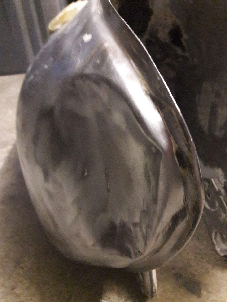

Liebe alle,
bin gerade dabei, meine XT wieder in Originalzustand BJ. 79 zu versetzen. Nun hab ich einen Stahltank ergattert, der von innen passabel ist, außen hab ich ihn entlackt und auf beiden Seiten eine Spachtelstelle entdeckt. Sonst ist er völlig beulenfrei. Auch wenns auf dem Foto anders aussieht. Was meint ihr: Spachtel auch runter und ausbeulen? Oder so lassen und schön drüberlackieren. Man kann halt nicht sehen, wie es unterm Spachtel aussieht, wie tief die Dellen sind etc.
lg und Dank Volvi
lg und Dank Volvi

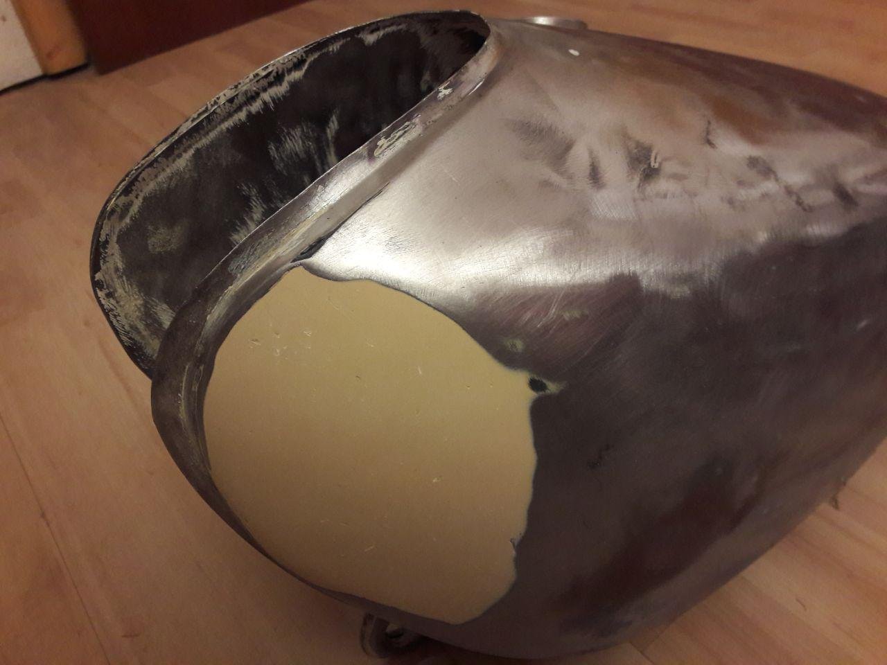

Ich gehe mal davon aus, das die beiden Beulen daher stammen, weil jemand den Tank auf eine XT ab Bj.80 geschraubt und links und rechts die Beulen mit den Standrohren reingehauen hat damit der Lenkanschlag wieder passt !
Also reden wir hier von 2-3 Zentimeter tiefen Beulen !
Hatte ich auch schon paar mal zur Restauration solche Tanks !
Ich würde, und du solltest es auch machen, nachdem du dir bis hierher so viel Mühe damit gegeben hast die Spachtelmasse runterholen und ausbeulen ! Auf der rechten Seite durch den Tankdeckel von innen kein Problem und auf der linken Seite kannst du es spotten oder mit klebetechnik arbeiten ! Wobei spotten bei dem Dünnen Blech mit Vorsicht zu genießen ist, da reißt man schnell mal ein Loch rein !
Ich habe links auch schon bewußt ein Loch gebohrt und an dem bzw. in dem ausgebeult und gezogen und danach nur das Loch mit einem kleinen Blech verschweißt !
Ich würde mich ärgern wenn ich einen Tank restauriere und später fängt der Neu lackierte Tank an der Stelle durch die Vibrationen an zu reißen !
Ich entlacke die Tanks auch vorher chemisch, danach strahlen und von innen versiegeln um auf Nummer sicher zu gehen !

So, jetzt hab ich den Spachtel runter und ihr könnt mir mal die Daumen drücken, dass ich jemanden finde, der die Beulen rausziehen/ drücken kann. Sonst kann ich alles wieder zuspachteln
Was war das eigentlich für ne Unsitte, den Tank zu verdellen, damit er auf die 80er+ passt?
