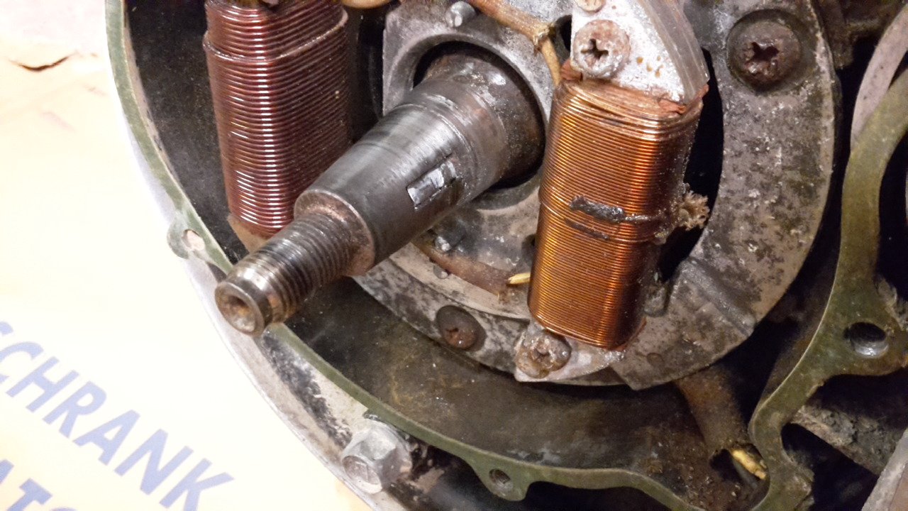

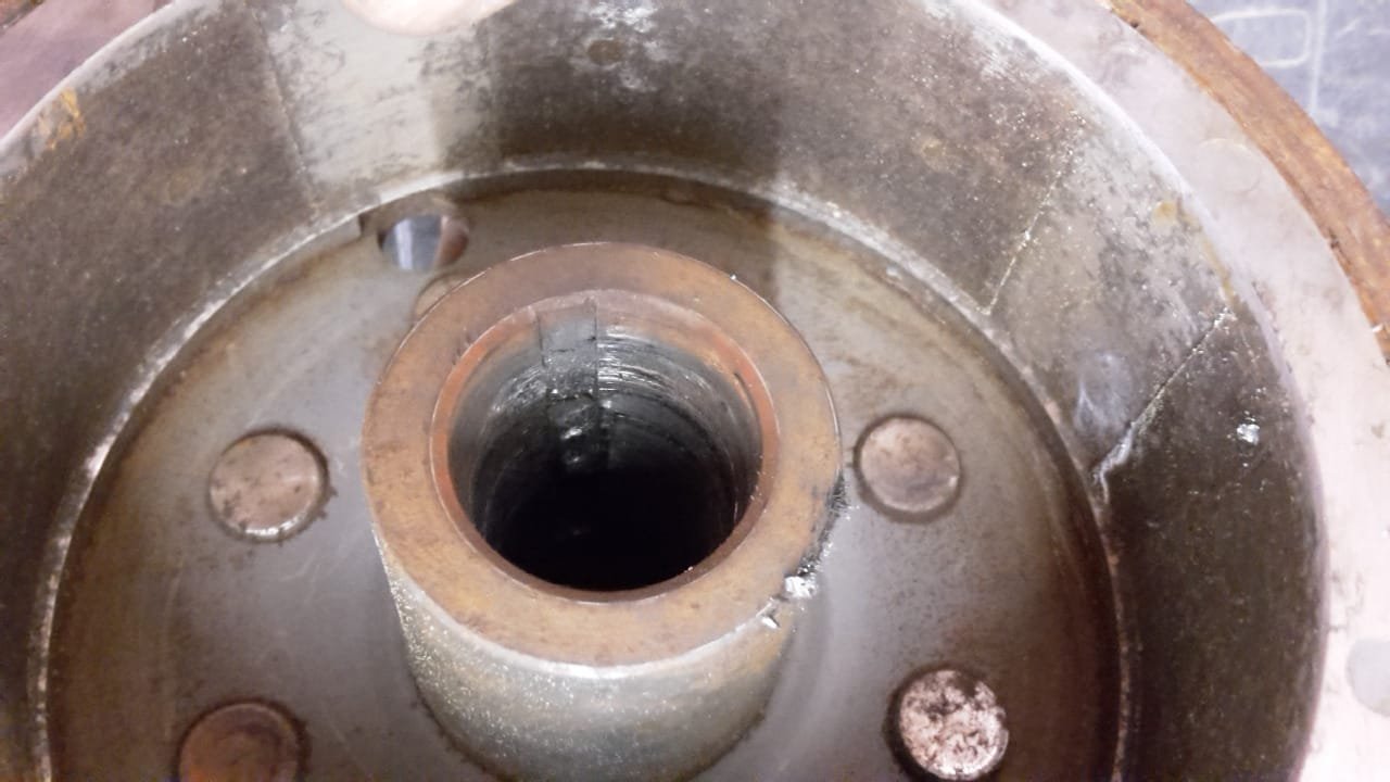

habe da was entdeckt:
Die Passfeder auf der Kurbelwelle ist abgeschert, das Polrad verdreht. Sieht ziemlich riffelig aus.
Würde jetzt die Kurbelwelle im verbauten Zustand abschmirgeln, das Polrad in der Drehbank ebenfalls abschmirgeln, damit die formschlüssige Verbindung wieder etwas mehr Fläche zum verbinden hat und eine neue Passfeder einsetzen.
Jedoch bezweifele ich, aufgrund der tiefen Riefen, dass das eine nachhaltige Lösung ist.
Hat jemand eine Trick oder Idee, ohne die Kurbewelle austauschen zu müssen?

Beitragvon Mambu » Do Aug 30, 2018 18:48
...ich würde sagen Dein Plan geht auf...
Alles schön abziehen, neue Scheibenfeder gut abziehen, passt.
Herzliche Grüße Mambu
Beiträge: 7183
Re: 1U6 Motorsupport - springt nicht an
Beitragvon Frank M » Do Aug 30, 2018 19:57
mit dem Schmirgeln aber nicht übertreiben. Lediglich die "kaltverschweißten" Aufreibungen sollten dabei vollständig entfernt werden, die Konen aber ihren Winkel behalten und keine wellenförmige Oberfläche bekommen (Haarlineal). Vielleicht lieber mit einem geraden Abziehstein, einer Feile oder zumindest einer geraden Unterlage für's Schmirgelleinen arbeiten.
Die Verbindung lebt übrigens primär vom Kraftschluss (Haftreibung der beiden Konus-Flächen zueinander), die Passfeder soll dabei nur die Position vorgeben und kann als Verdrehsicherung bestenfalls das Losbrechmoment etwas erhöhen. Passen die Konen nicht zueinander hat die Passfeder keine Chance.
Tuschieren wäre vor der Montage vielleicht noch eine gute Idee, um das Tragbild zu prüfen. Einfach ein paar Eddingstriche längs auf den Konus der Kurbelwelle machen und das Polrad ohne Passfeder mit mäßig Axialdruck ein paar mal darauf hin- und herdrehen. Nach dem Abnehmen siehst du es dann; wo die Eddingstriche noch sichtbar sind trägt nix. Endmontage mit gründlich entfetteten Konen und vorgeschriebenem Anzugsdrehmoment, dann sollte das klappen.
Beiträge: 6510
Beitragvon Hiha » Do Aug 30, 2018 20:51
Kein Schmirgelleinen, sondern einen Ölstein verwenden! Gibts auch in rund für innen.
Als Ursache kommt der verdrehte Magnet auf jeden Fall in Betracht, da der Abriss an der Spule nicht mehr stimmt...
