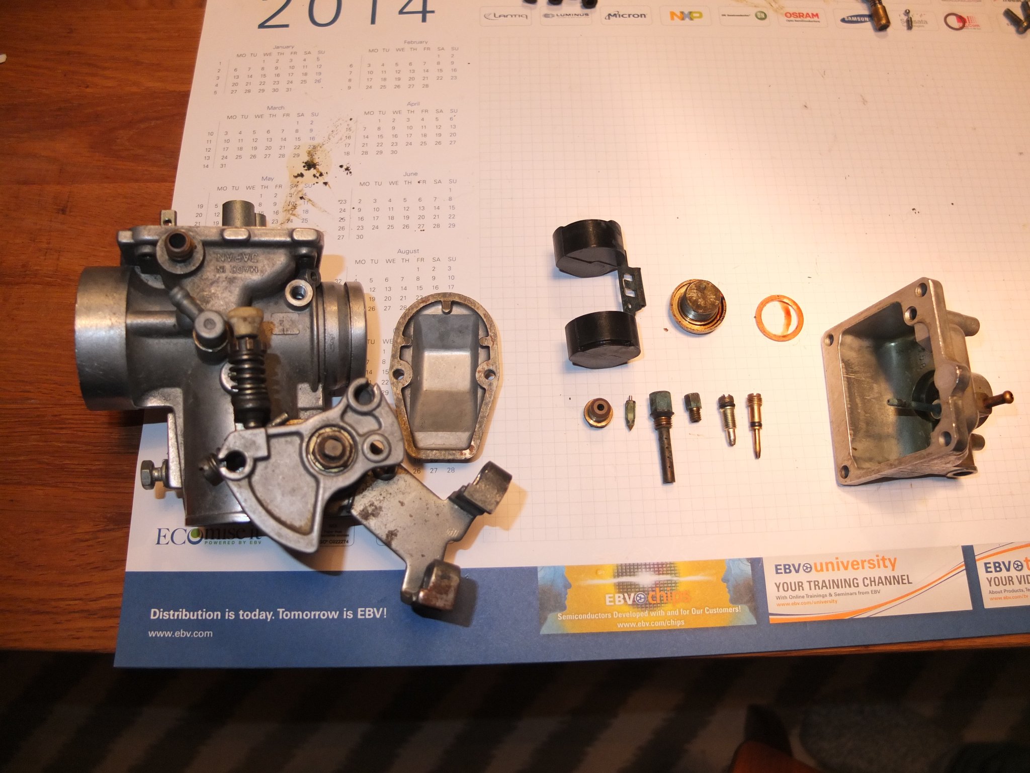

Im Anhang der Vergaser vor dem Schall.

auf dem Foto vom Vergaser fehlt u.a. die Leerlaufdüse. Zufall?
Ohne saubere und richtige (25er) Leerlaufdüse wird es schwierig bleiben.
Jo.
Jo.

Könnte ja sein, dass die LLDüse beim Schallen drin geblieben ist, aber wenn sie fehlt ist nix mit Motorlauf,
Absaufen incl.
Beim kleinen Keystersatz https://www.ebay.de/itm/KEYSTER-Vergase ... SwJWFaajCr sind ja all die Teile dabei, die für eine Fehlfunktion möglicherweise schuld sein könnten, wehalb ich nach Schallen und Durchblasen immer all diese Teile tausche. Der Schieber sollte vor dem Schallen ausgebaut werden ebenso alle abbaubaren Messingteile. Die Nadeldüse ist ein Verschleißteil, ebenso die Düsennadel.
Um den Gaser als Quelle des Probs zu identifizieren, empfehle ich, sich einen Gaser zu leihen/kaufen, der nachweislich funzte. Hat der Gaser einen Choke, weil ich den Hebel vermisse.
Absaufen incl.

mit einem Tourmax Satz wurde renoviert:
http://www.ebay.de/itm/1X-Vergaser-Repa ... Swi8xZ7CEw
Leerlaufdüse & Choke sind nicht sehr fotogen, aber verbaut.
Gibt es noch andere Optionen die ich angehen kann, bevor ich in einen neuen Vergaser investiere?

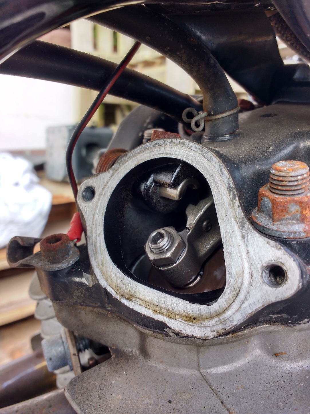

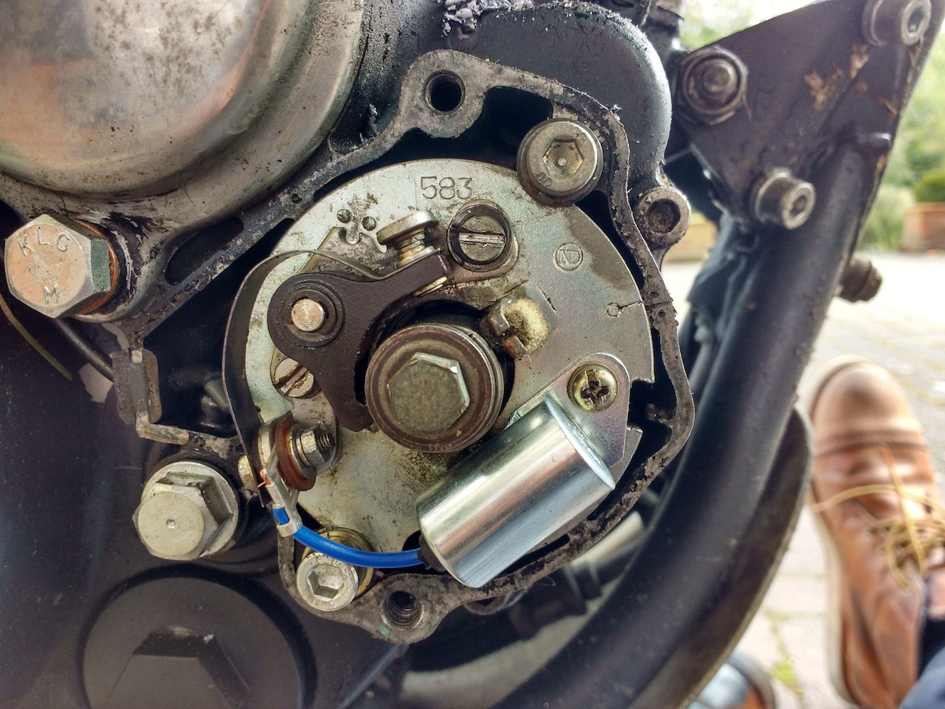

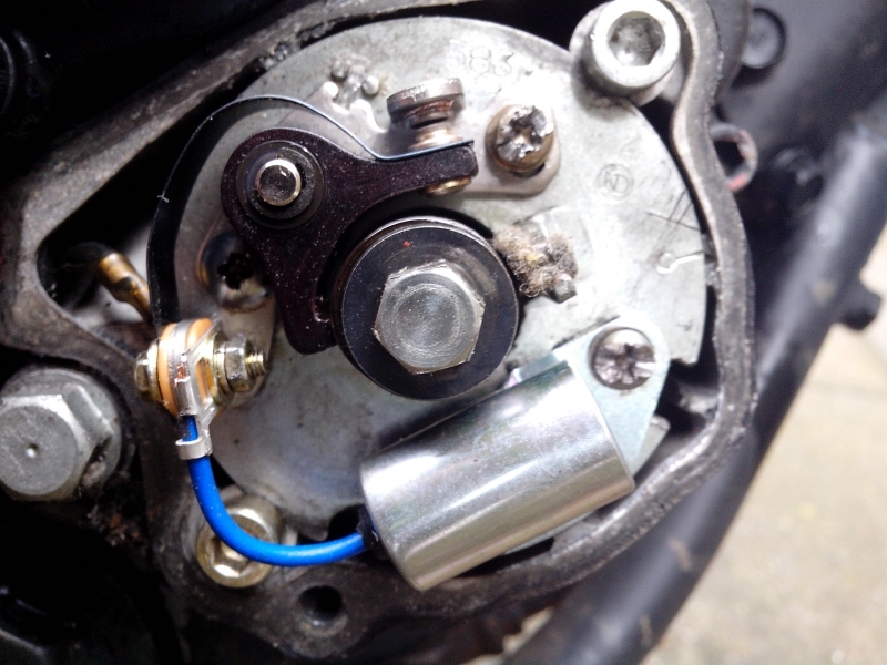

heute dem Deko auf die Schliche gegangen. Ein neuer, bedienfreundlicher Hebel wird morgen gefertigt. Die Nichtfunktion lag an einer äußerst starken Feder, der Hebel wurde nicht weit genug gedrückt.
Der Motor läuft nicht seitdem aus der Garage geschoben, bis zur Stilllegung allerdings anstandslos. Düsen wurden nicht gewechselt, deswegen schließe ich einen falschen Durchlass aus. Der Unterbrecherkontakt ist nicht neu, nur Kondensator und Zündspule.
Das mit dem Ypsilonkabel klingt für einen Antilektriker nicht gut. Eine bessere Beschreibung als Kabel von Lima, Kabel von Ukontakt und Kabel Zündspule = Zündfunke habe ich leider nicht gefunden. Gibts eine?

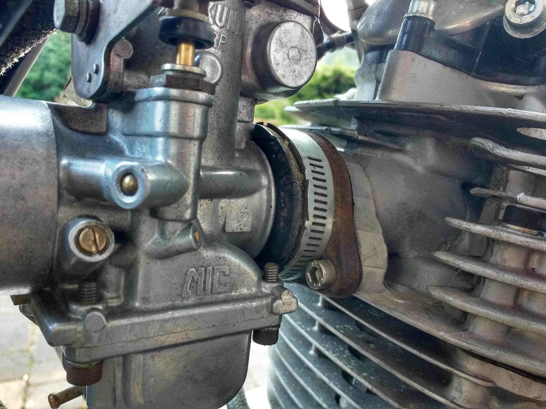

Beim Verbindungsstück zwischen Vergaser und Zylinder ist der Verwesungsprozess in vollem Gange. Vielleicht wird hier Falschluft gezogen?
Grüße aus dem Spessart,
budsbest
Anbei Bilder, Letzteres von 1988 aus Tunesien.

auf Bild 2 sieht es so aus, als wäre die Kondensatorfahne mit Masseschluss zur Kontaktträgerplatte verbaut.
So wäre es richtig:
So wäre es richtig:
