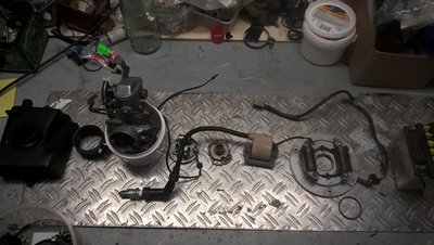

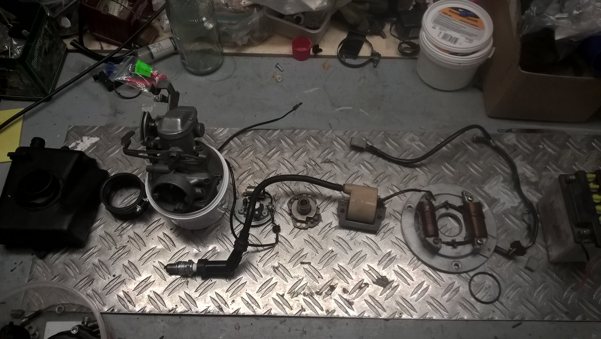

Re: Multiple Fehlzündungen bei Lastannahme
Hier die ausgetauschten Teile.
Vielen Dank Euch noch für Tipps und Kniffe
Alles fing mit dem gerissenen Vorfilter an,
Vergasermanschette
Vergaser
Unterbrecher
Fliehkraftregler
Zündspule
Lichtmaschine......
Vergasermanschette
Vergaser
Unterbrecher
Fliehkraftregler
Zündspule
Lichtmaschine......
Gute Fahrt und langes "Motorrad"leben.
