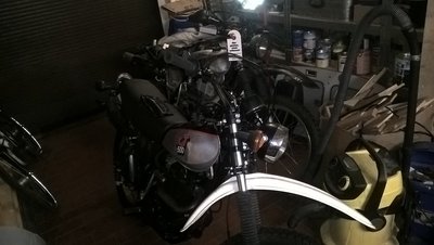

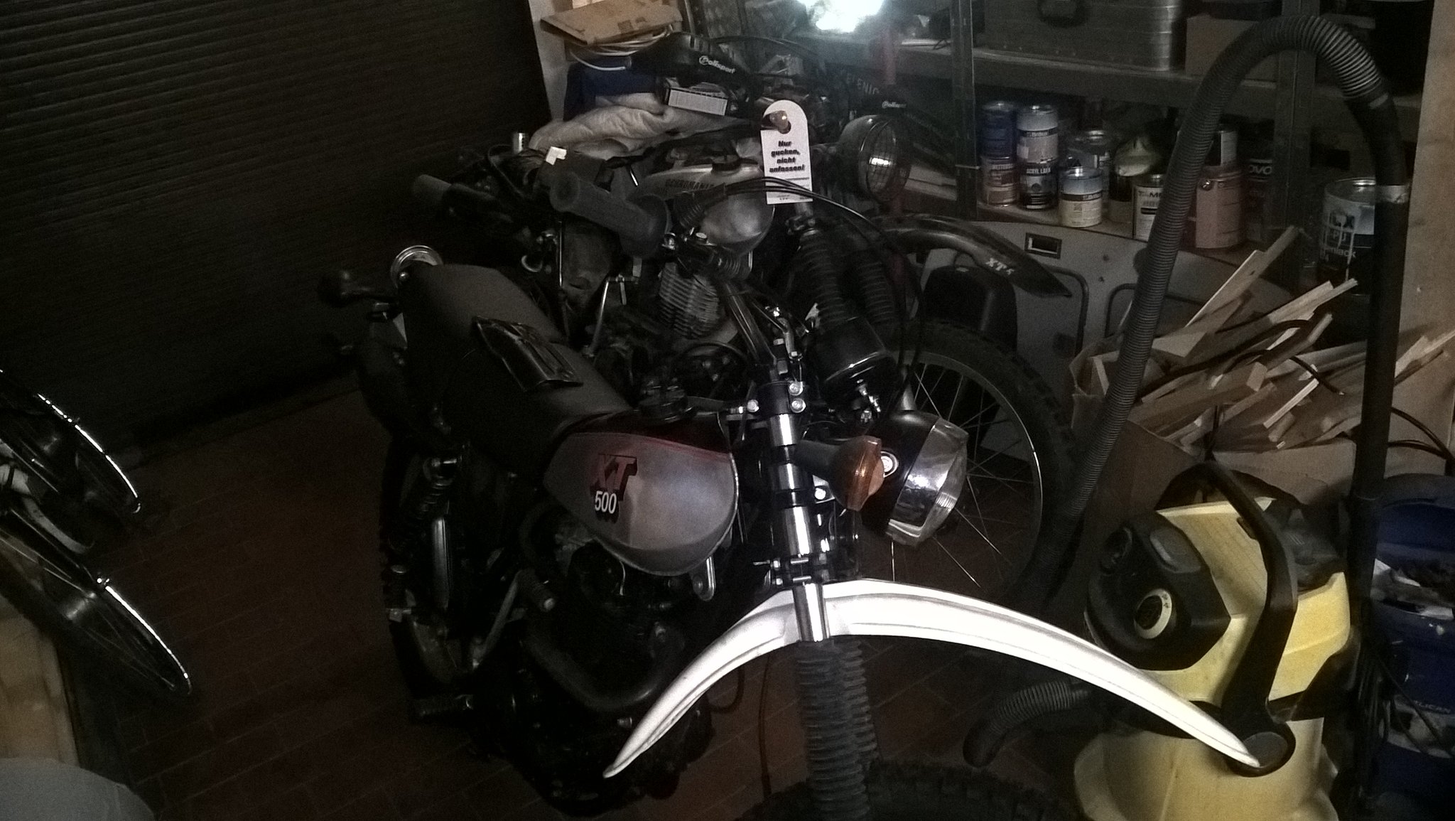

Re: Multiple Fehlzündungen bei Lastannahme
Hier ein Bild von der Operation Kellerteufel...
