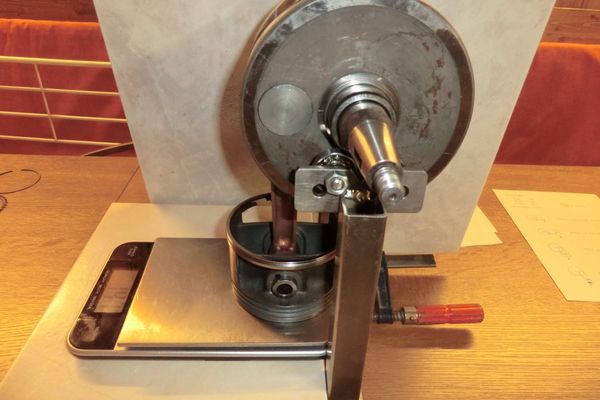

Gewicht 7900gr. Kurbelwangendurchmesser beträgt satte 149 mm und das sind glaube ich mehr als beim SR-Motor.
Nein, stimmt genau für die Welle der alten 2J4.
Der Zylinder ist eine Mahle Sonderanfertigung und 4mm höher.
Wenns der vom Exx ist, stammt er aus Frankreich, wenn ich mich nicht irre. Der Exx hat die Ausschussware aufgekauft.
Den Porschekolben kenn ich. Toll ist er nicht, aber damals gabs halt nix Anderes.
Hast DU von der Kurbelwelle ein Foto?
Wie gesagt, mir schien es vertretbar den Kolbenboden in der Wandstäke von 7mm auf 5mm zu reduzieren
Das passt schon.
Meine Frage ist halt, wie das mit der Steuerkette passt. 4mm kann man halt nicht so leicht überbrücken. 8mm schon, das ist etwa ein zusätzliches Kettenglied/2Rollen. Oder er hat ein kürzeres Pleuel verbaut. Für so hochtrabende Projekte war der gute Mann doch noch nie gut. Wie hätte der das hingekriegt?

Ja, die Steuerkette ist länger. Aber dem Nachzählen der Glieder habe ich, ob der anderen Probleme, nicht so viel Aufmerksamkeit gewidmet .ich glaube sie war um ein komplettes Glied länger. Aber du hast recht, bei 4mm Höhendifferenz dürfte nur ein halbes, gekröpftes Glied verbaut werden. Die sind für Steuerketten aber nicht praktikabel. Das da was nicht stimmt, habe ich ja dann mit der Orginalnocke herrausgemessen. Alle Werte 10° Richtung Spät verschoben. Für euch ist das Umbohren des Nockenwellenrades ja euer täglich Brot, ich musste mich aber erst mal mit der Materie vertraut machen. Ich will auch auf gar keinen Fall propagieren, das dieses Motorkonzept alein seligmachend ist. Sondern aus der Not geboren und soll verdeutlichen oder abschrecken, daß man für viel Geld auch großen Mist kaufen kann und sich nachträglich viel Ärger einhandelt.

Die Kurbelwelle ist interessant. Wie hat er das wohl gemacht? Man sieht überhaupt nix, keine Bearbeitungsspuren.

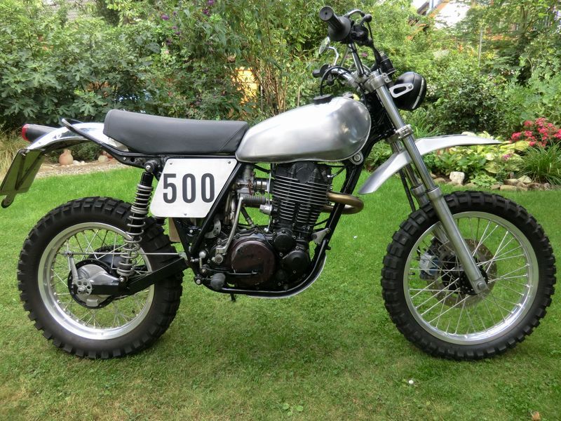

vielen Dank für eure freundliche, profunde Einschätzung. Ihr habt mir ja dann doch noch Hoffnung gemacht, bei der zu erwartenden Performance meines Motors. Das gröste Rätsel ist zweifelsohne die Kurbelwelle. Wahrscheinlich ist sie, wie Hudriwudri vermutete aus Rohlingen neu aufgebaut, denn der Mann (3B) war bei der Übergabe mächtig stolz auf sein Machwerk. Die Welle macht auch so einen guten Eindruck, ist in riesigen Rollenlagern gelagert (ich weiß, schlecht bei Durchbiegung). Denoch zeigt die schlechte Wuchtung, das das Projekt nich konsequent zu Ende gebracht wurde. Nach dem ersten Fahrversuch melde ich mich noch einmal und stelle auch ein Bild von der kompletten Maschine ein. Vorerst mal ein Bild aus meinem aktuellen Bestand.
Liebe Grüße Peter

Ich find die richtig schön :)

Wenn Dir mal danach sein sollte, den Kurbeltrieb auf den richtigen Wuchtfaktor zu ändern, und dynamisch wuchten zu lassen: Ich wüsste jemanden, der das macht. Nicht billig, und auch nicht zeitnah, aber sehr gut.
