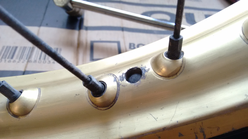

Hab eben meine Reifen geholt und durfte direkt wieder zurückfahren, da ich festgestellt hab, dass bei keinem der Reifen Blindstopfen drin sind und beim Vorderreifen nicht mal Panzertape unten drin, sondern direkt der Schlauch drauf.
Wär natürlich Stoffwechselendprodukt, wenn aufgrund von den Löchern (wo keine Stopfen drin sind) oder der Speichen während der Fahrt mein Vorderreifen platzt.
-> direkt wieder zurückgegeben.

Das waren aber echte Könner. Was wollen die denn mit Panzertape? Das hört sich für mich nach einer weiteren Pfusch-Lösung an. Ordentlich gemacht gehören da die Stopfen in die Löcher (Kedo Bestellnummer 27898) und statt Panzertape gehört da Felgenband rein (Kedo Bestellnummern z.B. 61028 & 61038) Panzertape geht nur als Notlösung und gibt beim späteren demontieren einfach ne Sauerei.

Lass dir helfen Kollege, sag wo du wohnst oder schicke mir deine Felgen/Räder, dann mach ich das. Allerdings wenn dann ordentlich, mit dem oben von Uwe erwähnten Felgenbändern und mit Reifenhaltern!

also direkt wird der Schlauch durchs Loch nicht kaputt, das geht ein paar Jahre problemlos. Dann wird der Schlauch an der Stelle durch UV spröde und undicht. Woher ich das weiß ?

Die packen ja so ein komisches Panzertape zwischen Schlauch und Felge, haben es aber Vorne vergessen...
Naja das reicht mir trotzdem nicht, die sollen da die Blindstopfen sowie das Felgenband verbauen, wie es sich laut Sicherheitsstandard gehört!

Der Betrieb ist nicht qualifiziert, wenn er statt Felgenband ein Panzertape nimmt. ICH als Privatmensch kann das machen, ein Reifenbetrieb (in Deutschland) nicht.

ich brauche Stöpsel für die Löcher der Reifenspanner
Mir wurden folgende empfohlen, die scheinen jedoch von außen montiert zu werden und da befürchte ich, dass sie sich sehr schnell verabschieden.
Meiner Meinung nach macht es nur Sinn die Stöpsel von Innen zu montieren.

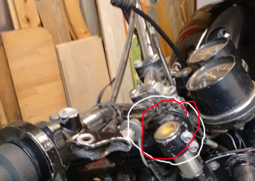

Und wenn wir gerade schon dabei sind, kennt jemand Abdeckkappen für die Einstell"mutter" der Gabel? Bei mir rosten die leider unschön

Die Stöpsel kannst auch weglassen, wenn du die Löcher zuklebst. Nimm Gewebeband, ein 10 Cent Stück und schneide mit einer Nagelschere oder Cuttermesser das Klebeband nach den Umrissen des Geldstücks aus. Dann hast du einen schönen runden Aufkleber mit dem du die Löcher verschließen kannst.
