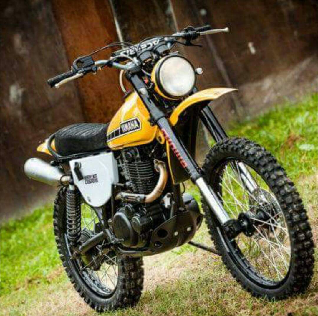

Moin..Hallo Jochen,... konnte ich feststellen, dass die Trommel vorne mit der Leistung gelinde gesagt überfordert ist.
es muss ja nicht unbedingt eine USD Gabel sein.
Eine RSU (right side up) Gabel geht auch:
Gruß Pit.
Gruß Pit.
