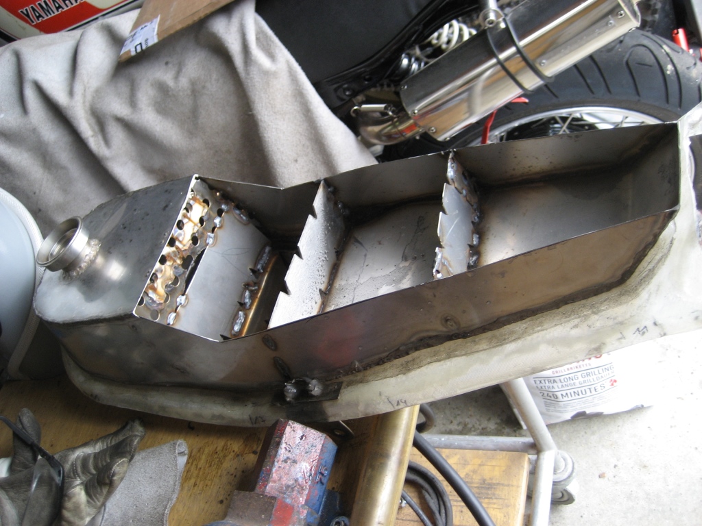

Ich tippe mal auf ca.7 Liter da der Fabi geschrieben hat: Fast die doppelte Menge an Sprit dabei.
Was mich interessieren würde wäre:
Die Blechstärke
Alu oder Stahl
Anschluss bzw. Integration an die vorhandene Benzinleitung, ist das ein Y-Stück und beide Tanks werden gleichzeitig leer gesaugt oder einer nach dem anderen?
Tankdeckel mit Entlüftung
Innenleben: Schwallbleche (ich glaub so heissen die).
Tja, bei einer solch genialen Vorstellung bleiben die Fragen nicht aus.
Als Belohnung spende ich ein paar Päckchen Lakritzschnecken.....
Micha
Die Blechstärke
Alu oder Stahl
Micha
- Beiträge: 5865
Re: Reservekanister Halter
Guten Abend,
In der ersten Version waren es knapp 10 Liter Fassungsvermögen, die ich aber dem Komfort zuliebe auf 8 Liter reduziert habe
Der Tank besteht aus Edelstahl (weil ich kein Alu schweißen kann), Blechstärke je nach Position 1 oder 2mm.
Die Schwallbleche waren der 2.Grund für die Modifikation zu Version 2. Hab nur die besten VA-Reste dafür verwendet
Der Tankdeckel ist mit integrierter Belüftung, und der Anschluß an den Benzinschlauch erfolgt mittels Schnellkupplung, eigenem Benzinhahn und Y-Verbinder vor einem zusätzlichen Benzinfilter.
@Lafayette: die schwarzen Kringel kannst Du gerne selber essen,ich hab noch keine vernünftige Verwendung dafür gefunden

Abgesehen von der 1a Idee und Umsetzung bei Fabi's Tank - die Lakritzschnecken können im Ländle bleiben, es soll dort Leute geben, die die gern essen. (Ich zu Besuch bei Fabi zum Beispiel

Idee und Ausfuehrung sehen seht gut aus. Was haste denn bei der Polsterung gemacht? Schon laengere Strecken gefahren?

@Torsten: der Tank war anfangs etwa 4 cm höher, und die Polsterung in Rumänien sehr hart und unbequem. Deshalb hab ich den Bezug entfernt und den Tank auf den vorderen zwei Dritteln niedriger gemacht, damit ich mehr Platz für die Polsterung habe (die übrigens aus Schmiddos Isomatte besteht
, die er mir schon in Rumänien zum Polstern gegeben hat
). Mittlerweile ist die Sitzbank auch für längere Etappen geeignet, wobei die Strecken in Rumänien normalerweise nicht besonders lang sind, aber man braucht halt trotzdem ziemlich lang dafür...
Aber was eure Ideen zur XT-Treffen-Gestaltung angeht: nein. Einen Workshop zum Thema Schweißen fände ich prima, aber das muß jemand in die Hand nehmen, der das wirklich gelernt hat, nicht nur learning by doing. Ich bringe auch gerne meine Schweißgeräte mit...

Hallo Fabi,
wie waere es die Abmessungen einzustellen fuer die jenen welche einen solchen Tank nachbauen moechten?
(Selbst wer nicht schweissen kann, koennte damit dann in eine Werkstatt gehen.)
Have A Nice Day
Torsten
Have A Nice Day
Torsten
- Beiträge: 5865
Hi Torsten,
mit den Abmessungen wird das schwierig, weil ich dazu die ganze Sitzbank nochmals zerlegen müsste
Ausserdem kann man eine Schablone für die Form relativ einfach mit Karton herstellen, wobei die natürlich auch an die Sitzwanne angepasst sein muss, die in meinem Fall aus handlaminiertem GFK besteht. Ich habe um den Tank drumrum etwa 2-3cm Polsterung und etwa doppelt soviel an der SItzfläche.
Die Arbeitsschritte also im Einzelnen:
1. Sitzwanne laminieren
2. Schablone für Bleche mit Karton herstellen
3. Bleche zusammenschweissen
4. Polsterung anbringen
5. Bezug drüberziehen
