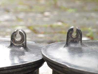

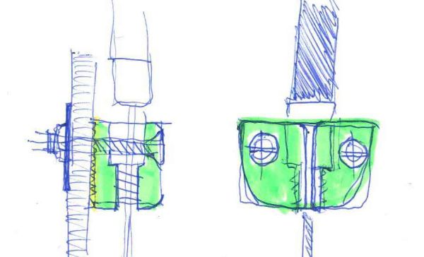

Sorry, aber wenn ICH der Tüffmensch wäre, würd mir die Schweißerei Kopfzerbrechen bereiten. Eine Schweißung an der Stelle? Muss das sein? Das tät ICH nicht so ohne Weiteres tolerieren. Aber wenn man das Ding (z.B. aus 42CrMo4) aus dem Vollen fertigt, kein Problem.Anbei mal eine kleine Zeichnung für Dich.
Re: Bremszugbefestigung vorne
Einfach gesprochen kann man auch einen Aluklotz anpassen, löchern und schlitzen (für den Seilzug) und dann mit zwei Schrauben in der Bremsgrundplatte verankern. Die Grundplatte und der alte Gegenhalter sind ja auch nur aus Alu. Wenn man es besonders gut meint kann man zusätzlich mit 2K Epoxy die Fuge füllen/kleben. Die Gegenmuttern würd ich unbedingt verkleben!
So würde ich es machen. Einsteller reicht am Handhebel, dort unten verdreckt er eh nur. Oder man schneidet halt ein entsprechendes gewinde in den Gegenhalter.

Augenschraube wäre auch schön, aber ich glaube Du wirst keine M8 Augenschraube finden, in deren Auge Du ein M8 Gewinde schneiden kannst. Außerdem ist der Schlitz in der von mir gezeichneten Mutter hilfreich um den Bowdenzug auszuhängen.

Inzwischen hab ich die Augenschraube (M8), deren Auge hat ein 6mm Loch und 14mm Außendurchmesser. Da bleibt Restmaterial als Wand von 3mm. Hab ich mal gebohrt und das Gewinde geschnitten. Sieht niedlich aus, ist aber gegenüber der Orginallösung deutlich stabiler. Meine Versuche das Teil mit Hilfe eingehängter Bremszüge und Muskelkraft zu verbiegen, sind gescheitert.
Aus meiner Sicht ist es nur die Frage, ob die Bremsankerplattenbohrung auf Dauer hält und nicht ausleiert.
Xtom hat was ähnliches vorgeschlagen wie Andreas. Das probier ich auch noch aus. So ein Klötzchen ist ja schnell hergestellt.
Parallel hab ich einen Alugussschweißer gefunden, der denkt er könnte das schweißen, notfalls de Klotz komplett neu auftragen und dann frisch bohren etc. Dem muss ich das Ding erst mal zeigen, bisher kennt er nur die Fotos.
Mal sehen welche Lösung ich am Ende wirklich umsetze...

Ich dachte eher an einen Stahlklotz (Vorschlag von Xtom) mit zwei M5 Schrauben angeschraubt. Da würde sich die Last auf 2 Löcher verteilen und eine zusätzliche Klebefläche ein wenig Kraft abfangen. Sagt mein Laienverstand. Irgendwie glaube ich, das die M8 Augenschraube durch die häufige einseitige Belastung den relativ weichen Aluguss auf Dauer aufweitet. Vielleicht lieg ich da ja völlig daneben.
Gruß, Tom.

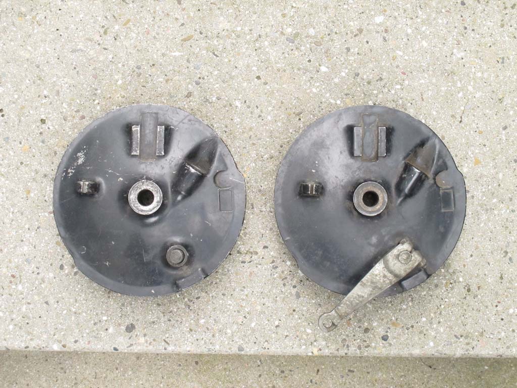

Gerade in der Garage gefunden: Zwei Bremsankerplatten bis Bj. 79. Beim näheren Hinsehen fällt auf, dass der Anguss für den Bremszug unterschiedlich ausfällt. Am deutlichsten natürlich in der Gewindegröße: die eine M8, die andere M6.
Wer kann was dazu sagen?

Hi Markus,
die M6-Variante verwende ich in den 76ern, die M8-Variante ab `77.
wobei deine "M8-Variante" ohne Gewinde eher aufgebohrt aussieht (falschen Zug gekauft und, pragmatisch wie der gemeine XT-Schrauber so ist, fix mal mit dem Bohrer passend gemacht).
