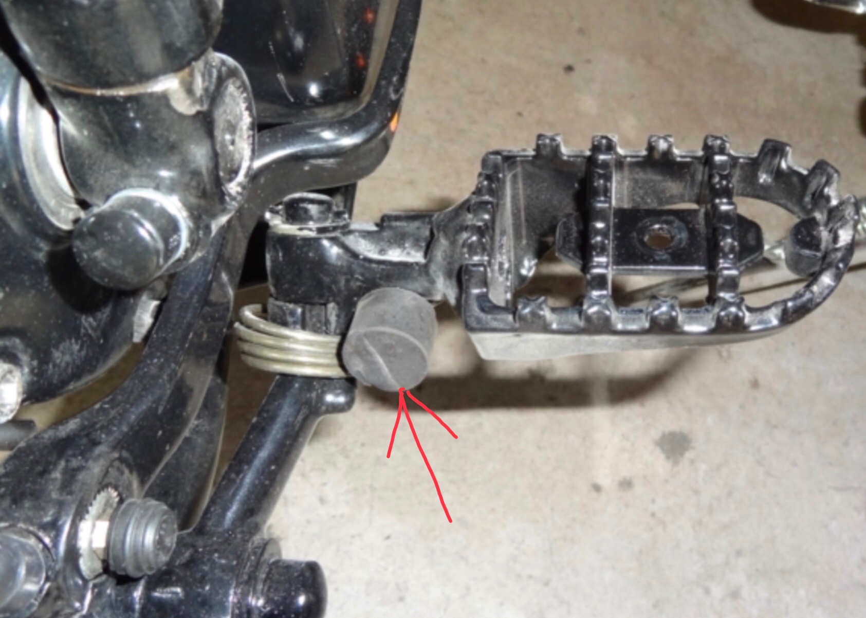

dann mal los, ich gucke mir das fertige Konstrukt gern an.Im optimalen Fall einfach ein Loch durch den Stumpf bohren. Der Kicker würde dann quasi auf den Schraubenkopf vom neuen Gelenk schlagen.

jawoll Freiwillige vordann mal los, ich gucke mir das fertige Konstrukt gern an.Im optimalen Fall einfach ein Loch durch den Stumpf bohren. Der Kicker würde dann quasi auf den Schraubenkopf vom neuen Gelenk schlagen.

Es ist ja nicht unmöglich so eine Fußraste zu durchbohren !
Was nehmt ihr ? Aldibohrer und Lidl Standbohrmaschinen ?
Und zum Thema Anschlagen vom Kickstarter gegen die Fußraste, bitte ich mein Bild noch mal genauer zu betrachten !

Wenn ich das Projekt an der Backe hätte würde ich nicht bohren.
Sauber ausrichten und mit einem Fräser im gewünschten Durchmesser
stufenweise eintauchen incl. Kühlemulsion.

Ich habe gar nicht gebohrt , ich habe das Originalgelenk behalten und da eine Messingbuchse eingesetzt !

Das habe ich auch schon gemacht, nudelt leider auch schnell wieder aus...... ich habe das Originalgelenk behalten und da eine Messingbuchse eingesetzt !

@ Yamahardy
wie hast du denn den Gummi angebracht?
Ich habe da übrigens einen dicken, schwarzen Kabelbinder angebracht. Das wird zwar nicht ewig halten, ist aber einfach zu erneuern.

einfach eine Selbstsichernde Mutter angepunktet !
Aber nicht die mit dem Kunststoffsicherungsring sondern die komplett aus Metall !
Bei den anderen schmilzt der Sicherungsring beim Schweißen !
Eigentlich habe ich das damals für die Schwarz gepulverten und neuverchromten Kickstarter gemacht !
Damit keiner was zu meckern hat weil an der Stelle der Chrom oder das Pulver ab ist !

Ich hab an der Sumo die Bohrung aufgebohrt und eine Stahlbuchse eingeschweißt, das wird ewig halten (bei meiner Kilometerleistung jedenfalls)...
