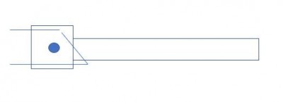

Meine noch völlig unausgegorene Idee wäre, da ich die Wackelei doof finde und aber eigentlich auch Krallenrasten möchte
Die Rasten festmachen (Schweissen o.ä.) und dann an die Rasten ohne Gummi und abgesägt bis auf einen Stumpf, so eine Art von Rasten dran machen
Bild ist nur auf die Schnelle gezogen. Verbesserungen der Idee highly welcome!

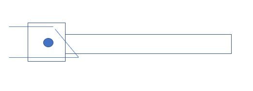

OK, Fußraste an Rastenträger festschweissen oder anders fixieren.
Danach siehe Bild
Ich habe mir sehr Mühe gegeben und hoffe man kann das jetzt erkennen, wie ich es mir denke :wink:
Den Fussrastenstumpf schräg absägen so dass die Raste unten einen Anschlag hat
Wie gesagt momentan nur eine Idee

beim Umbau von der Originalversion mit Dorn am Rastenträger und Raste mit Loch als Drehgelenk auf deine dargestellte Version mit Gelenkgabel wird ein Platzproblem entstehen. Die Gelenkgabel baut auf der rechten Seite zu breit. Entweder hast du keinen Platz mehr für den Fußbremshebel oder der Kickstarter schlägt vorher an, bevor er in seiner untersten Stellung die Freilaufratsche ausklinken kann. Oder du baust die rechte Raste soweit raus, dass der Kicker- und Bremshebelfreigang erhalten bleibt.

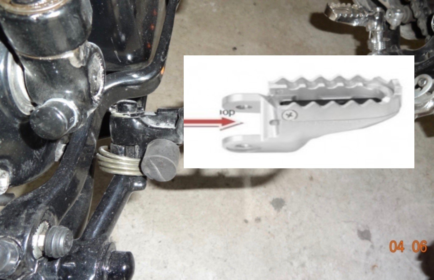

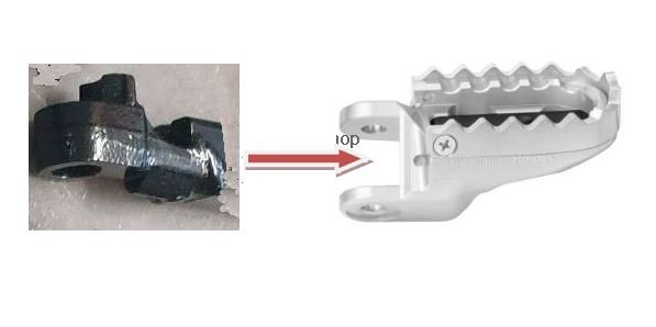

Ich habe das so verstanden das er das jetzige Originale Gelenk fest schweißt weil es wackelt! Einen Stumpf von der alten Fußraste stehen lässt, bis da wo immer der Kickstarter gegen schlägt und da sein neues Drehgelenk samt Fußraste anschweißt!
Dann hat er keine Probleme mit Kickstarter Anschlag und Bremshebel !
Ich habe meine Rechte Raste (siehe Fotos im KTM Fußrasten Thema) auch aus diesem Grund ein Stück länger gelassen !
Mit dem Bremshebel kommt man bei beiden Versionen , auch wenn man den Stumpf kürzer lässt und der Kickstarter dann gegen die eigentliche Raste anstatt gegen den Ausleger schlägt , nicht in Berührung !

Ja genau! Ich habe mir mal dein Bild ausgeliehen.
Wie gesagt das Original Gelenk festschweissen und da wo bei dir der Gummi für den Kicker Anschlag sitzt die neue Raste an den Stumpf der alten Raste anbringen. Im optimalen Fall einfach ein Loch durch den Stumpf bohren. Der Kicker würde dann quasi auf den Schraubenkopf vom neuen Gelenk schlagen.
