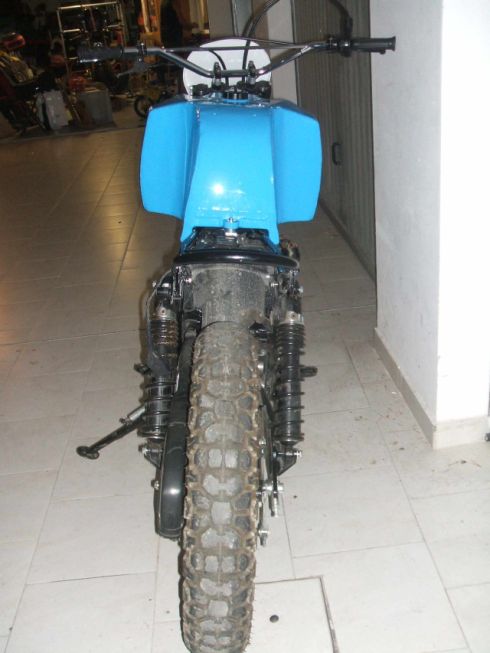

Re: Sonauto Dakar Tank 79/80
Hallo django,
den Tank auf Deinen Fotos hat meines Wissens nach "Antonio Cosi" gebaut - das ist aber "leider nur" der Tank der blauen Sonauto aus 1981.
Auch ein schönes Projekt, wir sind aber irgendwie auf dem Tripp den Vorgänger-Tank von 1978/1979/1980 nachzubauen.
Hallo Georg, Ingo und MiGa,
ich habe zwar nicht so intensiven und persönlichen Kontakt mit "Filippo e Angelo" von DuneMotor gehabt wie ihr aber leider kam bisher ausser ein bisschen chatten nix rüber - keine Bilder - keine Masse.
Schade, aber das deckt sich ja mit Euren Erfahrungen.
Also werden wir es wohl so machen, wie wir es von Anfang an vorhatten:
ORIGINAL Fotos hernehmen und einfach mal mit Pappe anfangen ein 1:1 Modell zu bauen und so die Masse des Tanks und der Einzelteile selber ermitteln.
Leider wird der Tank dann "unsere" Masse haben - was meiner perfektionistischen Ader eigentlich völlig widerspricht.
Aber vielleicht kommen ja doch noch ein paar "originale Infos" von irgendwoher an mich ran
Euch einen schönen Tag !
Nils
Nils
