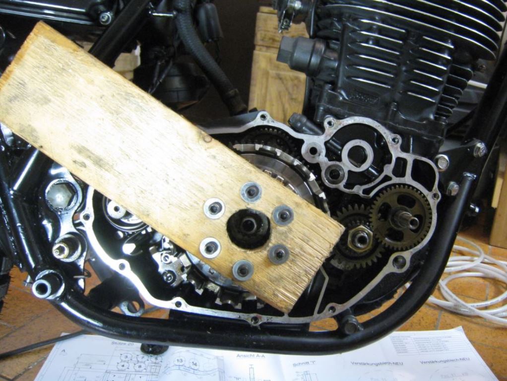

Achtung! Nicht das Brett wie im Bucheli beschrieben über die Stifte vom Kupplungskorb stecken. Die brechen ab!. Ein Seil um den Korb geschlungen und damit gegenhalten ist eine andere Möglichkeit.
Eine weitere wäre falls du in der Nähe von 57223 Kreuztal wohnst dass du meinem Gegenhalter ( wie Kedo) ausleihst.
Karsten
erreichbar am Besten am Tel null eins sieben acht neun acht acht vier sechs zwo fünf

...das mit dem Brett geht super, die Schrauben schön gleichmässig mit Gefühl anziehen
hab das schon so oft gemacht....
Schraubergruß
D.
Schraubergruß
D.
Re: Getriebeschaden? Die Experten müssen ran :(
Es ist nur superwichtig dass das Brett sich komplett auf dem Kupplungskorb abstützt und nicht nur gegen die Alufinger geschraubt wird. Ordentlich große Beilagscheiben unter den Schraubenköpfen verwenden und ein anständiges Brett, und gut festschrauben - dann kommt praktisch kein Biegemoment auf die Alufinger.
Ich hab mir allerdings irgendwann auch lieber einen Gegenhalter gebastelt der in den Korb eingreift.

Ich hatte mal das Ritzel blockiert mit einer alten Kette, den fünften Gang eingelegt und dann die Mutter in der Kupplung aufgedreht. Ich weiß jetzt allerdings nicht, ob man das weiter empfehlen kann. Bei mir jedenfalls hat's gut funktioniert. War ganz easy.
Joe
Joe

ich hab von ner alten Kupplung zwei Scheiben, also ne Stahlscheibe und ne Reibscheibe mit ein paar 4er Schrauben zusammengeschraubt,funktioniert super zum Blockieren.
Gruß Bernd
Gruß Bernd

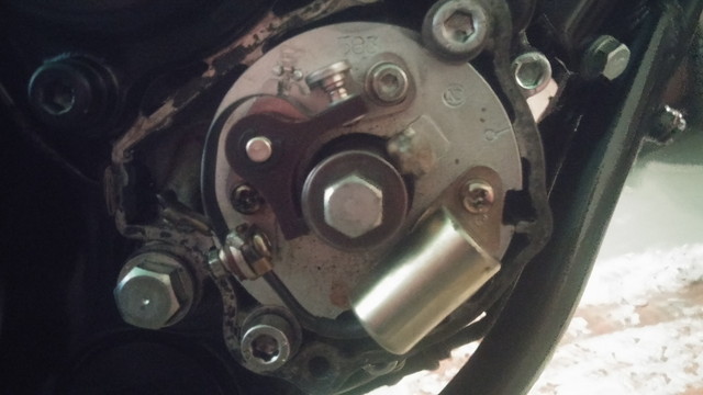

Moin Moin.. Nach dem Wechsel der Feder für das Schaltgestänge springt sie nun nicht mehr an
Die Kontaktplatte habe ich auf Markierung und den Kontakt eingestellt. Zündfunke ist vorhanden. Sie kommt weder mit oder ohne Choke. Gebe ich leicht Gas beim antreten, pufft es mal wenn ich Glück habe und sie schlägt so dermaßen zurück, wenn ich das Bein dazwischen hätte, würde es sich noch drei mal um den Hals wickeln.. Jemand eine Idee?
- Beiträge: 7198
such mal nach 180° Fehler
- Fritz Superkraut
- Beiträge: 184
- Registriert: Sa Nov 03, 2012 10:23
Danke dir, aber die Platte sitzt ja richtig. /siehe Bild... So war sie auch vorher verbaut und ist auch so im Büchli abgebildet.. oder sehe ich was verkehrt?
Hattest du denn die Kontaktplatte von der Welle abgezogen?
Wenn ja, schau mal ob dahinter auch noch alles Fluchtet.
Gruß Micha
Lass den Jacky beim Schrauben
Gruß Micha
- Beiträge: 6515
Du hattest den rechten Motordeckel herunten, also hast Du mit an Sicherheit grenzenden Wahrscheinlichkeit den ZÜndfunken auf dem ÜberschneidungsOT, und nicht auf dem VerdichtungsOT. Ein gern genommener Fehler, der sicherlich schon so ziemlich jedem XT-Fahrer mal passiert sein dürfte....
Abhilfe ist einfach: Rechten Motordeckel nochmal runter, Kurbelwelle um 360° drehen, dann sollte sie auf dem Verdichtungs-OT stehen, und Unterbrecherzahnrad wieder nach den Markierungspunkten aufsetzen.
