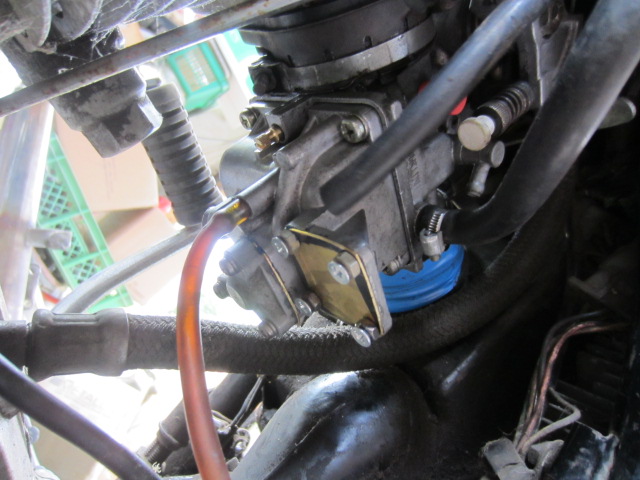

Re: Kurze Vorstellung(SR VERGASER jetzt OHNE MEMBRANE)
Beitragvon sCHLOMOMANDEL » Di Jul 30, 2013 17:07
hallo.
Die SUFU im Netz bringt dazu nur 2 oder 3 nützliche Links-
nachdem ich erstmal nen nachmittag mit nem XT versager rumprobiert hab(während ich auf den karton
mit Lakritzschnecke aus Hamburg gewartet habe),um dann festzustellen ,das der nicht funzt (ich wusste danach dann auch wieder, warum ich mit Edding Ausrufezeichen und Pentagramme
draufgemalt habe, bevor ich ihn damals fluchend in die versagerkiste geworfen habe)
mit dem SR versager hab ich mir erheblich schwieriger vorgestellt.
erstmal die beiden unteren membranen rausgerissen+und messingdeckelchen gefeilt dann
mit curil abgedichtet.
blöderweise war durch 10 jahre langes stehender chokekolben festgefault....
der ging nur mit gewalt raus.
dann hab ich einen chokekolben aus der xt-vergaser-Teile Wühlkiste genommen-
und jetzt springts auf den ersten tritt an.
kein wirklicher unterschied festzustellen.
und da die SR Versager oft nur die hälfte kosten-tip für sparsame gemüter.
wer braucht schon ne Gemischanreicherung fürs abtouren?
also fazit:
geht auch ohne die blöden membranen
bei Youtube kann man es sich auch ansehen- da fehlt dann aber irgendwie das Endergebnis-
schöne grüsse aus satzkorn
