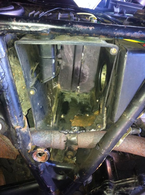

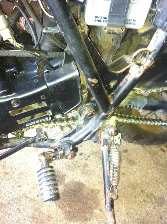

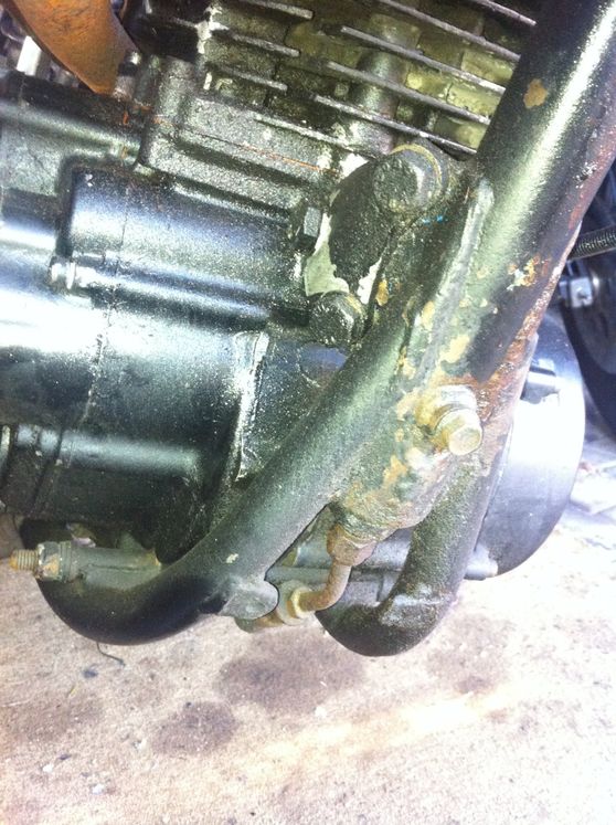

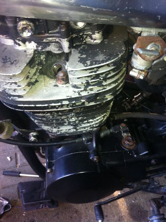

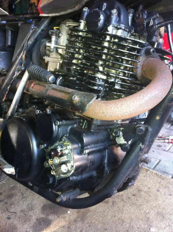

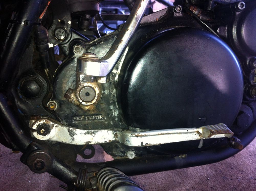

ich dachte mir ich geb noch mal ein paar Bilder meiner XT zu besten - dann kann man sich auch unter den Punkten die ich aufgeführt habe mehr vorstellen..
@Peter: Ja, ich hab tatsächlich ja schon eine XT aber nach der Begutachtung durch den Herrn Erlewein von Motorradservice Vögler hatte ich jeden Mut verloren die Maschine noch irgendwie fahrbereit machen zu wollen. Der Rat, für den ich sehr dankbar war, ging eher in die Richtung sich davon zu trennen, weil zumindest wenn sie das machen würden, ich glatt ein Vermögen dafür auf den Tisch legen müßte. Aber jetzt habe ich ja wieder Hoffnung geschöpft :)

auf den Bildern sieht sie doch aus wie eine ganz normale XT. Sogar weitestgehend vollständig.

Für eine Bestandaufnahme was an deinem Moped aktuell nicht original ist müsstest du hier nur ein paar gute Bilder von allen Seiten posten. Dann können wir wieder das beliebte Forumspiel "wer findet den Fehler"... 8) machen und Falsch- und/oder Fehlteile aufzählen.
@Frank M: das dachte ich mir eigentlich auch als ich sie (zumindest noch mit Sitzbank und Verkleidung) zum ersten Mal gesehen habe. Schließlich ist das 'Ding' genau 30 Jahre alt und der Vorbesitzer, der sie 10 Jahr hatte, hat sie immer nur zurechtflicken lassen.
ach komm, so schlimm ist sie doch garnicht. Technisch muss sie halt mit einem großen Service (Ölwechsel, Einstellen, kaputte Teile ersetzen, Verschleißteile begutachten und ggf. wechseln) in Ordnung gebracht werden. Optisch kannst du auch mit einfachen Hausmitteln selbst ein paar Roststellen entfernen. Hier und da mal etwas frischer Lack, dann sieht die Bude schon viel glatter aus. Das macht Spass, trau dich... :)
