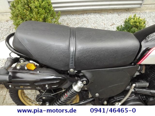

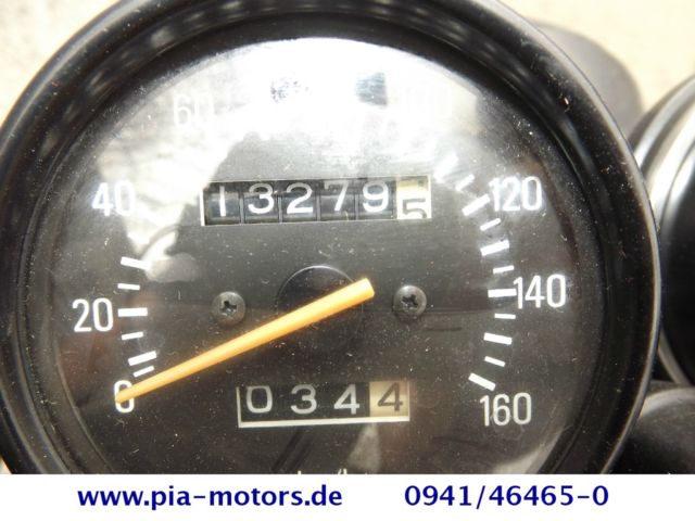

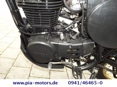

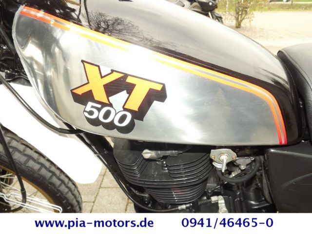

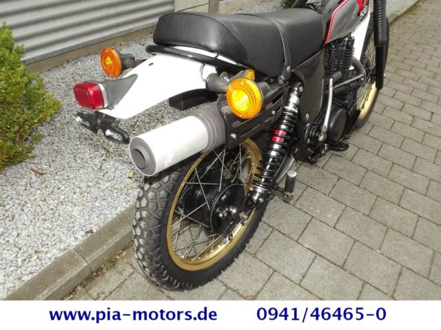

Bei meiner Suche bin ich auf folgendes Angebot gestoßen und mich interessiert Eure Meinung dazu:
- Händlerangebot
- EZ 05/1983
- 14.500 km
- Rahmennummer 1U6155648
- ein Vorbesitzer
- stolze 5000.- Euro
Ist das preislich schon völlig überteuert oder denkt Ihr, dass die Maschine vom Zustand her schon ihr Geld wert sein könnte?

Naja sieht ja soweit Ordentlich aus. Auspuff, Stoßdämpfer, Fußrasten, Frontfender, Sitzbank und Rücklicht sind nicht Originale.
Aber Fünf Mille !!! ist meiner Meinung nach doch recht Überteuert.
Also ich würd für die gute Basis nicht mehr wie 2500 € bezahlen.
Aber wir wissen es ja das jeder der ne XT zu verkaufen hat meint es sei ein Goldesel mit dem man sich kommplett Sanieren kann.
Und das blöde bei der Geschichte es gibt scheinbar auch immer welche die diese Utopische Preise Bezahlen.
Ich würd mal noch weiter schauen.

Hallo, und willkommen!
Deine Bilder zeigen, daß an dieser Maschine schon gebastelt wurde oder sie einen crash überstanden hat.
Bei 14500 original km sollten die Seitendeckelabklebungen vorhanden sein, ein Original Auspuff dran sein. Zumindest bei dem Preis.
Auch der Sattel ist nicht mehr original.
Das alles weist für mich darauf hin, daß die Maschine für die wenigen km ordentlich hergenommen wurde oder die km nicht stimmen. Ich würde um diesen Preis die Finger davon lassen.
Wirklich gute, originale Maschinen, mit denen man außer regelmässiger Wartung kaum Probleme hat, sind wahrscheinlich zwischen 2500 und 3500€ zu haben.
Wichtig ist absoluter Originalzustand und ungeöffneten Motor bei wenige km. Das muß man aber lange suchen, am besten mit Hilfe eines XT Fahrers.

5K sind zu viel für diesen Bock. Da fehlen einfach zu viele Originalteile. Und die KM-Leistung ist zunächst mal anzuzweifeln; so verbastelt, wie die XT aussieht.

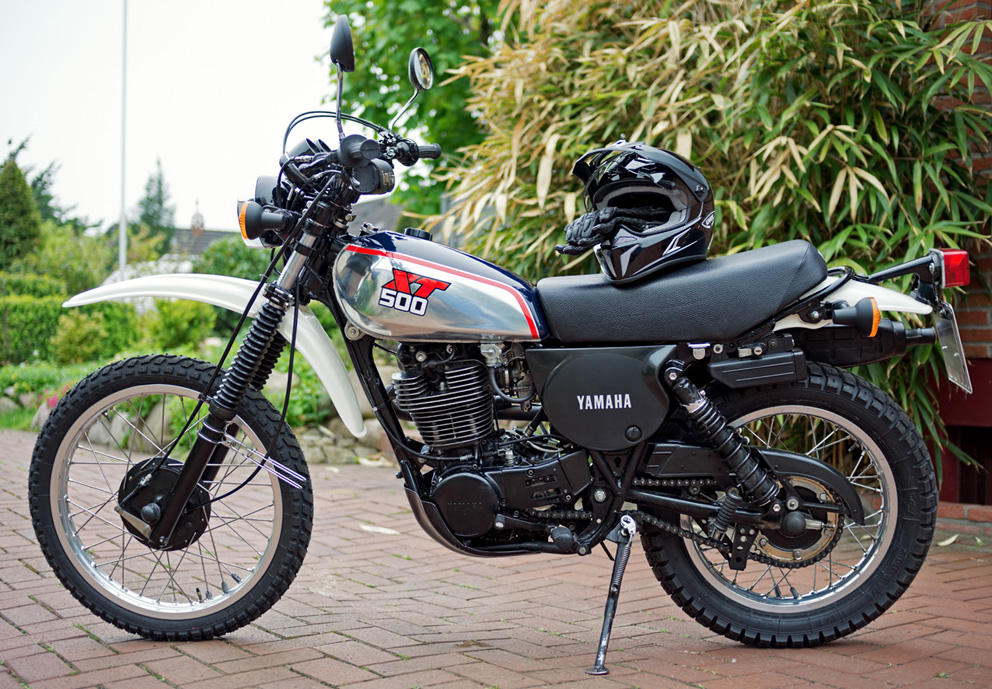

Für ca. 4K habe ich so was erstanden, aus 1. Hand, 30.000 KM runter, Checkheft gepflegt, alles original (außer Sitzbankbezug und Kennzeichenträger), Matching Numbers:

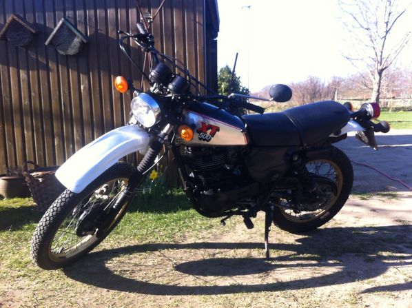

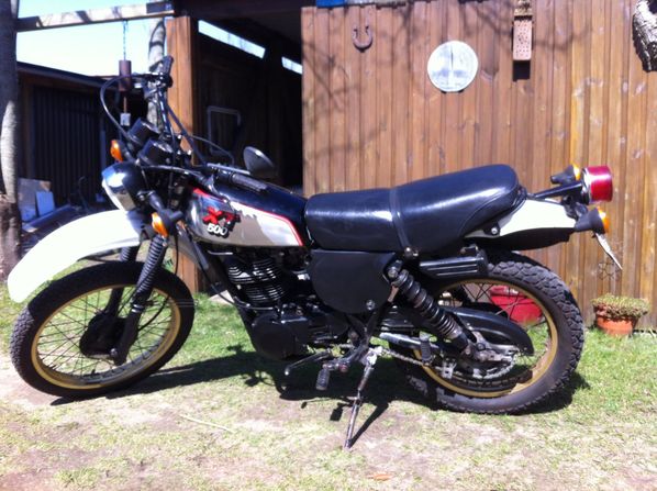

- sie läuft einwandfrei geradeaus, zieht nicht irgendwie zu einer Seite
- der Motor hat geschwitzt aber obwohl sie warm gefahren war, ist kein Öl auf den Boden getropft
- Bremsen sind wohl ganz okay
Und warum ich nun eine XT trotz all der Warnungen haben will? Nicht weil es trendy ist, sondern weil ich ein Fabile für Sachen habe, die ihre Ecken und Kanten haben. Als deutlicher Beweis dafür dürfte dienen, dass ich vor kurzem noch stolzer Besitzer eines Lada Niva war. Und wenn auch alles an dem Wagen verglichen mit modernen Autos Schrott ist - ich hatte noch nie so viel Spaß mit einem Auto
Beste Grüße,
Bernd

...das ist doch ne vernünftige Basis! alles dran was man braucht. Für Originalzustand fehlt der passende Originalkotflügel vorn, ein Motorschutzblech, der Kennzeichenträger und die Dämpfer sind falsch herum montiert. Mit Außenölung war sicher die doppelte Direktschmierung gemeint, die so fast jede XT einmal anstatt der originalen Ölsteigleitung nachgerüstet bekommen hat. Sinn und und Zweck dieser Beölungsgeschichte sind aber ein anderes Thema! Einen passenden Limadeckel sollte man auch gebraucht bekommen.
Also: Schwingenlager neu und Kettensatz neu hält sich finanziell im Rahmen. Grundeinstellen und dann würde ich erstmal fahren und später den Motor kritisch betrachten, Ölverbrauch Geräusche etc.
Spar dier die 5K und bringe, oder lasse diese XT in Ordnung bringen.

Hi Bernd, das hört sich doch alles erst mal halb so wild an. Der Kettenblattträger wird evtl. das teueste Problem sein, die Kopf-Diagnose kommt mir so losgelöst erstmal etwas vage vor. Ansonsten alles direkt oder im Laufe der Zeit lösbar, ganz nach persönlicher Zielsetzung und Leidensdruck. Fakt ist: Zum Spaß haben braucht man weder Motorschutz noch Kennzeichenträger. Was hast du denn für diese XT bezahlt? Ich würde auch dazu tendieren, deine vorhandene XT auf die Straße zu bringen. Da ich im Norden von Frankfurt beheimatet bin (Taunus), kann ich dir gerne meine Hilfe anbieten. Im Laufe der Zeit haben sich einige Teile bei mir angesammelt, viele der von dir genannten Dinge sind vorhanden bzw. überzählig. Darüber hinaus kann ich dir für die aufwändigeren Dinge auch eine wirklich kompetente Werkstatt empfehlen, bei Bedarf bekommen wir auch eine Beförderung mit meinem Transporter organisiert. Meld´dich wenn du möchtest per PN.
Gruß, Markus
(das mit dem Lada Niva ist ein echtes Killer-Argument ...)

ich bin ja ganz beigeistert von der Resonanz hier und habe neuen Mut gefaßt, was meine XT angeht. Der Verkäufer wollte 2500.- Euro dafür haben und am Telefon haben wir uns auf 2300.- geeinigt. Mein Bruder hat die Maschine, die in Schleswig-Holstein steht (wo mein Bruder wohnt), begutachtet und mir grünes Licht gegeben. So bin ich dann ein paar Tage später und voll blauäugig nach Schleswig gefahren und habe fast einfach nur das Geld auf den Tisch gelegt. Nachmittags bin ich noch schön mit meinem Bruder auf seiner Maschine (83er Sportster) und der XT über Landstrassen bis an die Küste bei strahlendem Sonnenschein gefahren - einfach nur herrlich.
Abends zogen dann dunkle Wolken auf, als mein Bruder (gelernter KfZ Schlosser und Schraber erster Güte) die Seitendeckel und die Sitzbank abgenommen hat... spätestens da wurde mir klar dass ich zumindest kein Schäppchen gemacht hatte....
Und aus war der Traum erst mal, als mein Bruder sie mir hier nach Frankfurt gebracht hat und wir damit zu Motorradservice Vögler nach Bad Homburg gefahren sind...
Auf Basis dieses Feedbacks habe ich mich mit dem Verkäufer auch noch mal in Verbindung gesetzt und der hat mir im Nachhinein noch mal 400.- Euro erstattet. Also habe ich unterm Strich 1900.- Euro bezahlt. Der Meister hätte den Wert mit 1300.- Euro angesetzt.
Aber wenn es echt Chancen gibt aus der Maschine was zu machen, ist das für mich auch die erste Wahl
Beste Grüße,
Bernd
(Und was den Niva angeht - da hat man echt noch das Gefühl ein Auto zu fahren... bei gefühlten 30 Grad Innenraumtemperatur wagemutig mit 120 hinter dem Laster auf die linke Spur - da darf Mann noch Mann sein
Und kaum zu glauben - nie hat mich jemand versucht mich weg zu blinken und ne Hupe hätte ich bei der Geräuschkulisse eh nicht gehört

Die Begutachtung hat damals Folgendes ergeben (die Bilder stammen von meiner XT):
Das sind die Punkte, die der Meister vor allem aufgeführt hat:
- das Schwingenlager ist ausgeschalgenda gibt es Reparatursets
- das Kettenrad hinten ist ausgeschlagenwenn damit nur das Kettenrad gemeint ist, kann man austauschen, teuer wird es, wenn das Lager des Kettenblattträgers hinüber ist,
Kettenspannung nicht okayeinfache Übung,
Ritzelschutz gebrochengibt's als Zubehörteil; viele XTs laufen ohne
- Zylinderkopf: Ventile, Kipphebel, Nockenwelle sind wahrscheinlich hinüberwenn Du schreibst, dass der Motor gut läuft, warum soll dann der Kopf samt Innereien hinüber sein? kann das sein, muss aber nicht sein
- Außenölung vom Zylinderkopf fehltbrauchst Du nicht
- linker Seitendeckel der Lichtmaschine paßt nichtverstehe ich noch nicht: falsches Teil (kann ich mir kaum vorstellen) oder Teil defekt? Egal wie, gibt's immer mal wieder in der Bucht als Gebrauchtteil
Auffällig leider auch:
- die Elektrik tut ihren Dienst nicht und macht auch optisch einen zusammengestümperten Eindruck (Kabelverlegung, Basteleien,...)kann, muss aber nicht viel bedeuten. Je nach Fehler macht es Sinn, über einen Roebi Regler nachzudenken (irgendwann willst Du ihn bestimm einbauen)
- der hintere Kotflügel besteht nur noch aus Spachtelmasse, kein Innenkotflügel mehrgibt's beides immer mal wieder in der Bucht, den Innenkotflügel sogar als Neuteil
- das Gehäuse für den Luftfilter ist angeschmort und hat dadurch ein Lochkönnte ggfs. dazu führen, dass der Motor zuviel Luft bekommt, also zu mager fährt; könnte zu Problemen führen
- die Zündung muß neu eingestellt werdenkein Problem
- alles Mögliche an Hebeln ist irgendwie verbogeneigentlich auch kein Problem
- viel wurde irgendwie zurecht geflickt, z.B. Auspuff und Seitenständer sehen schon recht mitgenommen aus, Seitendeckel sind nicht originalbekommt man in der Bucht oder z.B. bei Kedo
- viel Gammel, Rostdas ist was für lang(weilig)e Winterabende
- Stoßdämpfer sind auch ziemlich runtergibt's auch ohne Problem, würde ich je nach Zustand ggfs. erst später (oder gar nicht) tauschen
Hermann
