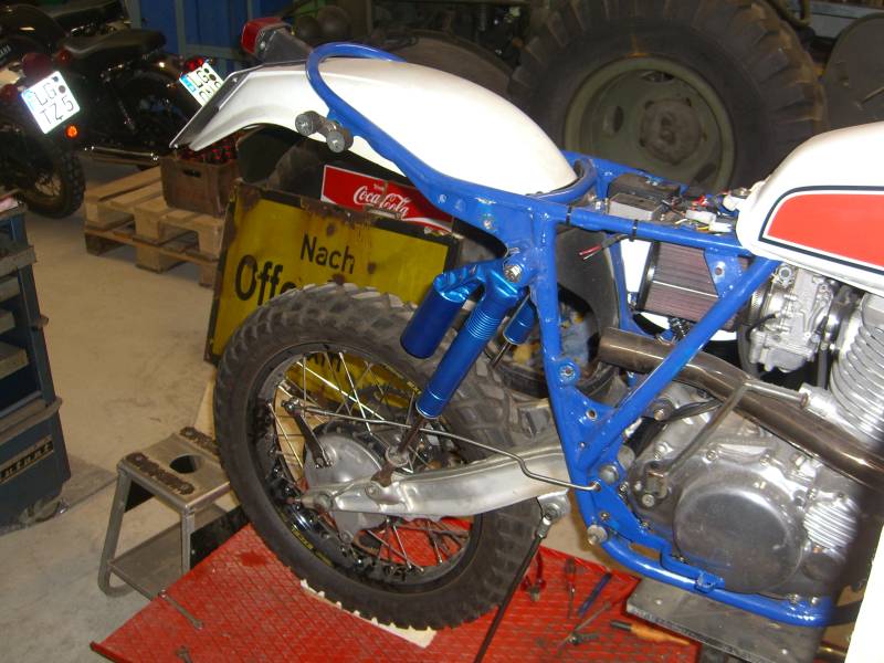

Moinsen,
habe die Schwinge jetzt mal provisorisch reingesteckt. Da ist nicht viel zu ändern, bis alles flutscht. Radstand ist jetzt sehr nahe an einer 1984er Viertakt-Husky.
Nochmals vielen Dank für die tollen Tipps und Hilfestellungen hier! Tolles Forum, tolle Leute! :dance
Gruß vom ziro

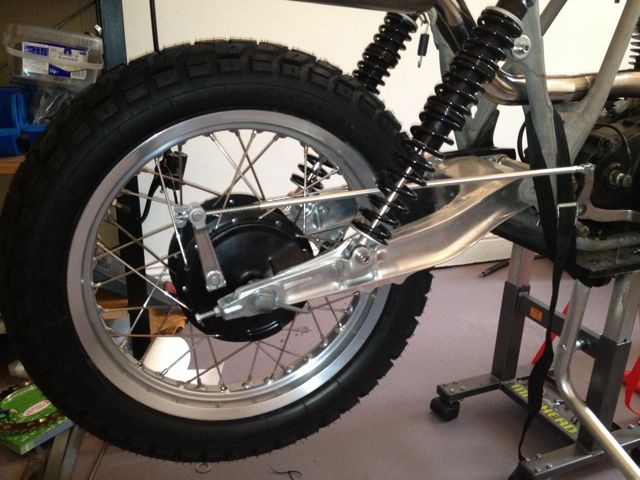

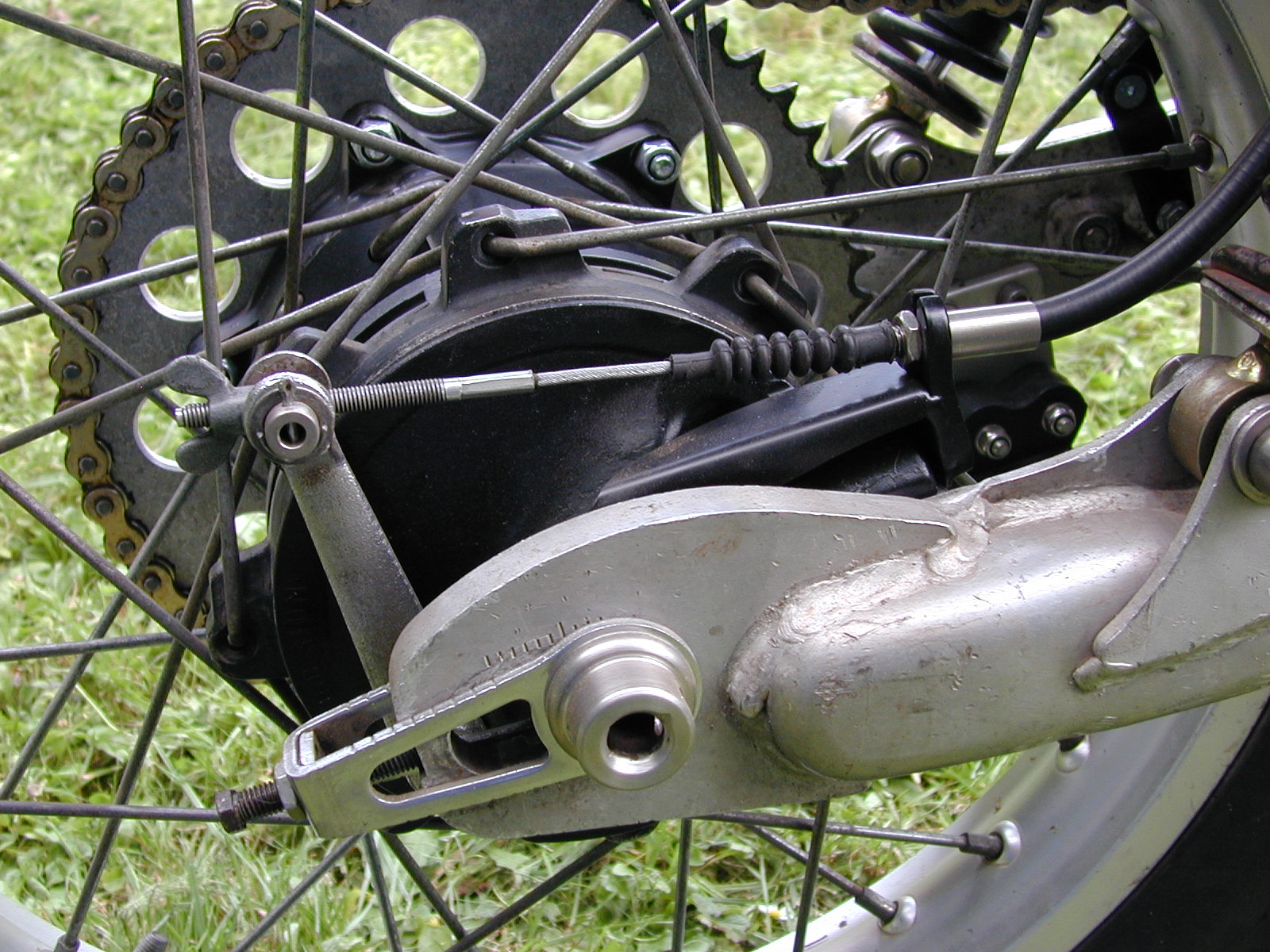

hier seht Ihr meine Bremsabstützung an der KLX Schwinge.
Aufwendig von Hand gefeilt und einschweißen lassen.
Die Bremsbetätigung baue ich noch auf Bowdenzug um. (von Jawa 350 mit Gewindestange gleich hinten mit dran)
Micha
alternativ geht auch Golf Kupplungsbowdenzug, hat auch ein M6-Gewinde in passender Länge hinten dran und ist ein schön dicker Zug mit stabiler Hülle.

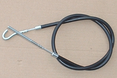

der Bowdenzug von mir ist von einer JAWA 350, Bremse hinten.
Gewindestange 6mm ist dran. der Innenzug ist 3mm dick. natürlich ist er auch zu lang und muss gekürzt werden. Aber das ist ja easy.
Hab mal ein Bild vom Zug eingestellt. Kostet keine 10€. Einfach mal im Internet googeln.
Und nen Bild von der Bowdenzugaufnahme vorn. Natürlich selbst gefeilt.

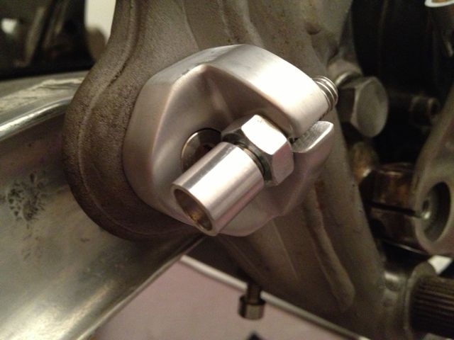

Bowdenzug Jawa 350.jpg (75.32 KiB) 3307 mal betrachtet

Das mit dem kettenspanner würde mich brennend interessieren. Ich hätte auch gern einen unter. Der KLX Schwinge. Ich wäre Dir sehr dankbar, wenn Du davon Bilder o.ä. einstellen würdest. Auch deinen gefrästen Bremsanker würde ich sehr gern sehen.

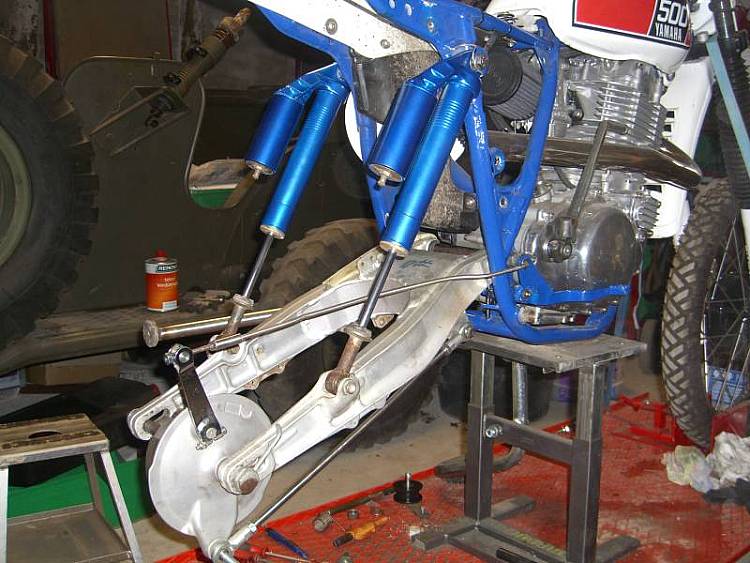

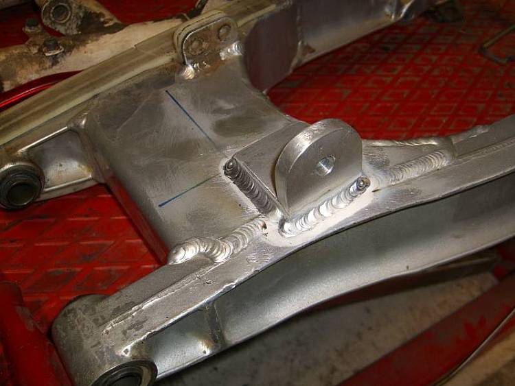

Schwinge ist jetzt fertig mit dem angeschweißten Gegenhalter.
Der Kettenspanner von der Husky wird mit einer kleinen Schweißarbeit am Rahmen in Verbindung stehen... :roll:

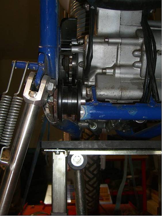

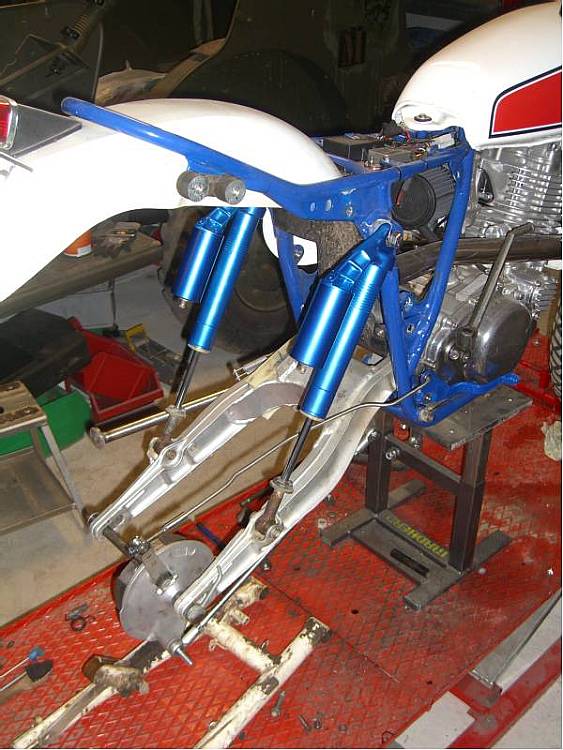

Beitragvon ziro » So Aug 11, 2013 21:08
Moinsen,

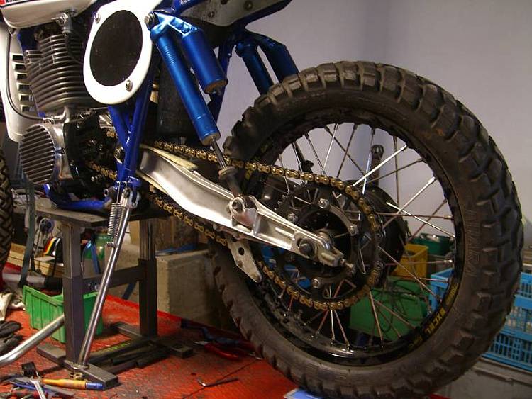

habe die letzten zwei Tage mal wieder Zeit gefunden ordentlich zu schrauben.

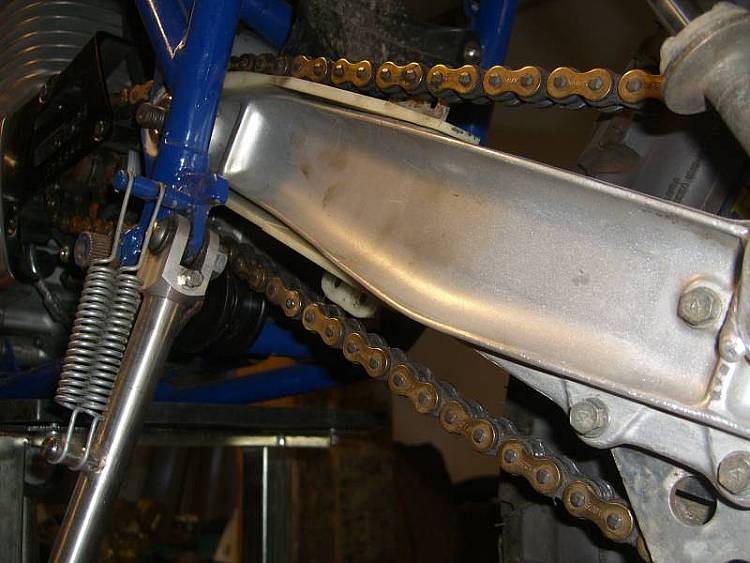

Kettenspanner habe ich nach eifriger Überlegung doch erst einmal zu den Akten gelegt. Es ist eine vernünftige Ketten-Führungsrolle unter dem Schwingendrehpunkt geworden.

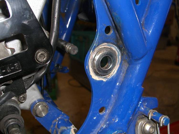

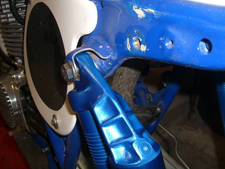

Zur Schwingenachse: Habe eine 16mm Achse so umgearbeitet, das sie rechts im Rahmen noch 16 mm stark ist und die originale Aufnahme des XT Rahmens unverändert nutzt. Ansonsten ist sie insgesamt 15 mm im Durchmesser um durch die Schwingenlager der Kawa-Schwinge zu passen. Dadurch ist die Achse auf der linken Seite einen mm zu dünn für die XT-Rahmen Aufnahme. Dort habe ich jetzt eine Buchse mit 15 mm gedreht und eingeschweißt.

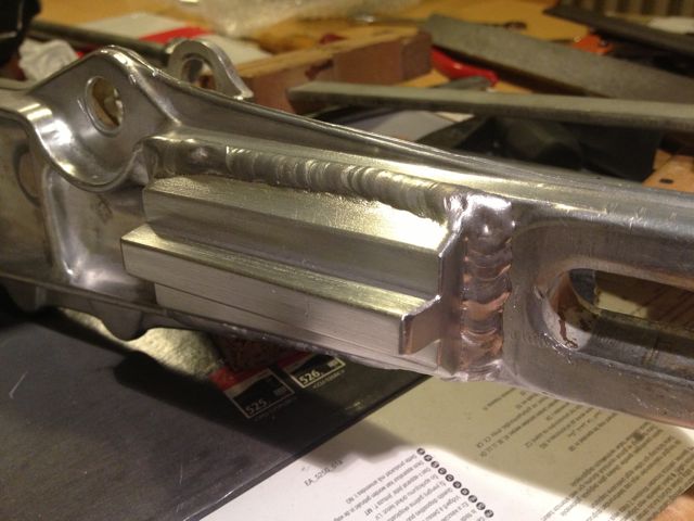

Bremsankerabstützung an der Schwinge: Aus hochfestem Aluminium einen Winkel gefräst und aufgeschweißt.
Kettenführungsrolle: Ist die Kettenspannerrolle einer 1984er Husky. Kugelgelagert mit einem am Rahmen per WIG verschweißten Halter.
Die Kettenlinie sieht seitlich jetzt ziemlich gut aus. Wenn die Federung 6 cm eingefedert ist, (ungefähr soviel sackt die Mopete mi den ITC-Federbeinen ein, wenn ich mich im Stand drauf setze), dann liegt die Kette oben unter Zug nicht auf dem Schwingenschleifer auf.
So langsam wirds was. :ja:
Gruß vom ziro
