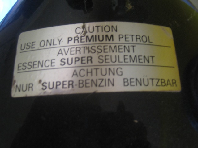

- PeJo
- Beiträge: 1578
- Wohnort: Oberachern
Re: Zündversteller läßt sich nicht ausbauen
Steht doch auf deinem silbernen Tankaufkleber "ACHTUNG NUR SUPER-BENZIN BENÜTZBAR"

Mr_Moto
- Beiträge: 29
- Registriert: Do Nov 12, 2009 12:24
- Wohnort: Unterfranken
man lernt halt nie aus... vielen Dank für die "geldbeutelschonende" Info.
Peter, ich glaub den Aufkleber hat der Vorbesitzer entfernt, oder ich hab's übersehen... der is' aber auch klein
Ich glaub' mit fällt grad wieder ein, warum ich dem Irrglauben mit Super Plus verfallen war: ich hatte schon mal ne SR500. Das war...... wartet mal..... äh ich glaube...... ja jetzt hab ichs...... das war 1986 bis 1989 oder so... Damals fuhr fast alles Japonesische mit - Achtung - Normalbenzin! Nur meine SR wollte Super haben. Da es heute kein Normalbenzin mehr gibt, hat mein schääles Hirn das auf (normales) Super projeziert und gedacht, dass die XT500 immer eine Nummer höherwertig braucht, also Super+
