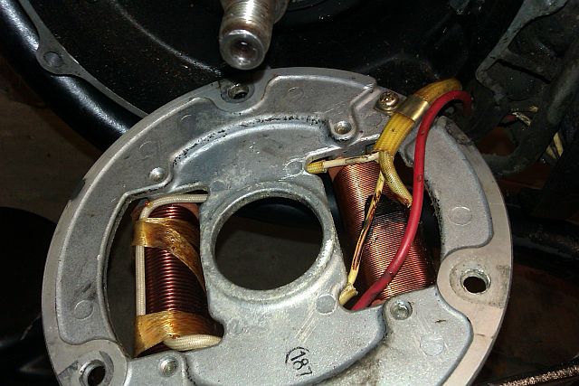

Könnt Ihr Euch bitte das Foto ansehen und mir helfen?

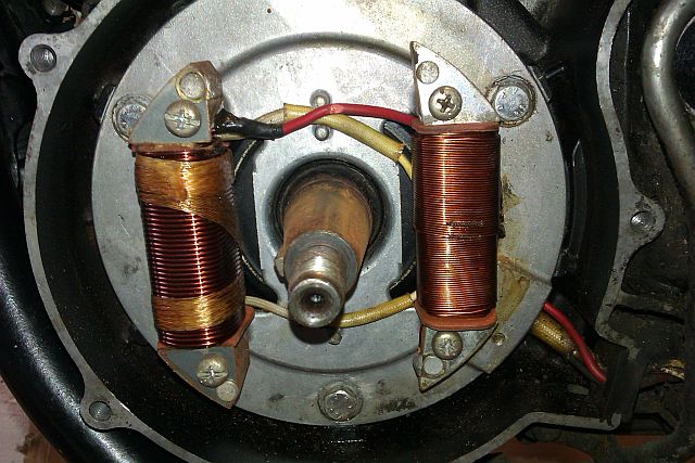

Aber: üblicherweise wird bei einem 12V-Umbau ein Masseanschluss der Ladespule getrennt und separat herausgeführt, um dann einen anderen Regler zu verwenden der mit dieser Spule was anfangen kann.
Ergo, wenn das noch so ist, sollte sich an dem roten Kabel ein nennenswerter Widerstand gegen Masse messen lassen, ein paar Ohm halt. Das wäre mal ein Indiz.
Hallo Andreas,
WENN der Masseanschluss der Ladespule getrennt wurde und daran das rote Kabel gelötet wurde (so wie z.b. bei Aigner und Wunderlich Umbau), dann misst du ergo gegen Masse einen unendlich grossen Widerstand, ein paar Mega-Ohm halt. Du könntest evtl. etwas gegen gelb bzw. weiss messen, das wäre dann mal ein Indiz :mrgreen: ...........aber das alles ist natürlich nur Kaffeesatz leserei und keiner weiss , ob Micha das überhaupt wissen wollte. :wink:

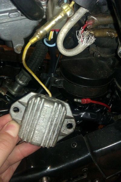

Ich denke mal das Polrad kommt problemlos runter, da es ja schon mindestens 1mal ab war um den roten Draht anzulöten :lol: wobei ein Foto vom Regler diesen Arbeitsgang quasie auch überflüssig machen könnte 8) in MEINER Kristallkugel sehe ich den roten Draht am Ende der Lichtspule angelötet wo früher die Verbindung zur Masse war :magic:.............weiterhin sehe ich noch in der Kugel die Frage nach der Bezugsquelle vom Röbiregler und warum es so lange dauert bis Röbi auf die Bestellung antwortet ;D

..... wobei ein Foto vom Regler diesen Arbeitsgang quasie auch überflüssig machen könnte ....Gruss Struppi
OK, Wie Du wolle ... Laut dem, was ich ím Internet gefunden hab, ist´s ein 6V Regler
Der rote Draht darüber geht übrigens zum Gleichrichter .... aber wem sag ich das ...
Micha
Micha
Gut, immerhin kann man erkennen, das es an dieser Stelle noch alles orginal 6 Volt ist und wenn ich Erbsenzähler wäre, würde ich sagen, dass der rote Draht vom Gleichrichter KOMMT und zur Batterie geht und der weisse Draht zum Gleichrichter GEHT.......aber ich bin ja kein Erbsenzähler ;D . MICH würde jetzt noch interessieren wieviel Volt deine Verbraucher und deine Batterie hat und was dein eigentliches Problem ist. Im Prinzip könnte man den roten Draht aus der Lima einfach irgendwo auf Masse legen und hat vermutlich wieder eine (halbwegs) funktionierende 6 Volt Elektrik.

OK, Abzieher besorghen => erledigt ...
Polrad runter => erledigt ...
Roten Draht suchen => gefunden ...
Bild machen => erledigt ...
Was macht nun der rote Draht dort? Gelb, S/W, W, und rot kommen also von den Spulen. Hellblau geht mit einer Öse an Masse (?). Aber statt des roten geht der blaue auf den 4-fach Stecker und der rote hängt in der Luft !!
WO LIEGT DER FEHLER???
