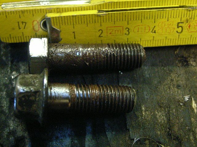

Original XT500-Achse sollte dann gehen denk ich, weil die eh direkt durchgeht, ohne Bund in der Gabelbohrung etc.
Bei Schrauben mit Kopf ist die Maßangabe immer die Gesamtlänge der Schraube ohne Kopf, so auch bei den Bremssattelschrauben.
Bei Senkkopfschrauben ist es die Gesamtlänge. Also immer so viel wie bei serienmäßiger Verschraubung das Gewinde lang sein muss und das Loch tief. Wie lange dann tatsächlich das GEWINDE auf der Schraube ist wird gegebenenfalls extra angegeben falls es nicht einer Norm folgt.
Ich hab Dir doch eh das Foto angehängt?
Bild zeigt SR500 versus XT350/600.
SR500 ist 35 mm lang (ohne Kopf) und XT350/600 ist 30 mm lang (ohne Kopf).
Bei beiden Schrauben nur Teilgewinde - der Teil der in der Gabel steckt ist glatter Schaft weil hier eine Kraft gegen die Lochlaibung wirkt.

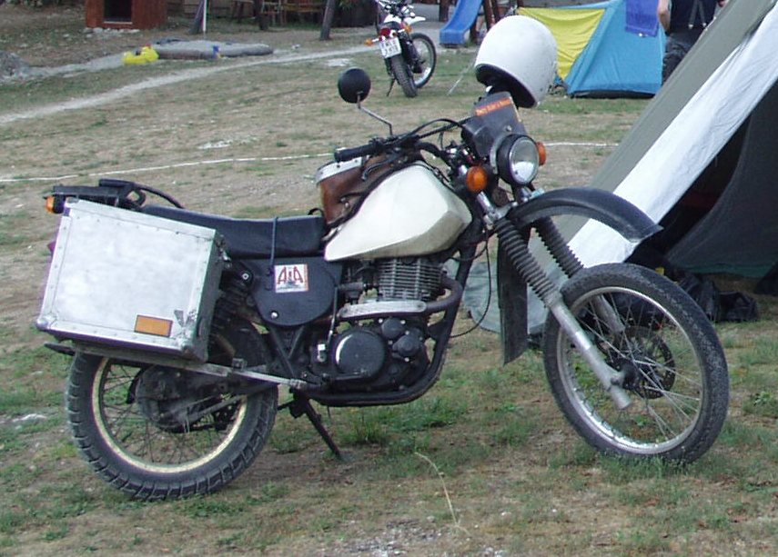

Hier noch ein Bild von meiner XT mit 350er Gabel und noch mit den Originalfederbeinen. Der vordere Fender ist unoriginal und verlängert, daher täuscht die Länge etwas.

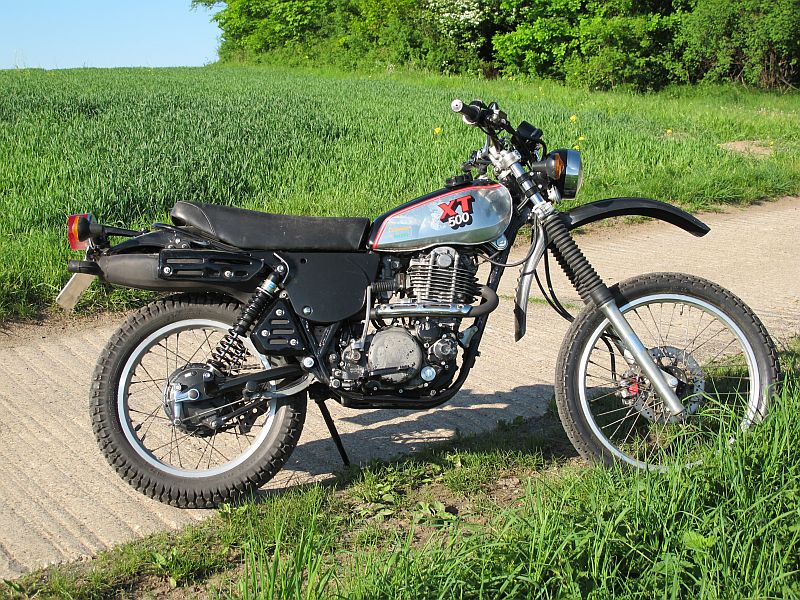

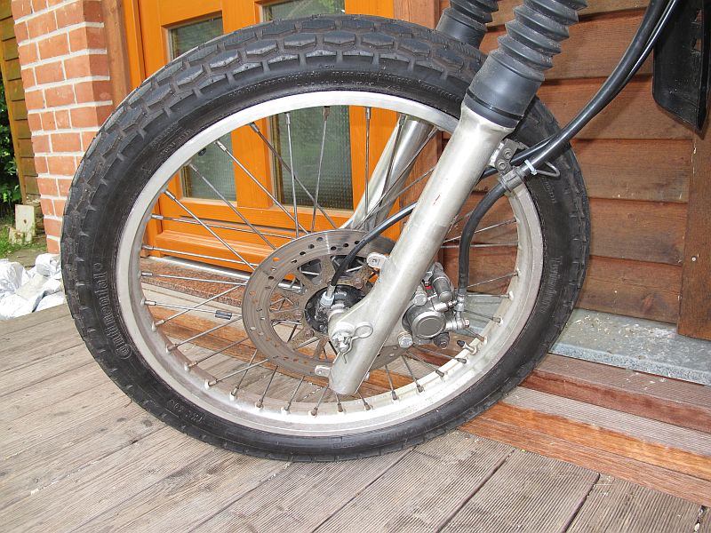

Ich habe auch nur gute Erfahrungen gemacht.
Hier noch 2 Fotos.
Diese XT will ich gerade verkaufen !
