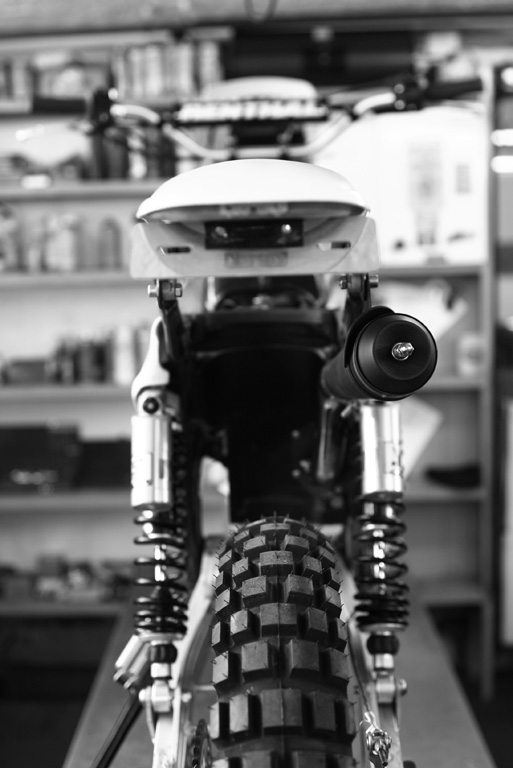

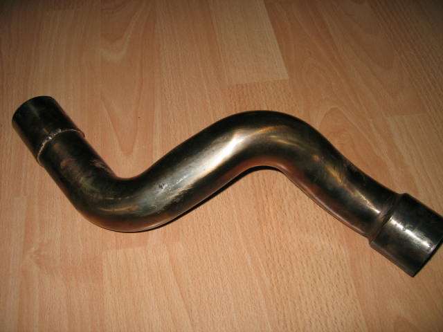

claus hat das gerade mittelstück, welches bei den miles verbaut wird, da die bekannterweise keinen original lufikasten mehr haben.
du hast eben dies mittelstück, welches bei harter federbeinbeanspruchung den stollen jedoch im wege steht!

ja markus, es gibt was wohl zwei unterschiedliche krümmerführungen. wie passt bei Dir das hinterrad am krümmer vorbei ? die orschinalen dämpfer oder sebrings sind da recht platt. bei mir liegt der krümmer insgesammt höher. das macht im bereich des federbeins ca. 7 cm aus. und da kommt das hinterrad, wenn überhaupt, nur selten hin. dafür verläuft aber der krümmer durch das untere drittel des lufigehäuses.

die originalen auspuffdämpfer sind an dieser stelle ca. 25mm stark, das rohr hat ein durchmesser von ca. 42mm. der mehrfache stollenkontakt führte bei mir dazu, dass die halteschraube gebrochen ist. das rohr wird jetzt nachgearbeitet.

hab so ein Verbindungsrohr zuhause, 44 mm, d.h. 1 3/4 Zoll,
ist von White Brothers und für den 3 Zoll Supertrapp gebaut für TT / XT500,
mit den 2 passenden Befestigunslaschen, kann Bilder senden, hab sogar die Bedienungsanleitung für den 3 inch trapp dazu :-)

Hi Claus, ich kannte bislang nur das geschwungene Rohr... Stollenkontakt gibt´s bei mir nicht, ist ja aber auch nicht mehr Serie.

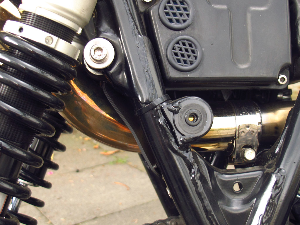

also ich bin nun auch nicht der spezi in sachen krümmerführung bei supertrapps. ich kenne die krümmerführung mit zweiteiligen krümmer mit dem geschwungenen rohr. dabei kann der lufi-kasten an bord bleiben, dafür klemmt es dann gerne am hinterrad. die krümmeranlage die ich letzte woche mit der post bekam, hat nen einteiligen krümmer, der insgesammt etwas höher nach hinten verläuft und im bereich den lufi-kastens ansteigt, um dann hinter dem federbein direkt unter dem oberen rahmenrohr nach aussen zu treten und in den schalldämpfer zu münden. reifenkontakt ist dort wohl auch möglich aber erst deutlich später, es sei den die dämpfer gehen zuvor auf block.

gestern mal mit der neuen trappse probegefahren. g**l ! klingt nun wie ein ausgewachsenes mopped. weiss nicht was der meister miles so alles in dem motor angestellt hat, aber mit dem supertrapp läuft die kiste wie sau. geht ab 2000 besser ans gas, drückt in der mitte deutlich mehr als mit dem zuvor montierten sebring, und oben muss man sich zurückhalten das maschinchen nicht platt zu machen und g**l sieht der topf auch aus. krümmer ist innerhalb des rahmens mit isomaterial umwickelt. wird warm aber fackelt nicht ab.
