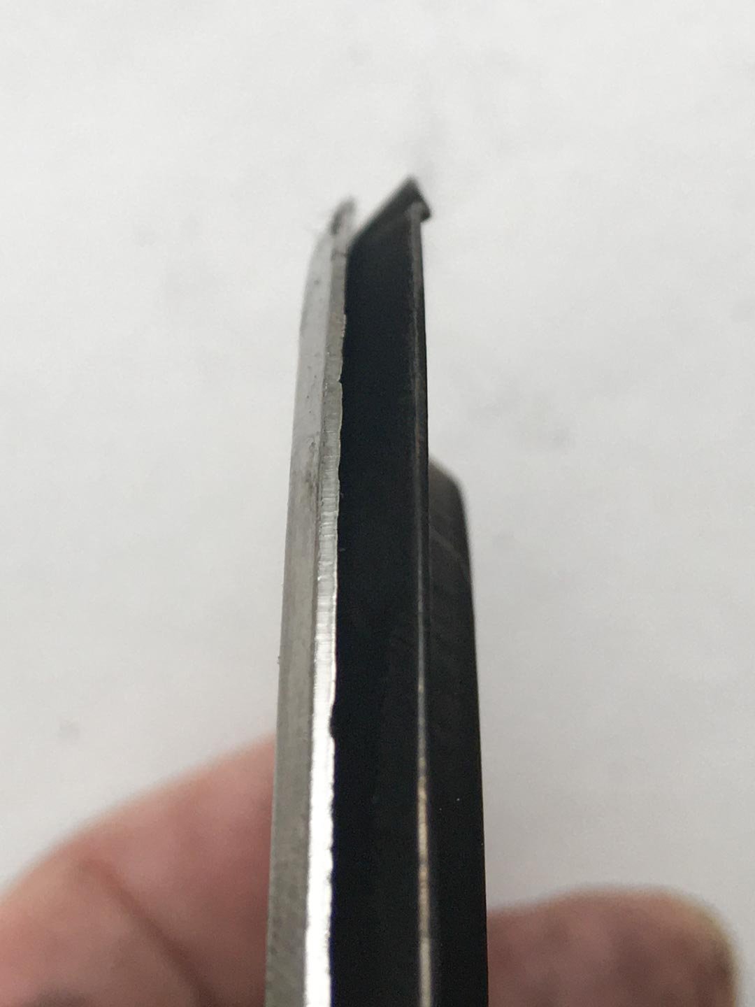

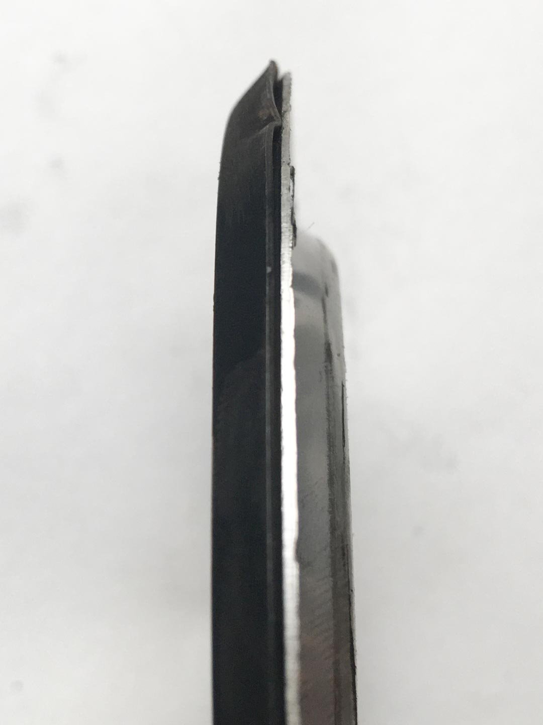

Ich kenn mich in der Supertrapp-Palette auch nicht wirklich aus. Für den TÜV habe ich mich aus Einfachheit- und Kostengründen damals für einen Marvin entschieden. Da bei meinem Teilehaufen aber auch ein alter Supertrapp dabei war, habe ich den jetzt mal probiert. Vor längerer Zeit hatte ich schon mal eine paar Scheiben nachbestellt, habe aber schon wieder vergessen was ich da bestellt habe.
Nach Mambu musste mein Modell doch auch ein "..alter 4"Trapp..." sein, oder ?

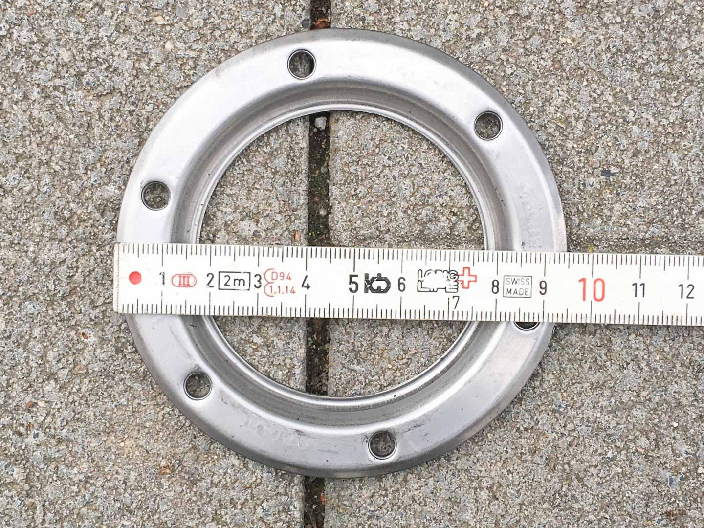

Wo findet man denn die 3" oder 4" wieder? Soll das der Außendurchmesser der Scheibe sein - ungefähr?
Bei mir waren nur 2! Scheiben drin, das schein mir sehr wenig, oder?
Jetzt habe ich erst mal 2 neue dazu getan. Gibt es einen Richtwert?
Wie die Scheiben aufeinander passen seht Ihr in den Bildern. Ich kann die neuen gut auf die alten legen, andersrum ist es etwas "dünn".

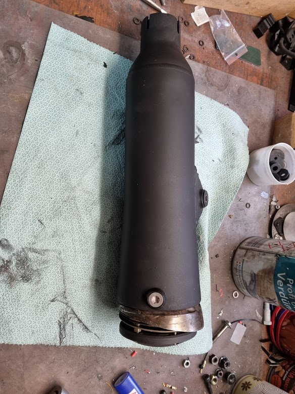

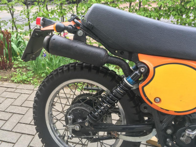

Mal noch ein kleiner Vorher/Nachher Vergleich
Die Scheiben hinten sind momentan noch zum Testen per Stehbolzen montiert.
