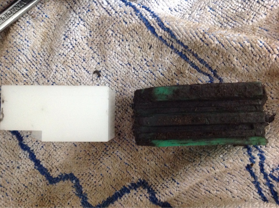

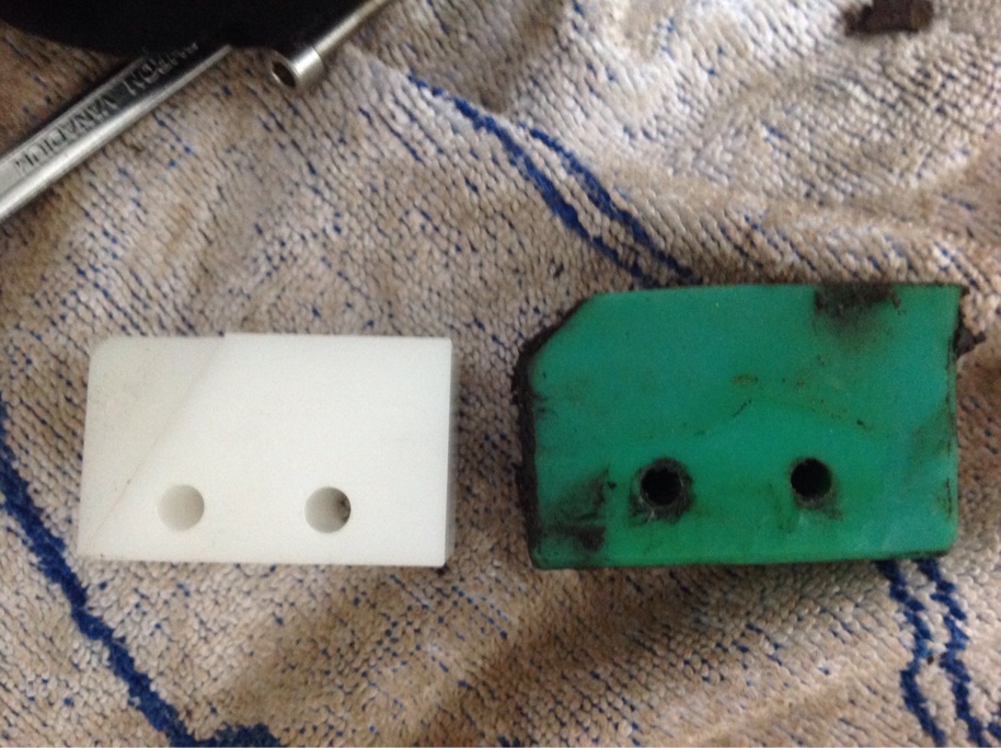

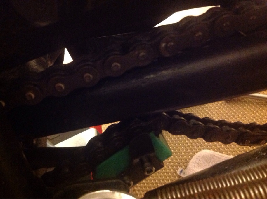

Aber nu. Heute erst einmal den dunkelgrünen Schleifblock mit "Führschiene" gegen einen für die XT gedachten von Kedo ausgetauscht. Der grüne war ein Stück größer und hatte eine komplett andere Form. Die Bohrlöcher des grünen waren auch ein Stück höher. Der weiße neue Block hängt festgeschraubt ein Ministück " in der Luft" / hat nach unten Spiel. Nachdem ich mir die Frage, wie der neue Block eingesetzt wird (Schräge nach innen oder Schräge nach außen?) mit Forumshilfe mit "Schräge nach außen" beantwortet hatte, konnte ich dann festmachen.

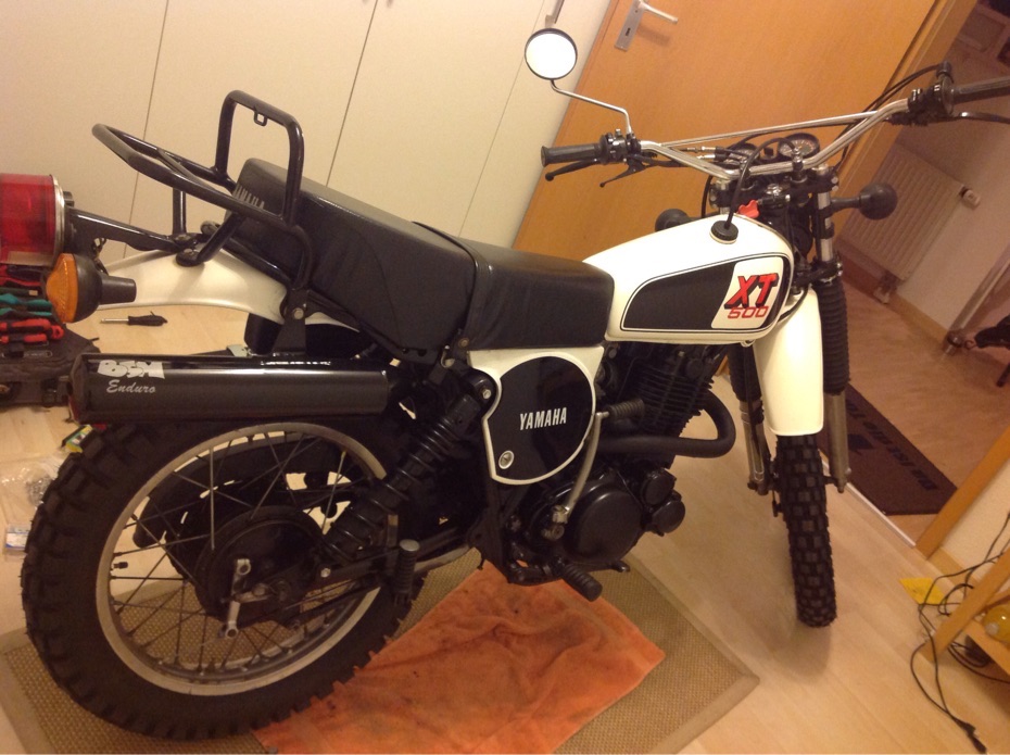

heute ist die "Jungfernfahrt" gewesen
Zwar noch ohne Kennzeichen...
(Kennzeichenhalter ist noch nicht lackiert wegen den Temperaturen) und daher nur auf den Feldwegen ums Haus, aber mir haben vor Freude richtig die Knie gezittert
So ist auch der neu aufgebrachte Lack auf dem Motor riechbar eingebrannt. Nun kann ich die Seiten der Rippen abschleifen.

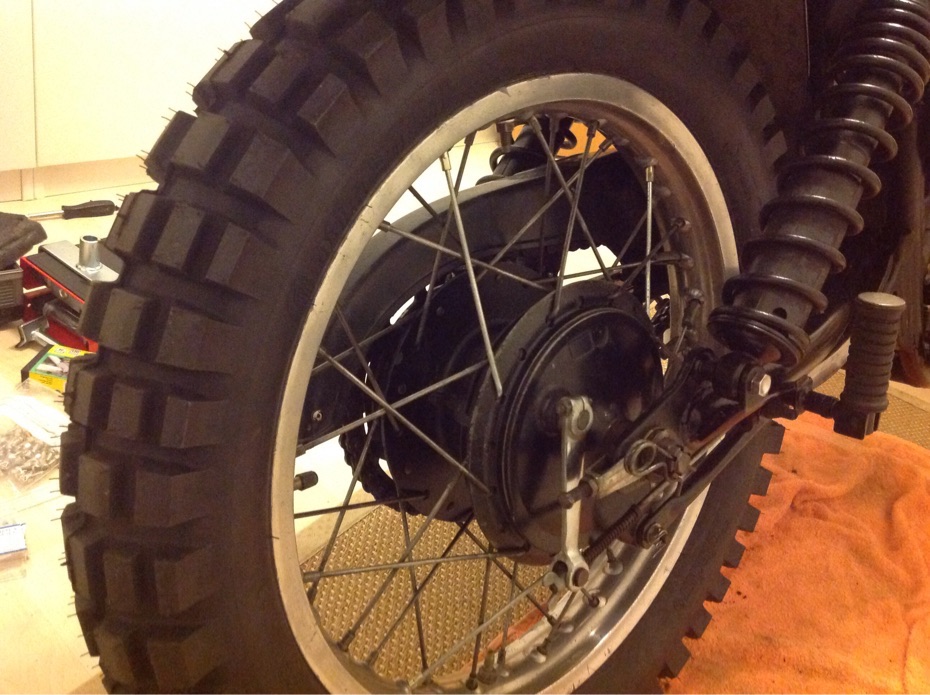

Die Räder mit den neuen Reifen sind wieder eingebaut, die TKC sehen toll an ihr ausfinde ich. Der Händler hatte seinen Fehler mit den unterschlagenen Reifenhaltern schnell wieder ausgebügelt und sich auch kulant gezeigt. Nun heißt es, die Reifen vorsichtig einfahren. Die hinteren Bremsbeläge sind ja neu gekommen. Dank versierter Hilfe aus dem Forum sind sie ordnungsgemäß quietschverhindernd angeschliffen und mit Kupferspray an entsprechender Stelle versehen, die Stellung des Armes an der Bremsankerplatte ist neu ausgerichtet. Also wieder Einiges gelernt

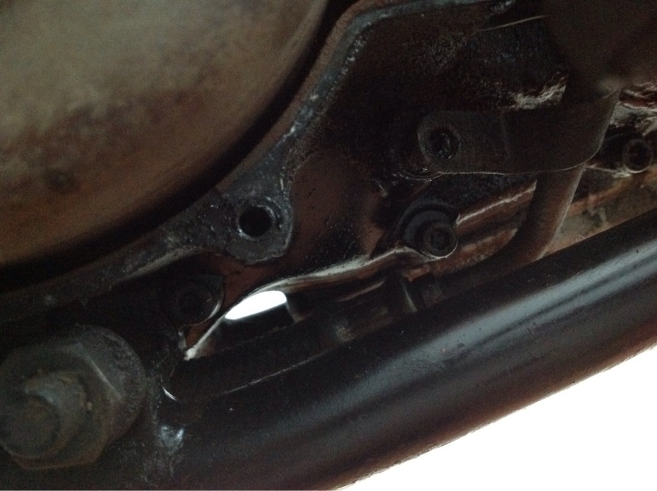

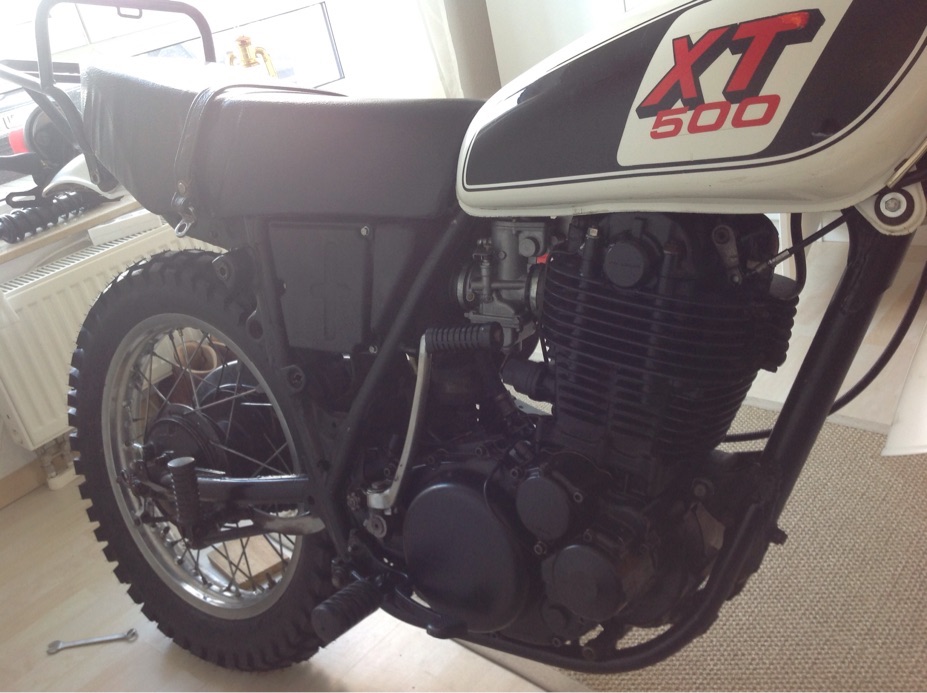

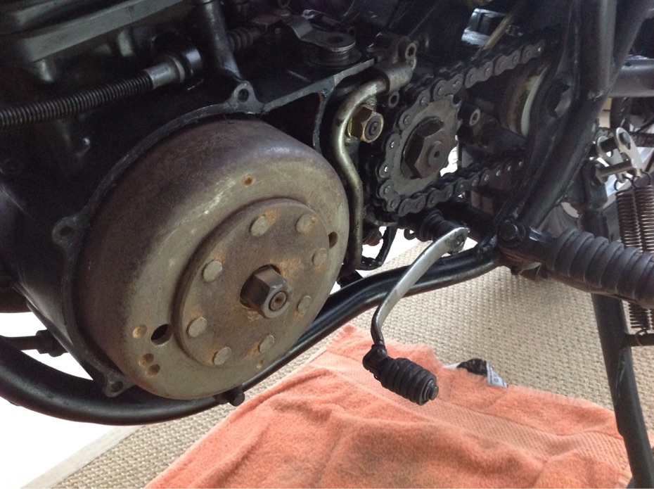

Beim anvisierten Wechsel des Motorschutzes ist mir eine Ölleckage aufgefallen. Heute konnte mit besagt versierter Forumshilfe die Ölwanne als Ursache ausgeschlossen weden. Die Ölleitung war nicht ordnungsgemäß befestigt, die entsprechende Befestigungssschraube war zwar eingeschraubt, aber nicht durch die entsprechende Befestigungsöse gezogen
Möglicherweise war das schon die Ursache. Ich werde nun alles in dem Bereich von Öl und Schmodder befreien und dann nach der nächsten Fahrt mal gucken, ob noch etwas kommt und dann von wo. Wie ich heute gelernt habe, kommen 3 Stellen in Frage und alle 3 sind unproblematisch. Sehr beruhigend für mich.

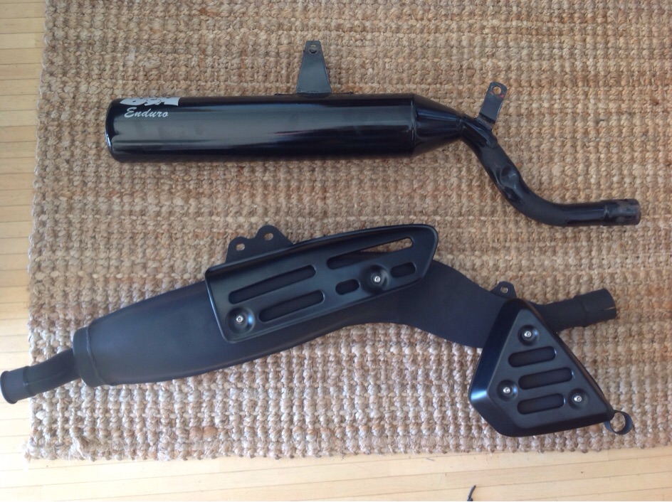

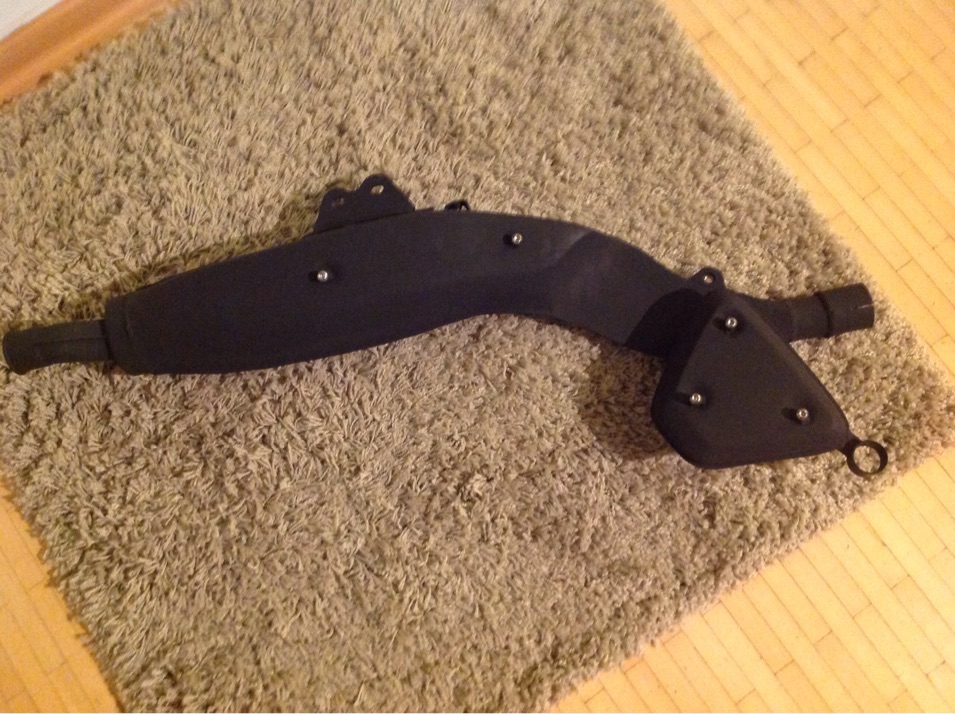

So, heute ist der große Tag. Meine XT bekommt einen standesgemäßen Auspuff

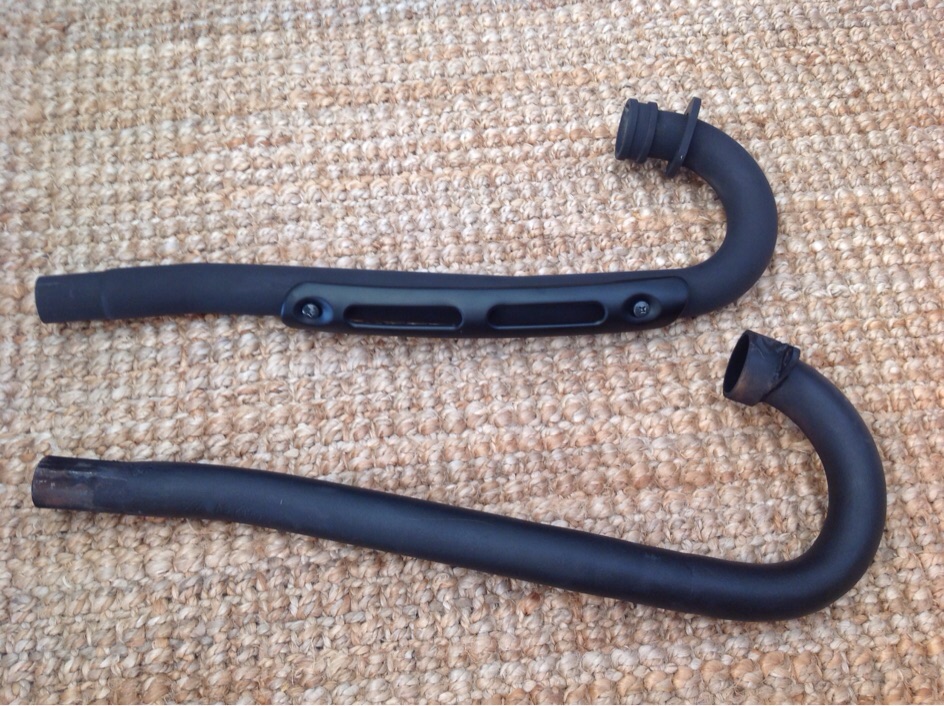

Gerade schon den BSM abgenommen, der sieht so an sich noch ganz gut aus(wenn er nur nicht so häßlich wäre...
). Der Krümmer ist auch ab, er sieht auch noch sehr gut aus, hat aber keine Befestigungsmöglichkeiten für das Hitzeschutzblech.

Verkauf ihn. Er ist eh nur schädlich für den Wärmehaushalt des Motors, da er sehr zugestopft ist. Wenn er weg ist, ist er weg.Gerade schon den BSM abgenommen, der sieht so an sich noch ganz gut aus..

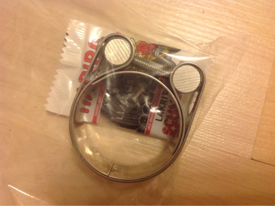

Entsprechend deinem Tipp is der BSM schon wech, Hiha.

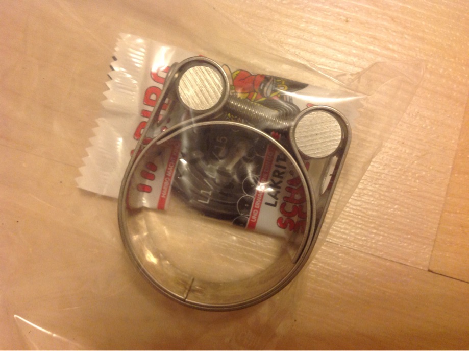

Der Neue aber leider noch nich dran...Ich hatte eine winzige Kleinigkeit vergessen....
Und die alte Schelle passte leider nicht...Wieder ein Stück schlauer.

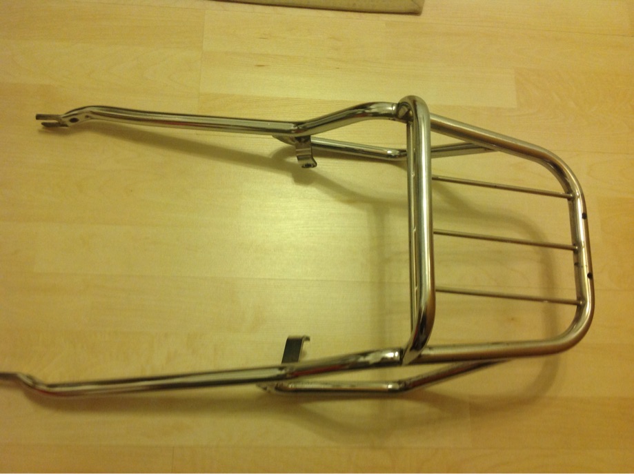

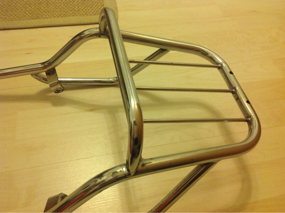

Dafür ist der Rückbau des Hecks mit dem "bösen Gepäckträger" vorbereitet, ein schönes originales Exemplar ergattern können
