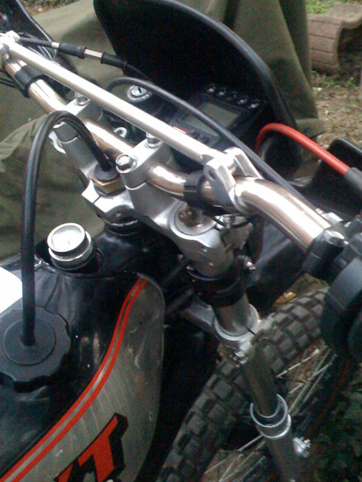

XT 600 Gabel in DT 125R Gabelbrücke passt fasst plug &play. Dann nen Adapter für die Trommelbremsaufnahme und gut isses… ;-)
Sieht echt gut aus Andreas. Kurze Zwischenfrage:
Der Lenkkopfwinkel wirkt auf dem Bild etwas steil. Täuscht das?

@ Markus: Länger ist die schon n bischen… Ist von ner 2KF = 41mm Standrohrdurchmesser
@Thomas: Du weißt doch wie das aussieht an meiner Möhre, war schon beim Schwarzwaldtreffen so…!
Und seitdem hält auch die 125er Gabelbrücke ohne Probleme - für alle hauptamtlichen Bedenkenträger…! ;-)

die 76+77er unterscheidet sich von der 78+79er, an der neueren ist das Tauchrohr im Bereich der Staubkappe länger.
Bei der DT125 Gabelbrücke passt da denn das Gabeljoch ohne Umpressen?
