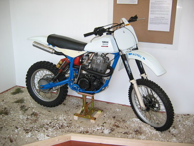

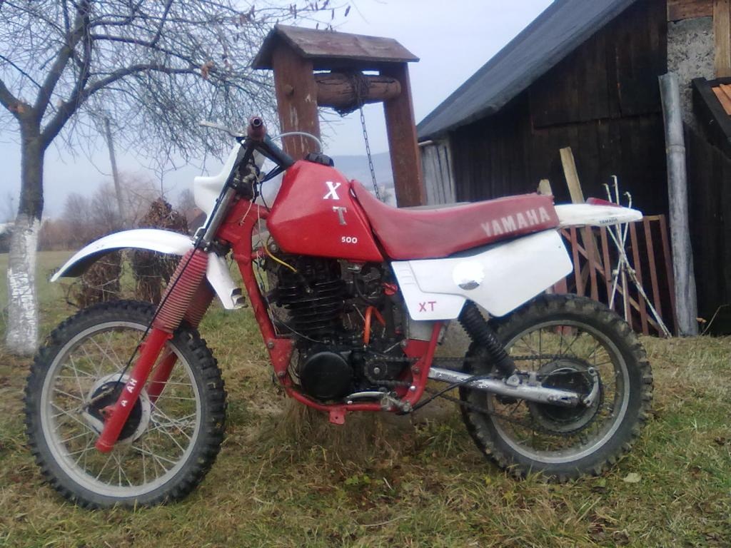

Woraus könnte man das gebastelt haben?
Oder handelt es sich um eine verlorene HL/Tweesemann/Supersecret... usw.
Welche Schwinge haben wir da? Rahmen, Öltank?, Gabel? Hinterrad mit Bremse?
Ratespiel: Was ist das? Unbekannter xt - Umbau

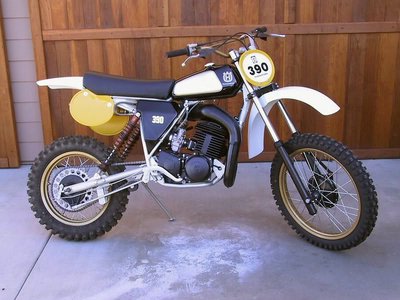

Re: Ratespiel: Was ist das? Unbekannter xt - Umbau
die Schwinge sieht nach Husqvarna aus...

Beim Tank tippe ich auf DR 650.
Bo ey - dachte erst, der Rahmen sieht auch aus wie bei Franks Husqvarna Bild. Aber da fehlt ja ein Rohr. Kann das sein??

Sieht etwas windig aus.....
Auf die Auflösung der Rahmenherkunft bin ich gespannt. Die Lage der Seitenständer-Aufnahme kenne ich bisher nur von der alten 2V GS-BMW. Chopper haben die Aufnahme doch auch so weit vorn, oder.....

jau schwinge würde ich auch sagen von husky...
rahmen könnte ja ne maico sein...

Bei Maicos kenn ich nur zwei Versionen: Vorderzug mono und Vierkantrohr, oder doppelt und dünnes Rundrohr. Das heisst nicht, dass es nicht auch was Anderes geben könnte.

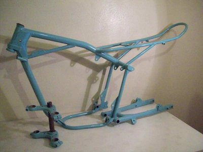

Vielleicht auch Barigo aus Frankreich?
... nee, Winkel hinteres Rahmenrohr stimmt irgendwie nicht.
Foto: Gast-Barigo in der KEDO Ausstellung

Da müssten wir den Jeanjean mal anpingen, der kennt sich mit sowas aus.

[quote="Frank M"]die Schwinge sieht nach Husqvarna aus...
ich meine, dass nicht nur die Schwinge, sondern auch der Rahmen - wenn auch vermutlich stärker modifiziert - von einer Husky kommt.
Sowas gabs auch mit XL - Motoren von Honda ( ein Spezl von mir hat sowas)
Leider sieht man durch den Tank kein Oberrohr.

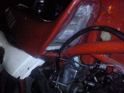

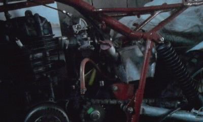

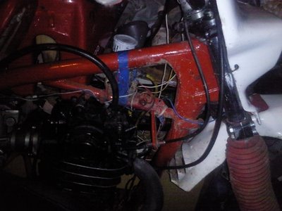

So es gibt weitere Bilder
anscheinend handelt es sich tatsächlich um einen Husky Rahmen zwischen 1976 und 1978
Hier ein paar Fotos.
