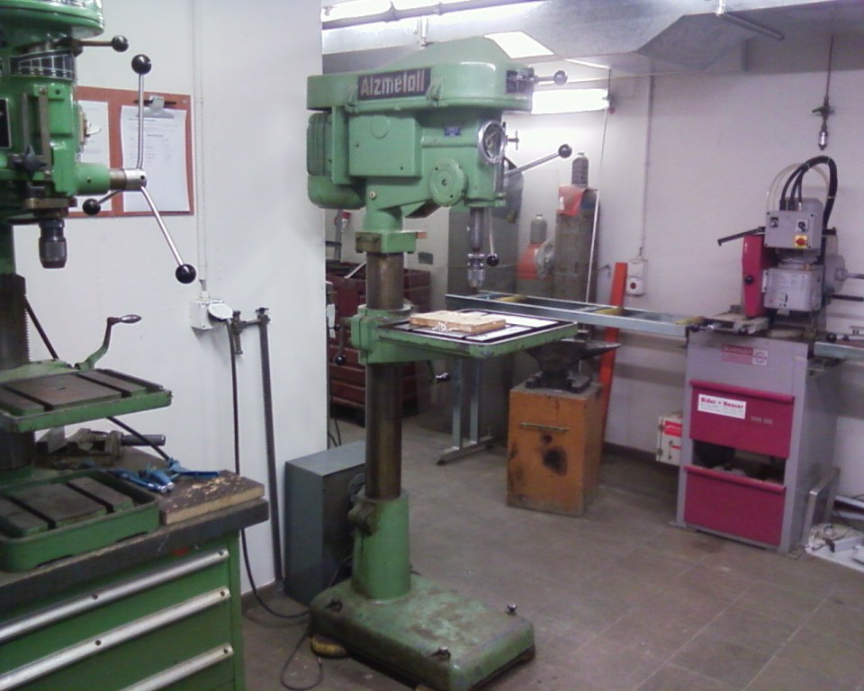

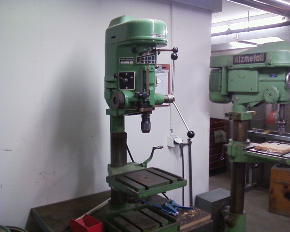

die Standohrmaschine kann ich kriegen, wenn ich will, bei der Tischausführung eventuell eine ähnliche. Alle brauchen aber 3-Phasen (3*220V).
Mein Dilemma:
- in der Garage hab ich kein Drehstrom und möchte den auch nicht extra aus dem Keller legen lassen (war schon aufwendig genug, normalen Strom in die Garage zu kriegen)
- ausserdem geht mir so langsam der Platz in der Garage aus
- die grosse Standbohrmaschine krieg ich selbst zerlegt kaum in den Keller, weil sie einfach gross und schwer ist, selbst die Tischbohrmaschine wäre da schon fast zu gross
- muss ich entweder in einen Drehstromanschluss im Keller oder in einen Frequenzumrichter investieren, damit ich eine alte Standbohrmaschine mein Eigen nennen kann...
Ich bin mir grad nicht mehr sicher, ob der Aufwand an Zeit, Platz und Geld die Sache wert sind :roll:
P.S: Technische Infos auf Typenschildern wurden damals offenbar nicht so hoch bewertet wie heute, drum hat man sie gleich weggelassen...
Standbohrmaschine
Tischbohrmaschine

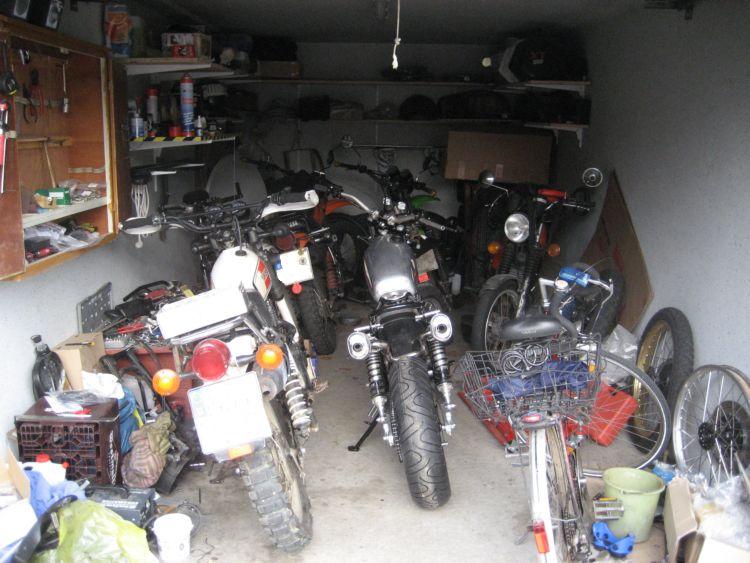

- ebenerdig (i.e. in der Garage) hab ich quasi nie Platz :( Für die Standbohrmaschine müßten da dann fast schon Moppeds weichen :abgelehnt: Die Tischbohrmaschine könnte ich auf der mittlerweile eingebauten Werkbank oder im Keller relativ platzsparend (im Vergleich zur Standbohrmaschine) unterbringen, und ist deshalb auch mein Favorit.

Unter dem Schrank links steht mittlerweile eine Werkbank und die Wand rechts wurde mit Regalen gefüllt...
