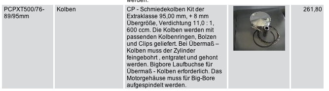

Angeblich gibts in USA noch an jeder Ecke J.E.Kolben mit 95mm, evtl auch Übermaß. Wenn das stimmt, kann man sie über Grossewächter beziehen. Als Erstes würd ich mit Kedo telefonieren, oder mit einem anderen Händler, der guter Kunde bei Grossewächter ist.
Wenn alle Stricke reissen, kann Dir der Wössner einen schnitzen. Den Brennraum würd ich nach meinen bisherigen Erfahrungen an den Zylinderdurchmesser anpassen, denn ohne Anpassung gibts Klingelnester, da die Quetschflächen zu klein sind.

Re: Übermaß Big Bore (95mm)
Danke Hans,
Großewächter scheint zu passen….!!!!
Nein, Du hast es schon richtig formuliert. Ich habs nur gut gemeint
Soweit ich weiß gehört CP jetzt zu J.E. oder umgedreht. Sind jedenfalls sehr gut, was man so hört.
